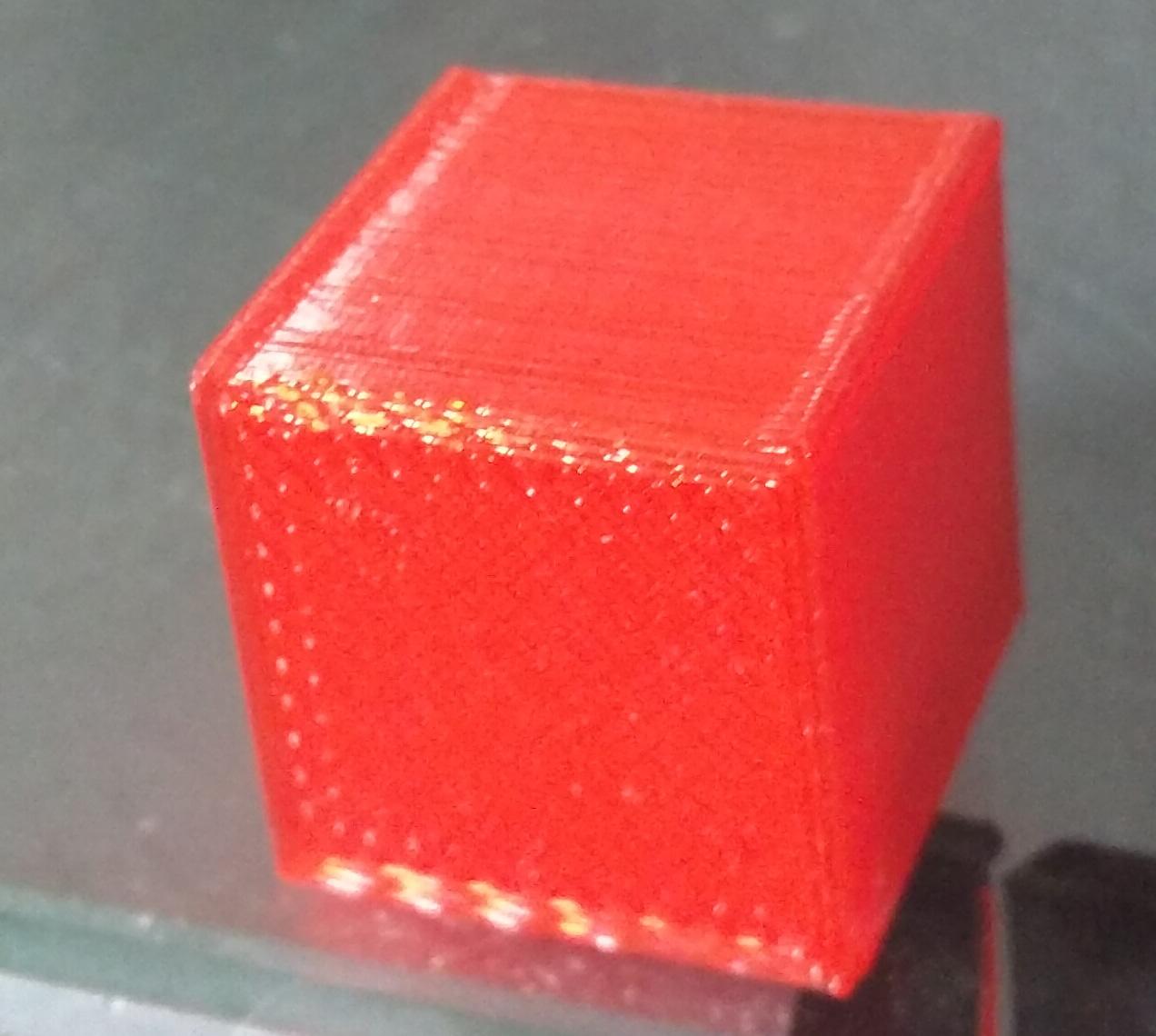

Nos moteurs pas à pas ont une inertie que l'on ne peut supprimer et qui sera source de défaut sur des arrêts ainsi que des successions de mouvements rapides.
L’énergie employée à faire avancer le plateau de l'axe Y est importante parce qu'il est lourd. L'inertie n'en sera que plus forte.
Et maintenant la courroie qui, si elle manque de rigidité, va s'étirer au plus mauvais moment. Quand il va falloir arrêter rapidement le plateau en Y pour former un angle droit.
Voici ce que ça donne sur un angle à 90° imprimé :
Observez le coin supérieur gauche, j'ai pris la photo de façon à ce que le reflet délimite le défaut inertiel.
Avec tous les paramètres cités ci-dessus qui s'additionnent au plus mauvais moment, on peut observer que le mouvement emporte la tête trop loin par inertie puis est rappelé par élasticité de la courroie.
Dans le cas ci dessus je précise que c'est une courroie distendue qui cause un tel défaut mais ça colle parfaitement pour la démo puisque l'effet est grossi et donc plus facile à appréhender :)
En conclusion, si la précision est un impératif, je pense que l'on peut rester sur une courroie standard pour un poids moindre comme le chariot de l'axe X de la CR-10 mais que pour l'axe Y il faut investir dans une courroie armée acier.
