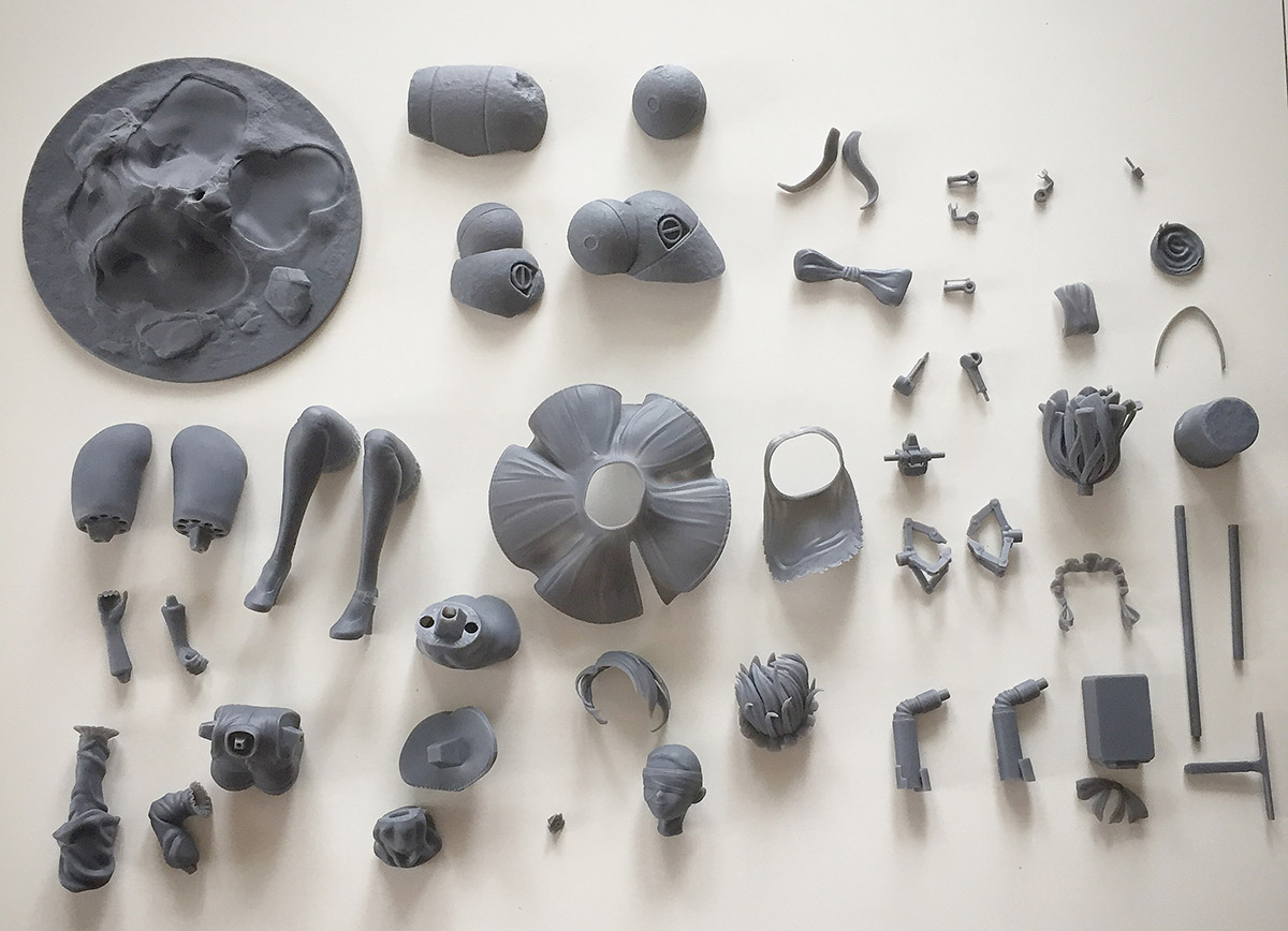

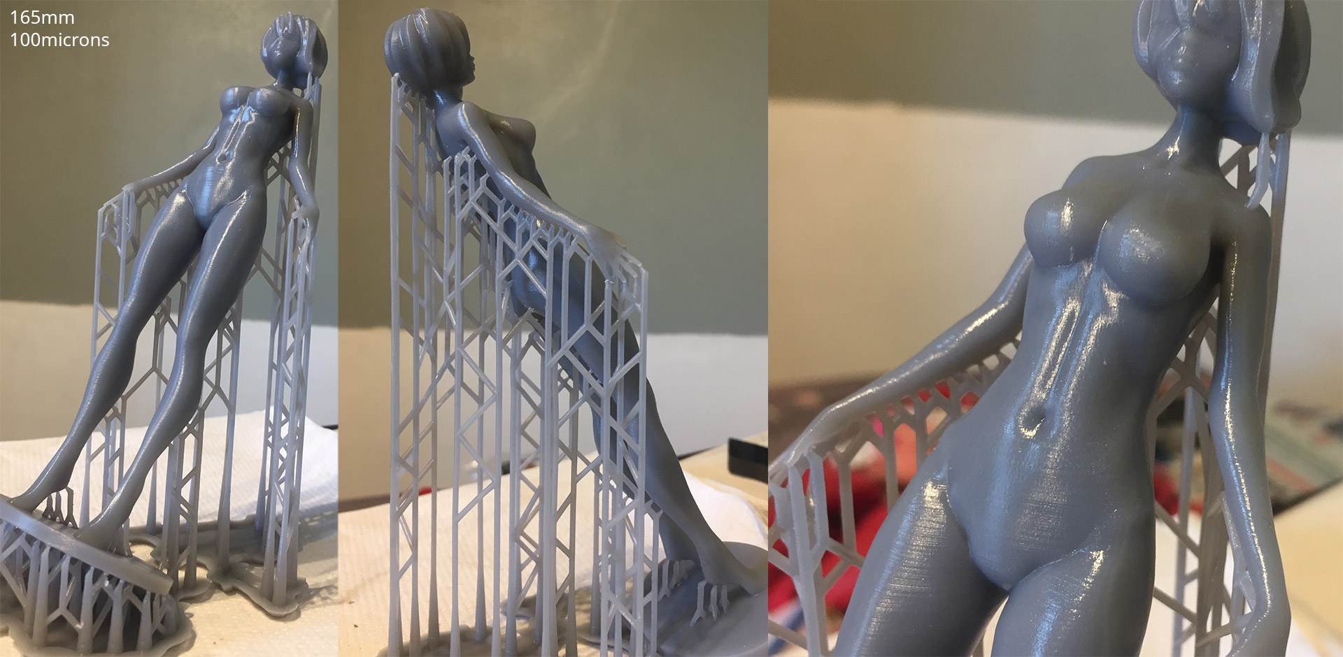

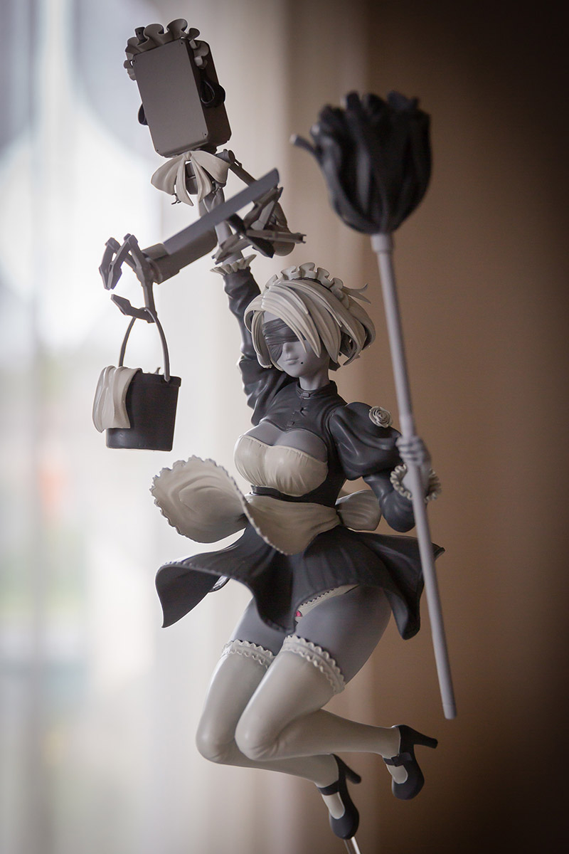

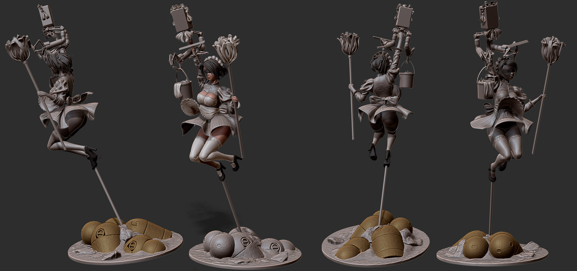

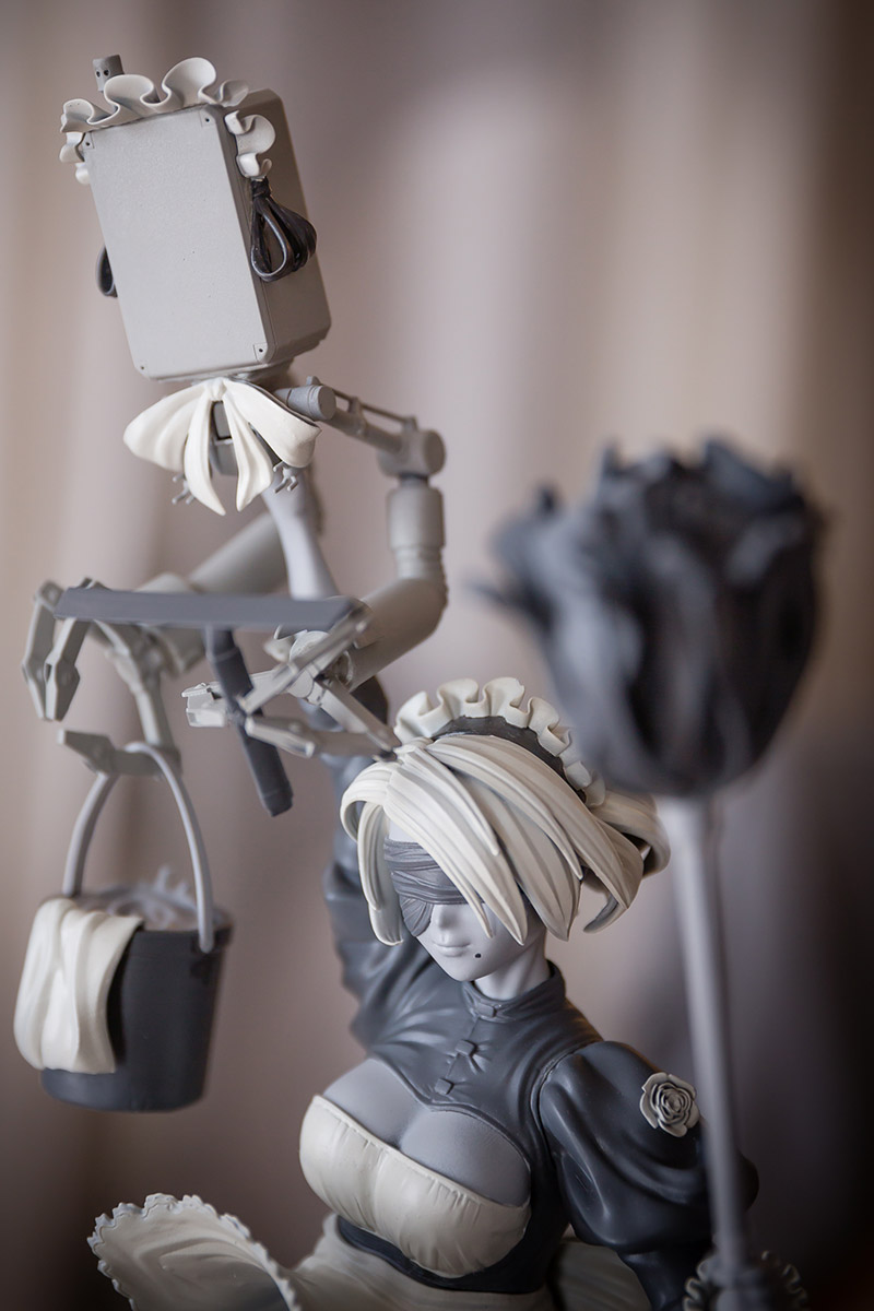

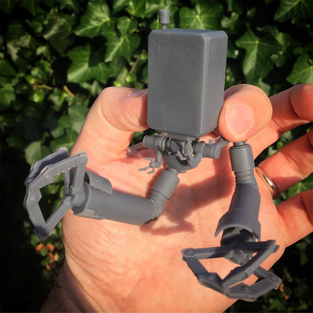

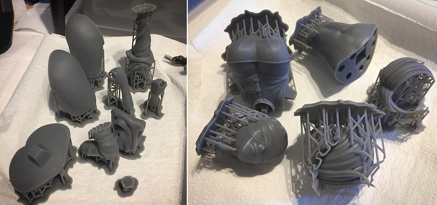

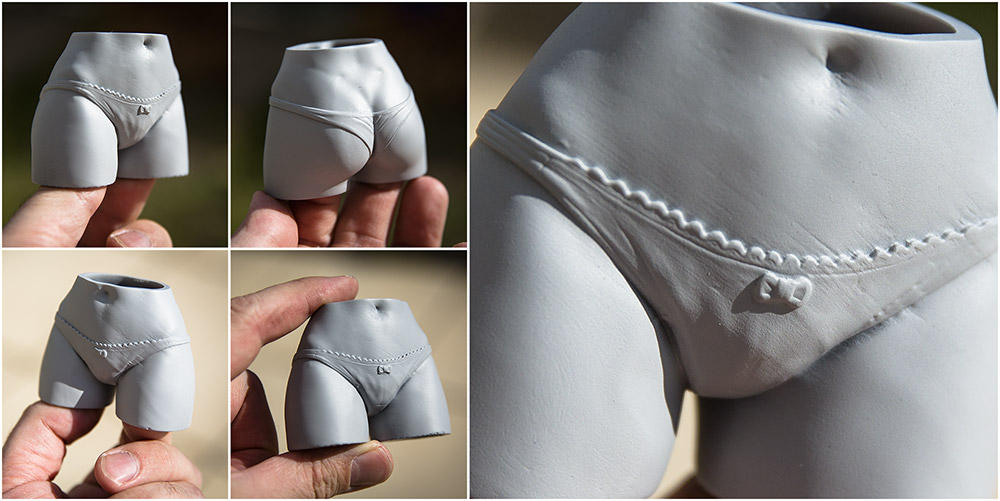

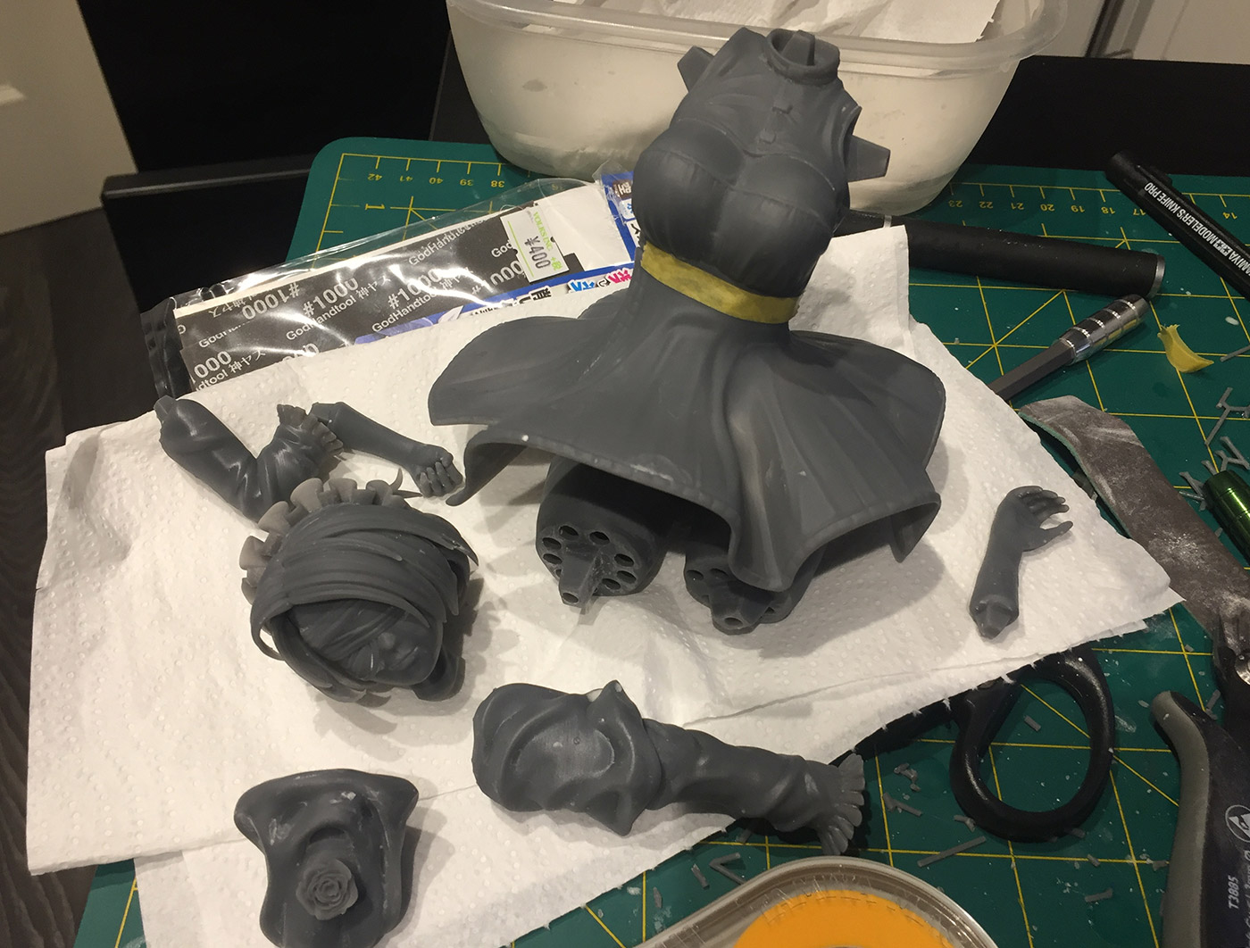

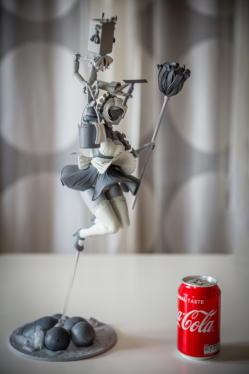

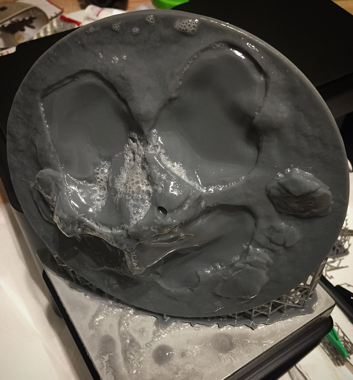

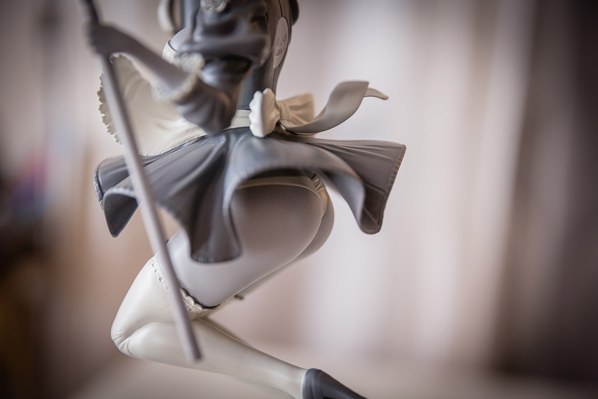

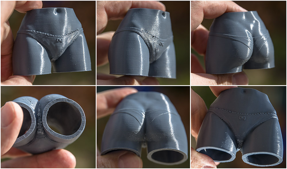

Lecaramel Posté(e) Avril 6, 2018 Partager Posté(e) Avril 6, 2018 Voici un projet qui date de quelques mois.. J'ai fait pour un salon au Japon (le Wonder Festival) une figurine du personnage 2D du jeu video NieR Automata (PC, et console, une tuerie..). J'ai donc entièremement sculpté/modélisé le perso et son robot et ce en live stream. Pas mal de boulot sur le modèle car il est plutôt grand et est composé de 48 pièces au total, il doit tenir sur une tige en verre (je m'en suis cassé deux dans les mains...). Bref, beaucoup de prise de tête, mais un sacré plaisir à faire... Le tout imprimé avec la Form2 et certains modèles de tests avec la Form1+. Le making of complet est dispo sur mon site : https://polysculpt.com/articles/figurine-2b-maid-nier-automata-figurine-zbrush/ Le modèle terminé : Le modèle 3D final (les vidéos sont dispo sur mon site) Comme vous pouvez vous en douter, j'ai du gérer le problème de cnetre de gravité... il y a des plombs de pèche sous les robots sur la base... Le robot est partiellement articulé, surtout le modèle final, la c'est une impression de test : J'imrime aussi très souvent des modèles de test pendant le processus de réalisation. Cela permet de voir avec ses yeux en vraie 3D si tout est OK ou si des choses ne sont pas bonne. Le corps en résine (note, aucune optimisation, peu importe l'emplacement des supports) : Le bassin pour voir l'épaisseur de la culotte (qui servira de zone de découpe ensuite), avec l'ultimaker : J'ai finalement changé l'épaisseur et refais une impression, cette fois ci en SLA (les layers sont assez visible, j'avais un bac plutôt mort..) : Comment imprimer une base qui est par défaut plus grande que le volume de l'imprimante ? en la plaçant en biais ! Bon, c'est rentré au millimètre près... (je suis maintenant sur les impressions avec la Form2) Les pièces en sorte d'imprimante... c'est ce que j'aime avec la Form2 : prsque aucun boulot de nettoyage sur les impression, mis à part pour les supports. Et on commence le long boulot de nettoyage, ponçahe et tout... Les 48 pièces (je crois qu'il en manque une sur la photo..) Quelques photos (il y en a plus sur mon site) : 4 Lien vers le commentaire Partager sur d’autres sites More sharing options...

Djam Posté(e) Avril 6, 2018 Partager Posté(e) Avril 6, 2018 ...Superbe, rien de plus. Sympa le test en FDM puis le final en résine Lien vers le commentaire Partager sur d’autres sites More sharing options...
Lecaramel Posté(e) Avril 6, 2018 Auteur Partager Posté(e) Avril 6, 2018 il y a 18 minutes, Djam a dit : Sympa le test en FDM puis le final en résine Oui, je fais souvent ça quand c'est possible. Cela réduit les couts. Après on ne peut aps tout tester en FDM, comme les tests d'assemblages de parties qui nécessitent une tolérence bien plus grande en FDM qu'en SLA. Lien vers le commentaire Partager sur d’autres sites More sharing options...
