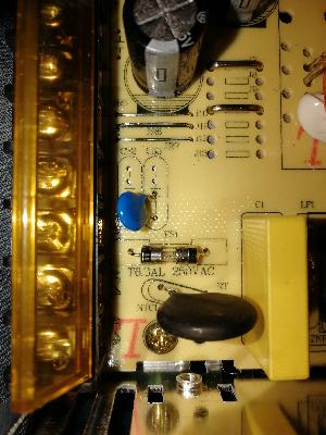

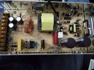

jef Posté(e) Avril 7, 2018 Posté(e) Avril 7, 2018 Bonjour, question protection, on ne rigole pas avec nos machins; Si les chinois font souvent l'impasse dessus, il peut etre nécessaire d'en rajouter... mais alors que choisir? telle est la question. Je vois 3 possibilité : -fusible sur porte fusible -disjoncteur -onduleur Pour mon projet, je dispose d'une alimentation 24v 360w. Il faudrait en théorie un fusible un poil plus gros que 1.5a en entrée, je table donc sur du 2A. Mais un disjoncteur unipolaire de 2a ne ferait-il pas le meme boulot? Et un onduleur, qui lui dispose de protections ) à la surtension n'est-il pas une solution tout aussi viable?  J'en appelle aux cracks de l'electronique

Janpolanton Posté(e) Avril 7, 2018 Posté(e) Avril 7, 2018 Déjà tu peux supprimer l'onduleur qui n'est pas vraiment prévu pour servir de fusible, surtout si tu ne le protèges pas des circuits en amont. Et tu veux protéger quoi: primaire (arrivée secteur) et / ou secondaire sortie 24V Et pour info, ton alimentation intègre normalement déjà un fusible au primaire.
jef Posté(e) Avril 7, 2018 Auteur Posté(e) Avril 7, 2018 Je souhaitais protéger l'arrivée en 230. Je suppose qu'il y a un fusible en interne mais avec les chinois.... Tu conseillerais quoi en terme de sécurité ? Protéger aussi le 24v?
Janpolanton Posté(e) Avril 7, 2018 Posté(e) Avril 7, 2018 A mon avis, le fusible interne de l'alimentation doit être de 1.5A (c'est facile à vérifier) et de toutes façon, tu ne tireras jamais l'intensité maximale de ton alimentation (15A sous 24V). Donc au primaire, je ne mettrais rien si l'alimentation a déjà sa protection mais je remplacerais le fusible interne par un fusible de 1.5A de bonne qualité. Si tu veux vraiment être en sécurité au niveau alim, il faudra lui faire un petit upgrade en remplaçant au minimum les condensateurs merdiques par de la qualité ou carrément opter pour une alimentation de marque (Mean Well ou autre) J'ai créé un post à ce sujet dans la rubrique électronique. Jettes-y un coup d'oeil. Au secondaire : si tu veux un disjoncteur, il t"en faut un (cher) de 24V/15A DC (comme sur les bateaux). Par contre, inutile d'acheter un disjoncteur chinois à bas prix et de piètre qualité. Conclusion : autant mettre un fusible rapide 15A.
jef Posté(e) Avril 7, 2018 Auteur Posté(e) Avril 7, 2018 L'alim après avoir démonter, j'ai un t6.3AL, ce qui est surdimensionner. Pour faire bien il faudrait donc du fusible 15 sur chaque 24v
