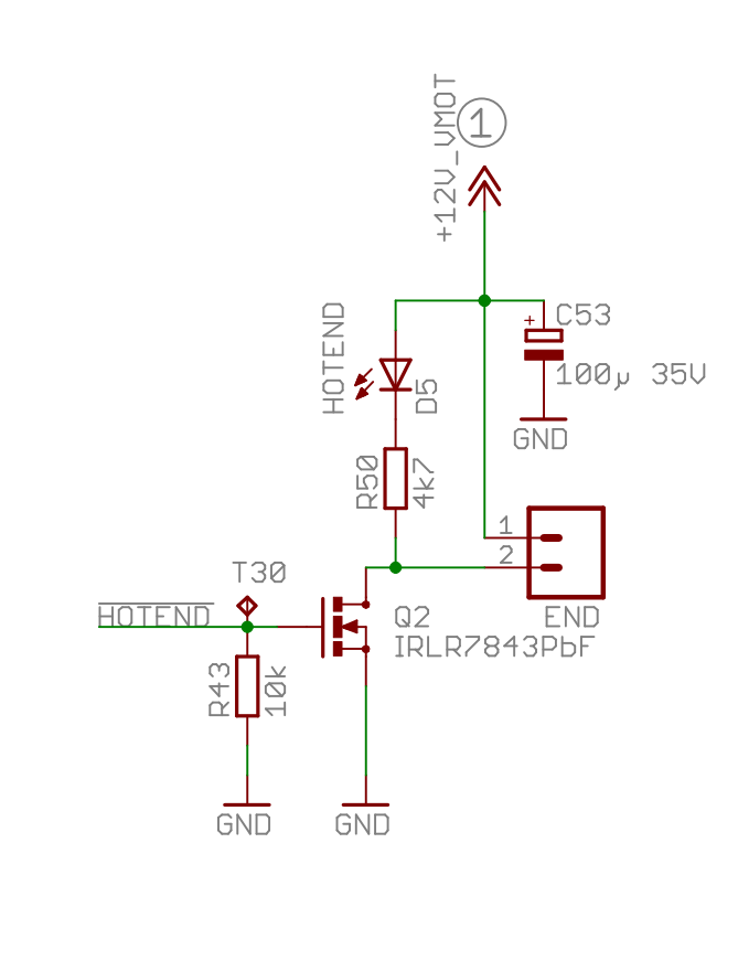

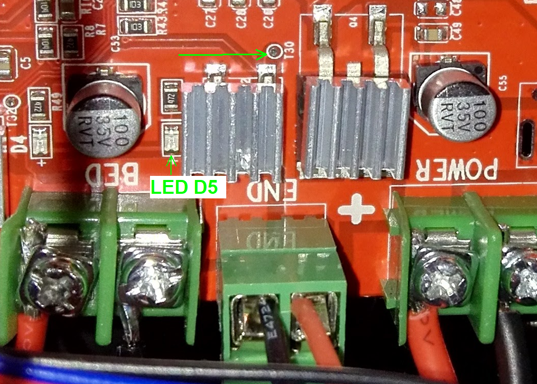

Janpolanton Posté(e) Avril 8, 2018 Posté(e) Avril 8, 2018 Bonjour, @jfv33 Faire une mise en chauffe de l'extrudeur. Est-ce que la LED D5 s'allume? Est-ce qu'il y a du 5V au point T30? Vérifier l'état des soudures du connecteur. Est-ce que les fils dans ce connecteurs sont correctement serrés?
jfv33 Posté(e) Avril 8, 2018 Auteur Posté(e) Avril 8, 2018 Janpolanton, j'ai suivi votre démarche et constaté qu'à l'initialisation de la préchauffe, les 2 leds dont la L5 sont allumées et le 5v bien présent sur le point t30, la T° augmente immédiatement de 1° par rapport à la mise en marche. Au bout de qq secondes : le 5v disparaît les leds s'éteignent, & l'indication "problème de chauffe" remplace sur le LCD le tableau de préchauffage. A la lecture de votre schéma, je pense que l'élément "Q2" doit probablement être en cause: sans doute s'agit-il du "fameux" mosfet un peu fragile de la carte d'origine. je souhaiterai connaître votre opinion, car je vois rien d'autre susceptible de créer ce genre de panne sur ce schéma, mais le fait que les 2 leds s'éteignent en même temps m'intrigue. Merci à tous, Bien cordialement JFV33.Anet

Janpolanton Posté(e) Avril 8, 2018 Posté(e) Avril 8, 2018 il y a une heure, jfv33 a dit : Au bout de qq secondes : le 5v disparaît les leds s'éteignent, & l'indication "problème de chauffe" remplace sur le LCD le tableau de préchauffage. Bon la carte mère n'est pas HS, c'est déjà rassurant. Elle se met en sécurité parce qu'elle est incapable de lire les informations de la thermistance. Elle voit une résistance infinie, ce qui signifie que la thermistance est hors-circuit soit parce qu'elle est coupée ou mal raccordée. Ça peut aussi être une mauvaise soudure du connecteur sur la carte mère. Imprimante hors-tension il faut mesurer la résistance au bornier de raccordement de la thermistance (environ 100k à température ambiante).
