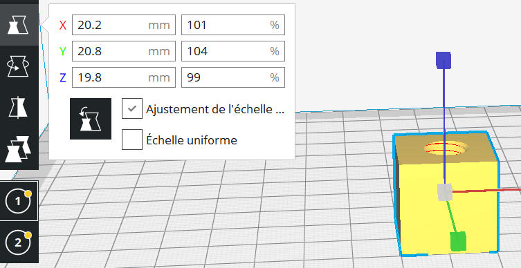

J'ai, comme beaucoup, un léger décalage de mesure sur les 3 dimensions, de l'ordre de +0,2 mm, variable selon l'axe. C'est sans incidence sur les figurines, mais par contre, pour les pièces qui doivent s'emboiter c'est plus gênant.
Je sais que le sujet a été abordé, notamment en modifiant le marlin.
Pour l'instant, je ne souhaite pas mettre à jour le marlin, je procède par étapes, je suis en train d'installer octoprint sur raspberry et d'essayer de le maitriser. Je dois aussi apprendre fusion 360 et découvrir les recoins de Cura.
Je me demande si dans Cura, il n'y aurait pas la possibilité pour chaque axe pour d'adapter la dimension du dessin à la dimension réelle de l'imprimante (une CR10-S). J'ai regardé et je n'ai pas trouvé et comme il y a beaucoup de paramètres, qui ne sont pas affichés par défaut, je suis peut être passé à côté. Le seul ajustement que j'ai vu, c'est de modifier l'échelle, mais cela ne me paraît détourner la cette fonction.

Si si, c'est bien cette fonction que tu peux utiliser, axe par axe :
Faut juste faire un petit calcul de pourcentage en fonction de ce que as par rapport à ce que tu veux...

Merci @Jean-Claude Garnier pour la confirmation.
L'illumination m'est venue en écrivant mon message, c'était tellement visible que je n'y avais pas pensé. J'utilise déjà cette fonction pour changer d'échelle tout l'objet que j'imprime, mais je n'y avais pas pensé pour adapter les axes.
