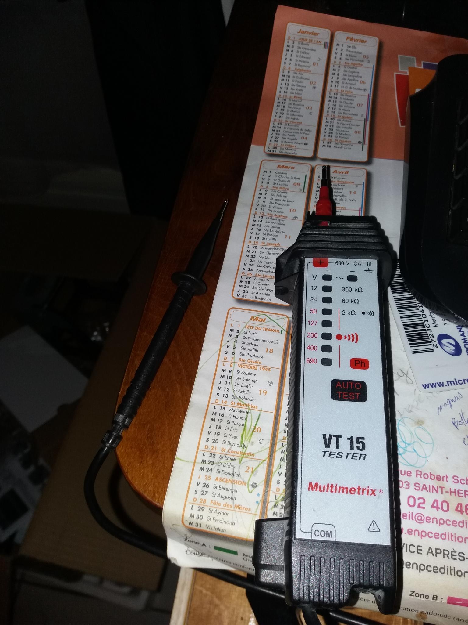

drazzard Posté(e) Avril 8, 2018 Auteur Posté(e) Avril 8, 2018 (modifié) merci @Maeke je vais tester ca le souci c est que je n ai pas de tournevis céramique et mon testeur n est pas numérique je sais pas comment je vais me débrouiller si je tourne le potar au pifometre y a t il un danger ? Modifié (le) Avril 8, 2018 par drazzard
Janpolanton Posté(e) Avril 8, 2018 Posté(e) Avril 8, 2018 Il y a 2 heures, drazzard a dit : si je tourne le potar au pifometre y a t il un danger ? Il y a des procédures et des valeurs à respecter pour régler ces drivers, ça ne se fait ni à l'oreille, ni au pifomètre. Déjà quelle est la tension Vref que tu mesures actuellement?
drazzard Posté(e) Avril 8, 2018 Auteur Posté(e) Avril 8, 2018 bah le souci c est que mon voltmètre c est ce vieux truc archaïque

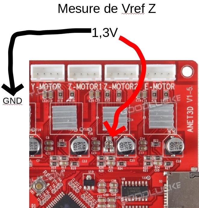

Janpolanton Posté(e) Avril 9, 2018 Posté(e) Avril 9, 2018 (modifié) Bonjour, @drazzard Ce n'est pas un vieux truc archaïque, c'est surtout que ce n'est absolument pas adapté à ce genre de mesures précises. Avant de toucher au réglage du driver, il faut que tu mesures la tension Vref. Pour info, sur les axes X et Y, Vref est fixe à cause du pont diviseur 100k / 15k implanté sur la carte. La valeur de Vref des axes X et Y est donc de : 5V (15k/(100k + 15k)) = 5 x 15/115 = 0.65V Dans le cas de l'axe Z tu devrais trouver 1.3V Les 2 moteurs sont en // sur le même driver donc Vref est doublée (0.65V x 2). Mesure de Vref axe Z: Mais avant tout, abstraction faite de tout problème mécanique, vérifie bien tous tes branchement, inspecte les connecteurs. Modifié (le) Avril 9, 2018 par Janpolanton
