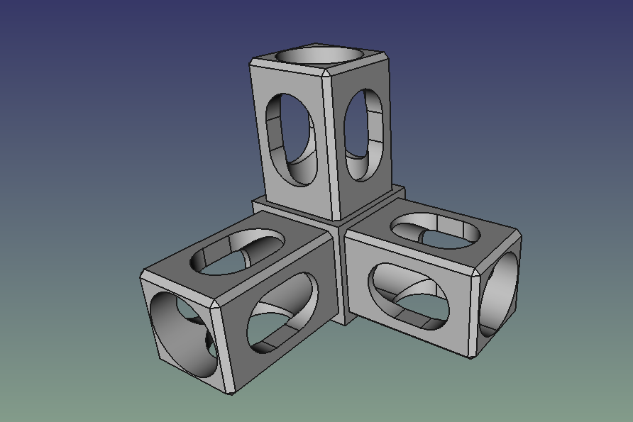

GlouGlou Posté(e) Avril 9, 2018 Partager Posté(e) Avril 9, 2018 (modifié) Bonjour, Je n'ai jamais imprimé de pièce et je me tourne vers vous, si vous pouvez me conseiller sur ce type de pièce, n'ayant aucune expérience en impression. Je souhaite faire un châssis en tube d'alu de 30x30. Le poids qu'il devrait supporter environ 15 Kg. J'envisageais de faire imprimer des jonctions pour les relier. Ce que j'aimerais savoir: - est ce que le résultat serait assez solide et rigide. - est ce que c'est faisable ou difficilement, sachant que celle que je présente est posée sur la face de dessous 30x30, il y a un porte à faux. - est ce que me évidements sont assez grand ou trop grand. - est que ça vaut le coup ou pas (sachant que ça existe en injecté), quel serait la durée d'impression environ. Tous commentaires sont les bienvenus. D'avance merci à ceux qui voudrons bien répondre. Je vous joint un fichier STEP et Freecad v017, vous êtes tous bienvenu sur notre forum d'ailleurs pour apprendre à dessiner) https://forum.freecadweb.org/viewforum.php?f=12 JonctionTriple.FCStd JonctionTriple.step Modifié (le) Avril 9, 2018 par GlouGlou Lien vers le commentaire Partager sur d’autres sites More sharing options...

oscar2000 Posté(e) Avril 9, 2018 Partager Posté(e) Avril 9, 2018 pour porter 15 kg, je pense qu'on parle de cm... pour moi, il est clair que mécaniquement, le plastique imprimé n'est de loin pas aussi résistant que le plastique injecté. il faut donc compenser cette moindre résistance par des épaisseurs plus importantes, il ne faut pas reproduire la pièce à l'identique de l'injecté. à quoi servent les trous oblongs ? si ils existent sur la pièce originale en plastique injecté, c'est sans doute pour économiser en poids... ici, je dirais que le poids de plastique n'est pas important, on est à 2 centimes le gramme, si il n'y a pas de fonction à ces évidements oblongs, je les supprimerais et je mettrais au contraire 3 goussets supplémentaires pour rigidifier l'assemblage. Lien vers le commentaire Partager sur d’autres sites More sharing options...
gisclace Posté(e) Avril 9, 2018 Partager Posté(e) Avril 9, 2018 il y a 11 minutes, oscar2000 a dit : pour porter 15 kg, je pense qu'on parle de cm.. Tu penses, donc toi non plus tu n'es pas sûr, donc mieux vaut demander, 15 kg c'est pas énorme ... Lien vers le commentaire Partager sur d’autres sites More sharing options...
GlouGlou Posté(e) Avril 9, 2018 Auteur Partager Posté(e) Avril 9, 2018 (modifié) 30x30 c'est en mm. J'ai fait des gros évidements pour économiser matière et temps d'impression. C'est vrai que si la matière n'est pas compactée, ils sont peut être trop important. Modifié (le) Avril 9, 2018 par GlouGlou Lien vers le commentaire Partager sur d’autres sites More sharing options...

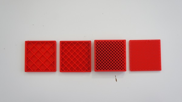

gisclace Posté(e) Avril 9, 2018 Partager Posté(e) Avril 9, 2018 Si c'est en mm, pas besoin de faire des réservations, on gère ce genre de remplissage (et donc d'économie de temps et de matière) par le taux de remplissage. Par exemple, ici le motif de remplissage est le même, mais avec un pourcentage différent. Tu as quoi comme portée et comme porte-à-faux ? Tu dois porter quoi ? Lien vers le commentaire Partager sur d’autres sites More sharing options...
GlouGlou Posté(e) Avril 9, 2018 Auteur Partager Posté(e) Avril 9, 2018 (modifié) Ce que j'entends par porte à faux, c'est qu'une partie de la pièce (28mm) est dans le vide à l'impression de chaque coté. Je ne sais pas si ca pose problème pour l'impression. Merci pour les infos sur le remplissage, je ne savais pas que l'on pouvais gérer çà. Du coup, il est plus simple de faire une pièce pleine, et faire des essais de modifiant la densité alors. Modifié (le) Avril 9, 2018 par GlouGlou Lien vers le commentaire Partager sur d’autres sites More sharing options...

oscar2000 Posté(e) Avril 9, 2018 Partager Posté(e) Avril 9, 2018 (modifié) à la lecture de tout ce qui précède, je me rends compte que je n'avais pas compris le truc : je pensais à un chassis de dimension 30x30 cm, en réalité, c'est la section du tube qui fait 30x30 mm... le tube est carré de coté 30 mm et la pièce d'assemblage vient à l'intérieur du tube, alors que j'imaginais un tube rond qui venait à l'intérieur des trous cylindriques de ta pièce d'assemblage... c'est pourquoi je proposais de renforcer par des goussets... pour ce qui est du porte à faux, c'est parce que tu mets des morceaux de 28x28 sur un petit cube de 32x32x32. rabote de 2 mm ton petit cube et ta pièce d'assemblage pose sur toute sa surface sur le plateau et il n'y a plus de porte à faux lors de l'impression. le point fragile de ta pièce, c'est l'emmanchement du haut. les deux du bas seront très résistants. Modifié (le) Avril 9, 2018 par oscar2000 Lien vers le commentaire Partager sur d’autres sites More sharing options...
