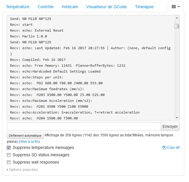

fran6p PostĂ©(e) Avril 11, 2018 PostĂ©(e) Avril 11, 2018 Bonjour, Quelle CR10 as-tu? (ton profil indique que tu n'as pas d'imprimante alors complĂšte le) Sur ma CR10 d'origine quoi que fortement tunĂ©e (mon deuxiĂšme prĂ©nom c'est Jacky ;-) mon Ă©cran en haut Ă gauche affiche 3D et pas 300. Octoprint me dit que le marlin qui fait tourner la bĂȘte est le 1.0.0  Â
