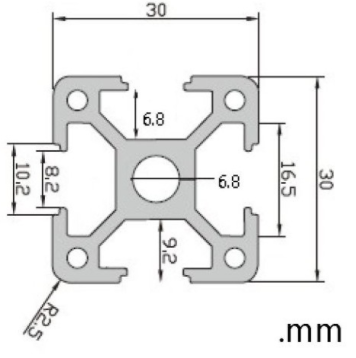

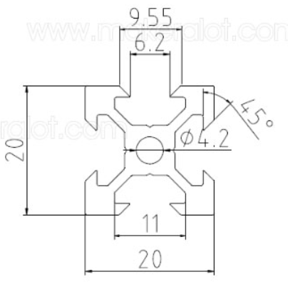

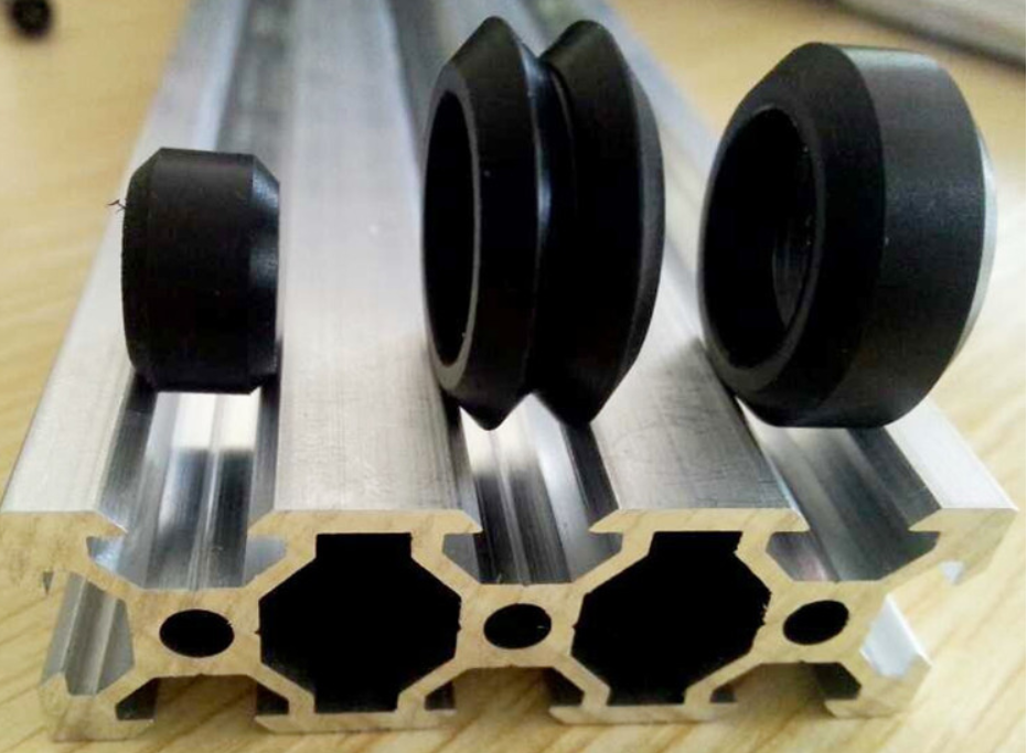

Jean-Claude Garnier Posté(e) Avril 11, 2018 Partager Posté(e) Avril 11, 2018 (modifié) Hé oui on a tous nos lubies, l'avantage c'est qu'elles sont différentes ! Le profil alu, c'est vraiment pas mal, mais il ne faut pas prendre celui là : Il n'est pas fait pour faire rouler des galets dessus, la rainure ne convient pas Celui-ci par contre est tout à fait indiqué, c'est le fameux "V-Slot" (rainure en V) Et les galets qui roulent dessus ont le même profil Le guidage sur tiges de 8, c'est acceptable si les tiges sont de très bonne qualité, mais au delà de 300mm, ça paraît trop flexible il y a une heure, natsamfa a dit : .. /.. sur le chariot Y je garderai aussi les tiges de 8 avec les douilles IGUS mais je renforcerai la structure pour que la tension de la courroie ne contraigne pas le guidage. Tu as raison de souligner ce défaut. Il y a un moyen simple d'empêcher que la tension des courroies ne déforme la structure, c'est de mettre des bagues diamètre intérieur 8 bloquées sur les tiges avec une vis sans tête, c'est très efficace Le crois qu'il n'y en a pas sur les Anet Restons en contact ! Modifié (le) Avril 11, 2018 par Jean-Claude Garnier Lien vers le commentaire Partager sur d’autres sites More sharing options...
flogpr Posté(e) Avril 11, 2018 Partager Posté(e) Avril 11, 2018 le v-slot à l'air pas mal , en contre partie , on a des partie mobile un peu plus lourd/complexe je pense ( mais surement compensé par le gain en rigidité )pour des machine avec peu d'effort c'est une solution plus qu'intéressante . Je pense si je devait me refaire une machine en partant de zero , je pense que j'essayerai cette solution . l'autre solution que je met en place sur mon imprimante actuel , c'est de mettre des tiges tout simplement plus grosse . en prenant mon exemple , chez escmu c'est 5e l'axe en Ø12 longueur 400 mm de qualité ( non chromé) et 0.65e le coussinet , je pense que c'est plus économique que le v-slot et que ce n'est pas une mauvaise solution . tu prévoit de faire ton châssis de qu'elle manière ? et de l'assemblé comment ? le profilé alu est très pratique pour un chassis , et plutôt raisonnable niveaux coup pour ton architecture . Une autre solution que je voit depuis peut ( mais qui existe surement depuis longtemps ^^ ) c'est de faire un châssis directement en tube ( extrudé pour avoir une rectitude correct ) , le montage doit surement être plus soigneux , mais alors en qualité/prix on ne peut pas faire mieux . Concernant ton chassis en lui même , je ne voit pas l’intérêt de le faire cubique sauf si tu veux l'utilisé pour faire un caisson , sinon faire un châssis triangulé serait plus simple et moins chère ) Lien vers le commentaire Partager sur d’autres sites More sharing options...

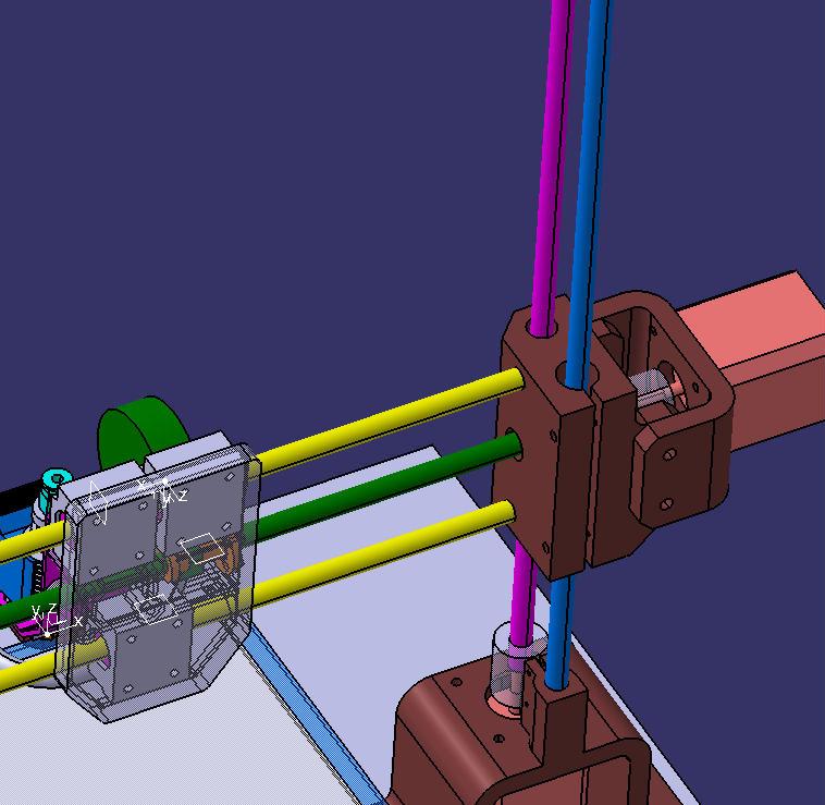

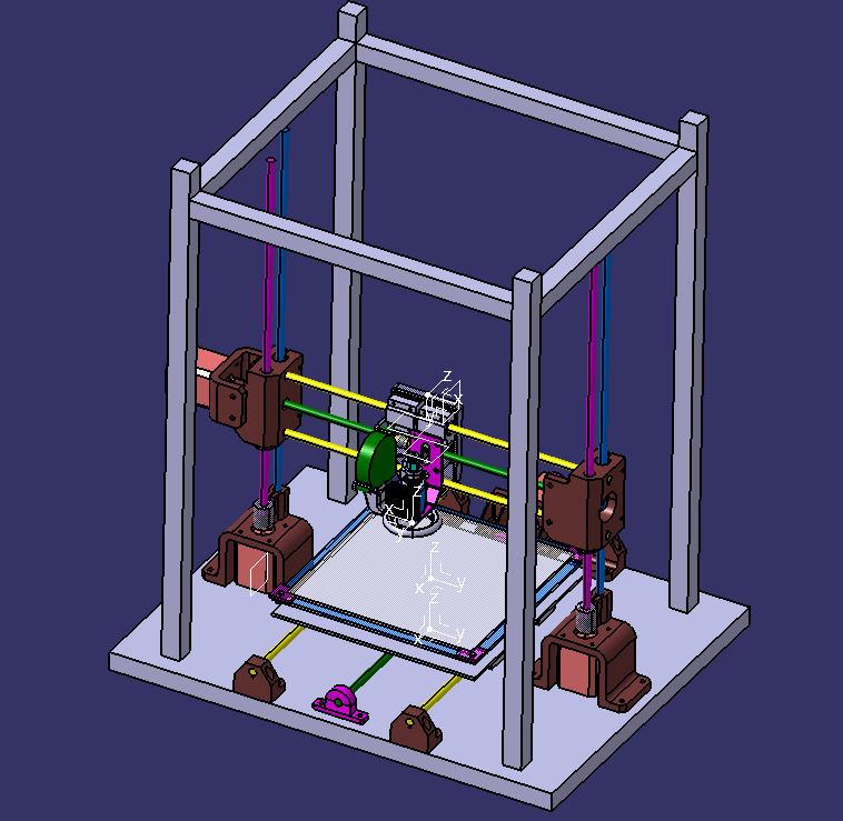

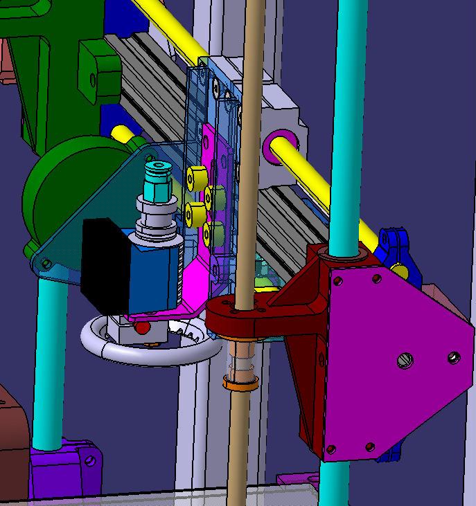

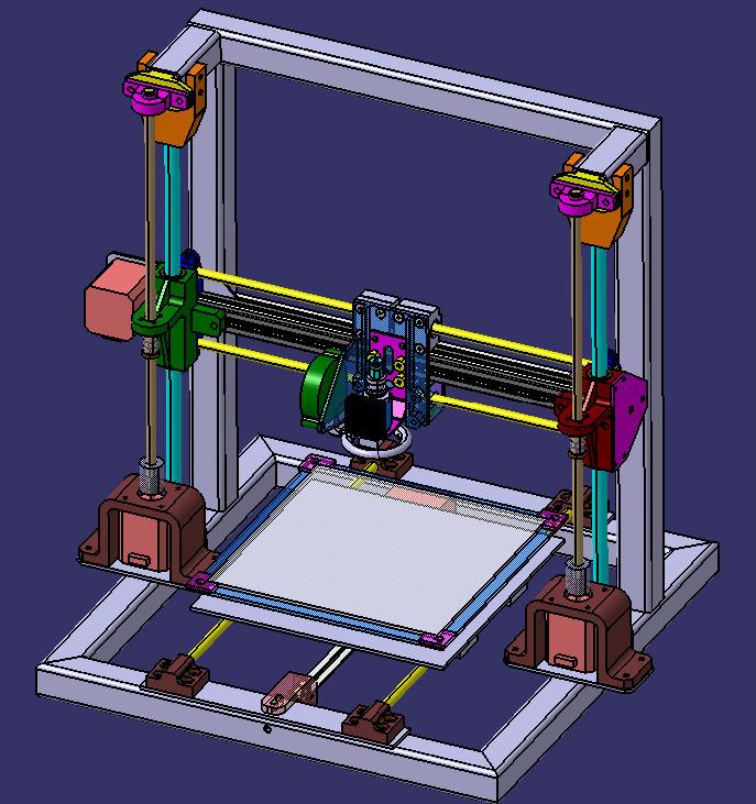

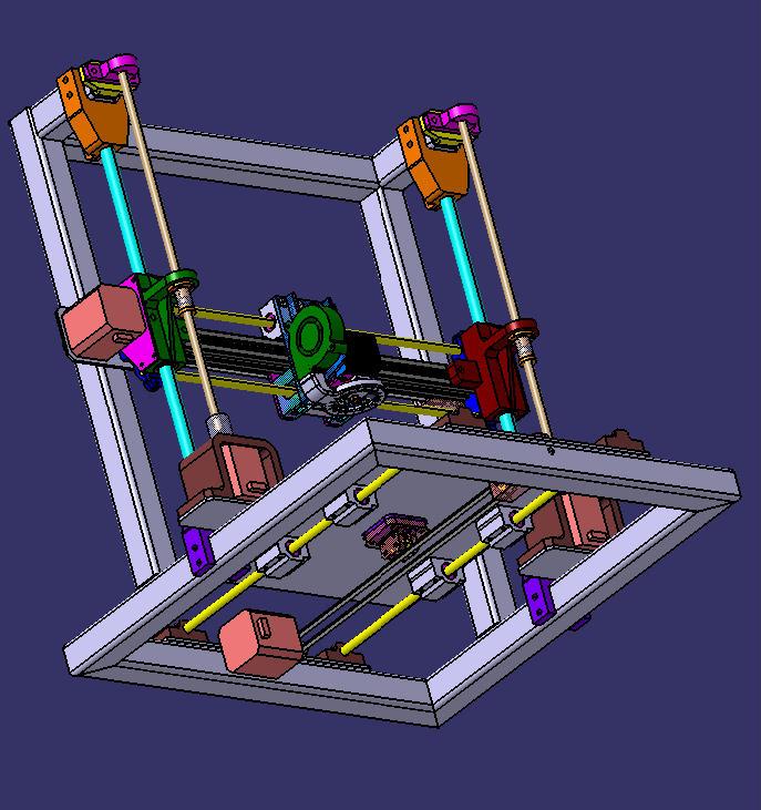

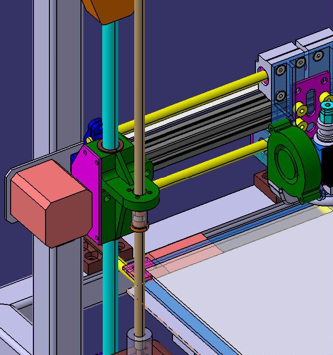

natsamfa Posté(e) Avril 16, 2018 Auteur Partager Posté(e) Avril 16, 2018 Voici quelques nouvelles de l'avancement du dessin. J'ai tout repris et je suis parti sur une mécano acier pour la structure, profilé alu pour le chariot Z. Guidages sur axes de 8 pour le X Y et 12 pour le Z Entrainement par courroies sur X Y et vis trap sur Z maintenant quelques photos Lien vers le commentaire Partager sur d’autres sites More sharing options...
flogpr Posté(e) Avril 16, 2018 Partager Posté(e) Avril 16, 2018 Je saisit pas bien l'utilité du profilé ? je ne pense pas qu'il participe à la rigidité de l'ensemble . généralement on trouve la vis trap dans le même plan que l'axe x pour que sa pousse droit , mais vu les vitesse en jeux , je pense que sa ne doit pas être un problème pour l'axe z . je ne connais pas la matière de ton support moteur sur laxe x , mais sa m'a l'air un peux fin , des nervures ou pliage pour la rigidifié ne ferrait pas de mal ( ou plus épais ) Le guide pour la vis trap en haut n'est pas utile et risque de te posé problème lors de l'alignement avec celui du bas . Je suis pas fan du support de buse , tu risque de transmettre pas mal de chaleur lui , pas sur que le plastique derrière apprécie . Si tu peux rapproché l'ensemble axe x/z du châssis , sa n'en sera que mieux pour la rigidité . Sinon c'est plutôt pas mal , j'aurait bien dit de triangulé les angles pour gagné en rigidité , mais je ne pense que pas que se soit ton châssis acier le point faible ^^ Lien vers le commentaire Partager sur d’autres sites More sharing options...
natsamfa Posté(e) Avril 17, 2018 Auteur Partager Posté(e) Avril 17, 2018 Merci pour ces conseils, Il y a 9 heures, flogpr a dit : Je saisit pas bien l'utilité du profilé ? je ne pense pas qu'il participe à la rigidité de l'ensemble . Ce profilé pour moi a plusieurs fonctions, il permet de garantir un entraxe parfait entre les deux guidages Z, Sur mon Anet, quand je tend la courroie, j'ai l'impression de contraindre les deux guides Z et donc créer des déformations sur les tiges X. Avec le profilé, la tension de la courroie ne posera plus de soucis, en plus j'utilise les quatre rainures pour tout fixer dessus. Le support moteur est en tôle acier de 2mm, je pense que ça devrait supporter la tension de la courroie. Il y a 10 heures, flogpr a dit : Le guide pour la vis trap en haut n'est pas utile et risque de te posé problème lors de l'alignement avec celui du bas Pour le guidage sup de la vis trap, j'ai prévu du réglage pour aligner le tout mais si c'est trop contraignant, je pourrai le supprimer. Il y a 10 heures, flogpr a dit : Je suis pas fan du support de buse , tu risque de transmettre pas mal de chaleur lui , pas sur que le plastique derrière apprécie . Le support de buse est en acier, je rajouterai un scotch teflon pour limiter la diffusion de la température ( bien vu ) Il y a 10 heures, flogpr a dit : Si tu peux rapproché l'ensemble axe x/z du châssis , sa n'en sera que mieux pour la rigidité . Je vais avoir du mal a l'approcher plus, je ne suis qu'a 5 mm de la mécano, ce n'est peut-être pas visible sur les photos. Pour la mécano, je table sur du tube de 30*30 ep 2, je vais voir dans mes chutes si j'ai tout ce qui me faut. je pense que la rigidité sera au rdv, si il faut ajouter des goussets, j'en rajouterai. Lien vers le commentaire Partager sur d’autres sites More sharing options...
flogpr Posté(e) Avril 17, 2018 Partager Posté(e) Avril 17, 2018 ok , je ne pense pas que tu puisses avoir le même problème avec les axes de 12 , j'en ai à la maison et c'est bien rigide ! Je reste sceptique pour la fixation du moteur , mais tu verras bien à l'utilisation ok , on aurait dit qu'il était vachement éloigné sur les photos Lien vers le commentaire Partager sur d’autres sites More sharing options...

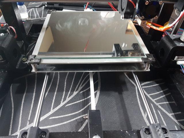

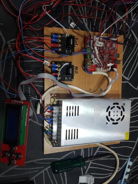

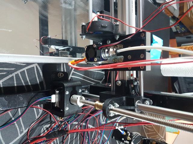

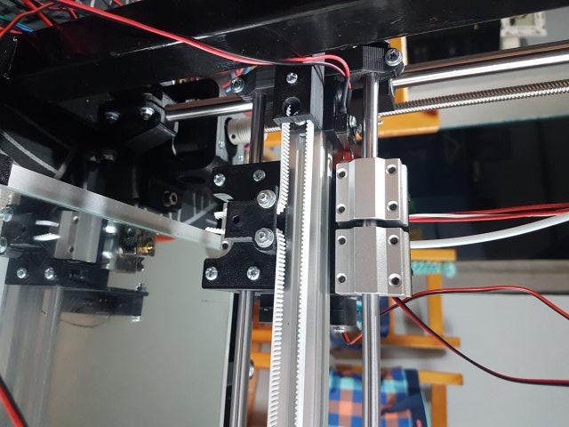

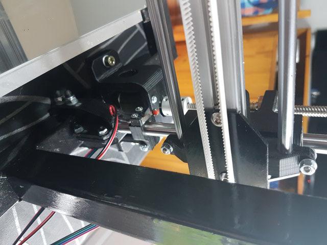

natsamfa Posté(e) Décembre 21, 2018 Auteur Partager Posté(e) Décembre 21, 2018 Je déterre mon post pour montrer mon projet presque terminé. J'ai eu quelques contretemps à gérer mais maintenant je peux reprendre tranquillement la fab de mon imprimante. Voici quelques photos de la bête J'ai encore quelques petits problèmes à régler mais je posterai un autre sujet. En tout cas, le fait d'avoir une structure ultra rigide contribue grandement à la qualité d'impression, je n'ai plus les petites vagues qui me semblait venir de vibration de la structure. Voilà les nouvelles Lien vers le commentaire Partager sur d’autres sites More sharing options...
Jean-Claude Garnier Posté(e) Décembre 21, 2018 Partager Posté(e) Décembre 21, 2018 Bravo pour ta persévérance, voilà en tous cas une architecture originale. Je te souhaite de bons prints. Le problème c'est que quand ça marche, on s'ennuie ! Maintenant, tu devras peut être réfléchir à la conception d'une Delta, pour changer un peu ! Lien vers le commentaire Partager sur d’autres sites More sharing options...
natsamfa Posté(e) Décembre 21, 2018 Auteur Partager Posté(e) Décembre 21, 2018 il y a 47 minutes, Jean-Claude Garnier a dit : Je te souhaite de bons prints. Le problème c'est que quand ça marche, on s'ennuie ! C'est clair je me suis bien amusé pour la conception de cette machine mais j'attends d'avoir résolu quelques petits problèmes avant de m'attaquer à la construction d'une autre imprimante. Une delta, ça m’étonnerai car je ne suis pas fan des trois bras. Je pencherai plus sur une tête d'impression embarquée sur un module en croix pour le XY et un plateau descendant pour le Z. Le tout en structure Alu . Je pense que c'est le principe qui utilise le moins de place pour une plus grande surface d'impression. Lien vers le commentaire Partager sur d’autres sites More sharing options...
