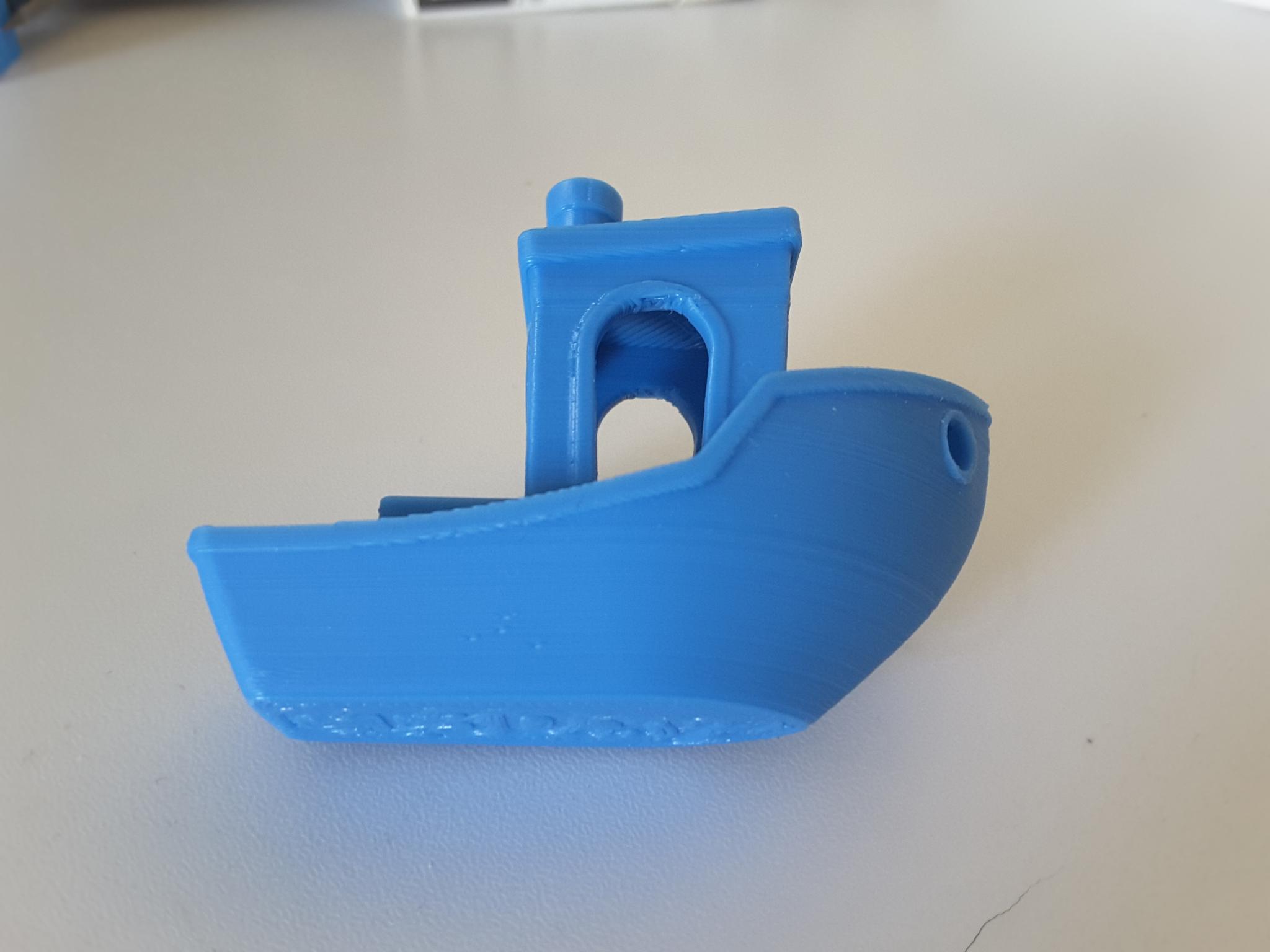

LOLO710 Posté(e) Avril 15, 2018 Posté(e) Avril 15, 2018 Bonsoir, j'ai remonté ma tête de cr10 avec une buse d'origne normalement en 0,4mm,le seul problème les buses d'origine ne sont pas gravé dur de savoir si c'est bien du 0,4mm. J'ai réglé mon extrudeur au petit oignons avec ce tuto que j'ai trouvé qui me parait très clair. Le fil qui est extrudé de ma buse je l'ai mesuré au pied a coulisse le diam. était de 0,6mm, normalement si ont a une buse de 0,4 le fil a la sortie devrait mesuré 0,4mm. Si vous avez une idée pour être sur du diamètre de ma buse ? Merci d'avance

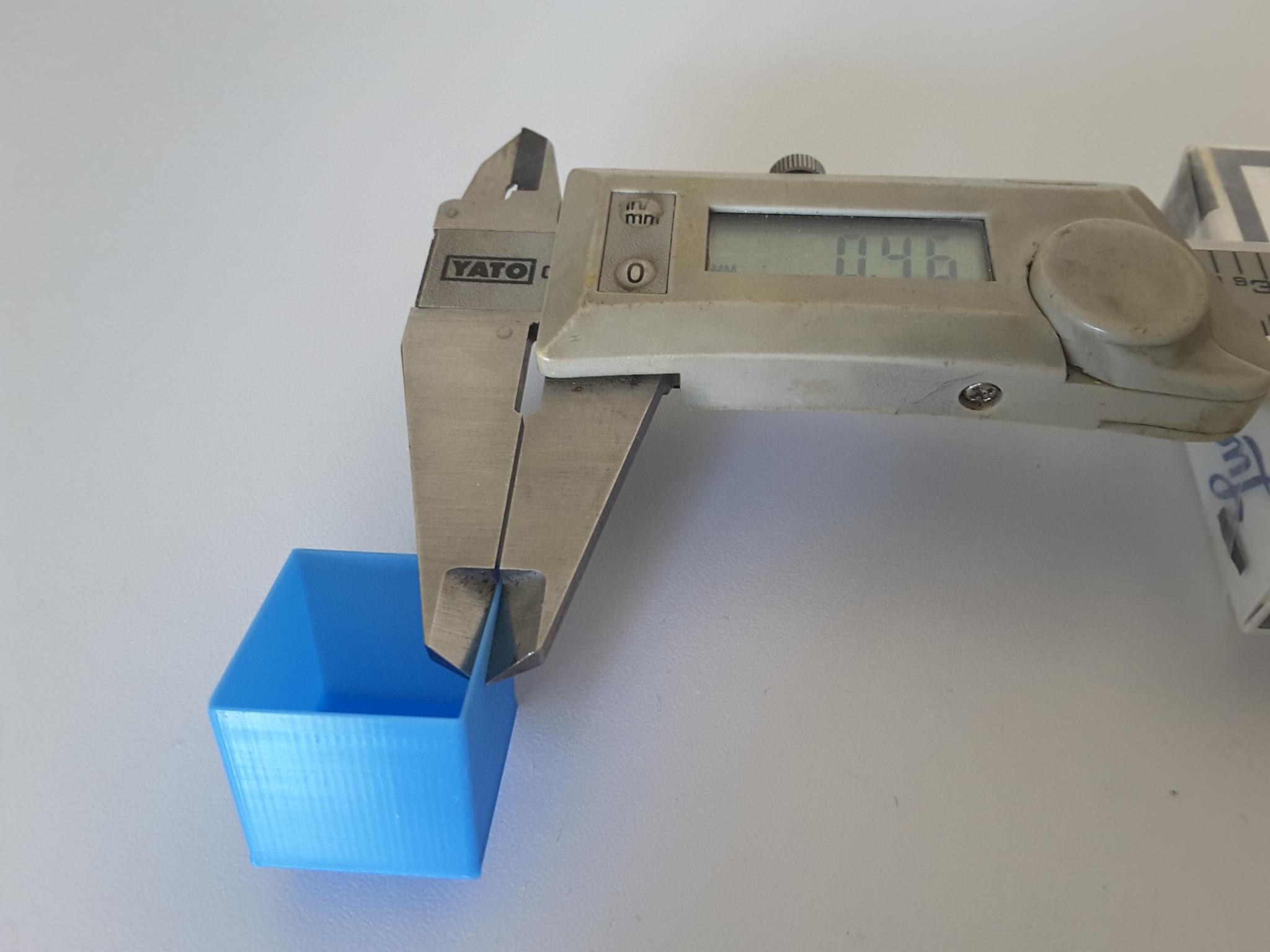

LOLO710 Posté(e) Avril 23, 2018 Auteur Posté(e) Avril 23, 2018 Bonjour @jahislove, je pense que c'est normale, j'ai calibré mon extrudeur 100mm demandé 100mm restitué puis j'ai fait un test avec un cube de 20x20 vide en demandant des parois de 0.45 mm et j'obtient bien des parois de 0.46,0.45 mm, je pense que je suis pas mal réglé de ce côté.
