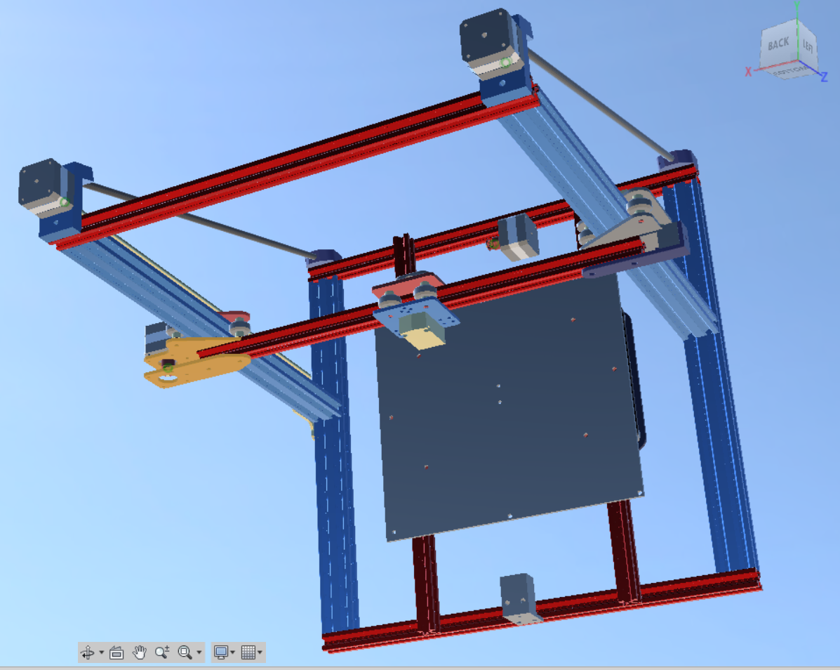

je suis possesseur d'une CTC prusa I3 dont je ne suis pas du tout satisfait. J'arrive à fabriquer mes pièces mais avec une piètre qualité. La qualité générale de l'imprimante est telle que j’étais en train de me refaire toutes les pièces pour arriver a un résultat toujours moyen. La rigidité étant déplorable, il aurait fallu changer le châssis. je me suis donc dis stop. J'ai pris le taureau par les cornes et j'ai attaqué la conception de LA MIENNE.
Je voulais une imprimante :
-simple (je débute) avec des axes X-Y-Z bien identifiables (donc pas de delta) et comme je viens de l'industrie de l'usinage, une prusa n'est pas trop eloignée de ce que je connais.
-facile a construire sans outillage particulier : je suis parti sur du profilé alu
-rigide : j'ai choisi des profilé 30x30 et des tiges lisses de Ø12 sur paliers linéaires.
-fiable et facile a mettre en oeuvre : j'ai choisi de monter le plateau chauffant en rigide sans réglage.
ensuite pour l’électronique (mon gros point faible) le marlin me faisait peur avec ses manip de televersments... puis j'ai lu les posts de @pascal_lb et j'ai été convaincu par la MKS Sbase. je suis donc parti la dessus.Pour l'extrusion, je suis resté dans des solutions simples et connues. dans un premier temps extrudeur e3dv6 en direct drive. je pense que la rigidité des tiges Ø12 va encaisser le poids (à vérifier).
Apres quelques heures de conception je suis arrivé a ça: (il reste un peu de boulot)
Au final rien de bien nouveau, mais j'ai la fierté de faire la mienne de A a Z.

J'avais vu cette imprimante, c'est même celle ci qui m'a décidé à me lancer. j'ai hésité à la faire mais je voulais concevoir la mienne.... mais au final elle sera très proche.
ouais, mais je peux te dire que rien que par les photos, la tienne sera surement plus rigide...
l'assemblage des profilés alu 2020 avec des cornières imprimées, c pas top finalement...

Bonjour @ant1bar
Je vois avec plaisir que, comme moi, tu as choisi de mettre les moteurs du Z en haut.
Peux-tu, STP, nous dire les raisons de ton choix (pour que je puisse comparer avec celles qui ont motivé le mien) ??
Effectivement je n'ai pas fait ce choix au hasard.
J'ai choisi de mettre mes moteurs en haut pour limiter l'influence de la vis sur le guidage. En effet tout ça ne peux pas être parfaitement bien aligné et parallèle (vis filetée et tige de guidage) même si je compte peaufiner les réglages. Comme la buse est en majeur partie du temps prés du plateau (j'imprime rarement des pièces très hautes), l’écrou sera loin des moteurs donc la longueur de flexion de la tige filetée permettra de moins "forcer" sur le guidage. avec cette solution j’espère donc limiter le woobling.
J'espère avoir été a peu prés claire dans l'explication de ma théorie. j'ai hâte de voir si elle se vérifie.... A tu pus voir une amélioration dans ce sens?
J'aime bien ton support moteur qui rigidifie l'ensemble. je risque d'avoir des soucis au niveau de la rigidité du miens.
Modifié (le) par ant1bar
il y a 9 minutes, ant1bar a dit :
../ .. J'ai choisi de mettre mes moteurs en haut pour limiter l'influence de la vis sur le guidage. En effet tout ça ne peux pas être parfaitement bien aligné et parallèle (vis filetée et tige de guidage) même si je compte peaufiner les réglages. Comme la buse est en majeur partie du temps prés du plateau (j'imprime rarement des pièces très hautes), l’écrou sera loin des moteurs donc la longueur de flexion de la tige filetée permettra de moins "forcer" sur le guidage. avec cette solution j’espère donc limiter le woobling.
Super ! Ce sont exactement les mêmes raisons qui ont guidé mon choix. Comme tu dis si bien, le couple vis/guidage est le plus défavorable à l'endroit où on aurait besoin qu'il soit le meilleur.
En mettant les moteurs au plus loin, on minimise ce problème.

.. /.. J'aime bien ton support moteur qui rigidifie l'ensemble. je risque d'avoir des soucis au niveau de la rigidité du mien.
Je craignais aussi que ça "branle" d'avant en arrière. C'est pourquoi je vais mettre ces "haubans" en tube carbone-kevlar qui traînaient dans mon garage (initialement destinés à faire un cerf-volant)
