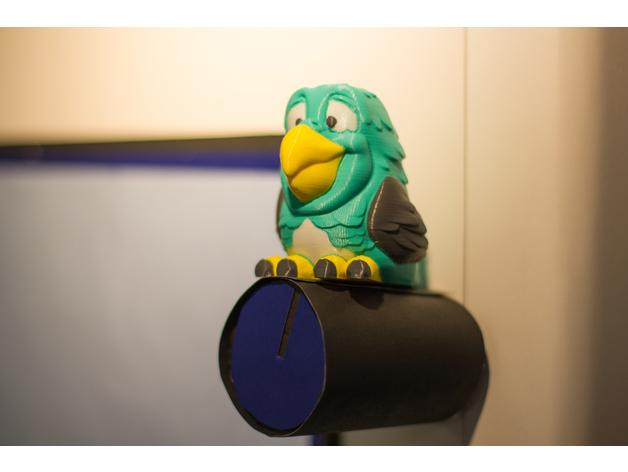

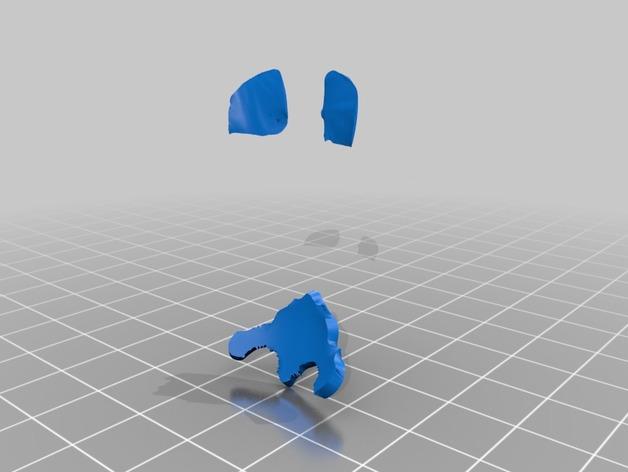

Il y a 4 heures, Elodie-Isabelle Turquais a dit :
Je suis déjà avec un format STL et chaque couleur à son fichier toujours au format STL
Il faut que les objets de chaque fichier (STL) soient à leur place dans l'espace.

il y a une heure, Elodie-Isabelle Turquais a dit :
Quand je les fusionnent, le texte se met sous la base
C'est normal, le fichier texte se positionne sur le plateau. Il faut à la création qu'il soit positionné à la hauteur du sommet de ton étiquette. Regarde les images, les yeux, les pupilles... sont positionnés à différentes hauteurs, ils sont à leur place sur le perroquet.
