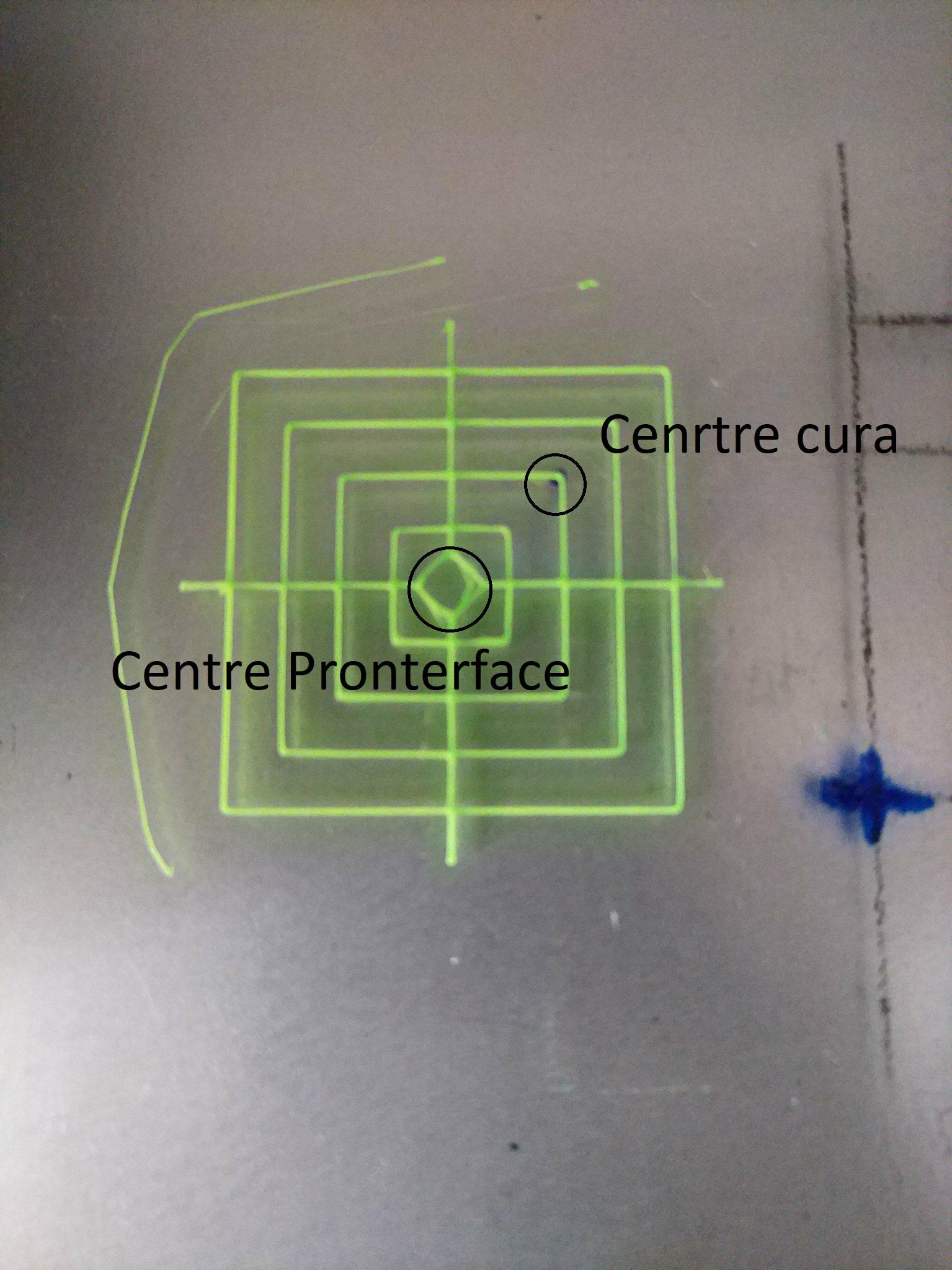

Bonjour a tous , voici mon problème
j'ai installer un 3dtouch il y a 2 jour , avec marlin en prime , j'ai eux beaucoup de mal a le configuré correctement pour obtenir des impression
Maintenant j'arrive a imprimé MAIS comme toujours , mes impression ne sont jamais centré ...
je pence qu'une photo sera bien plus explicite que tout un texte
La croit est le centre de mon plateau , et la ou mon 3Dtouch fait sont premier palpage , et le petit point (haut droite) est l'emplacement de ma buse
je pence que tout est dit j'attend vos avis :)
merci

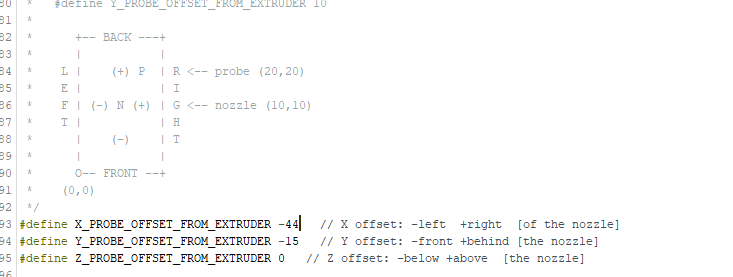

puisque tu es sous marlin il faut indiquer les coordonnées du capteur par rapport à la buse dans marlin

Euh non, c'est pas dans le gcode de début que tu indiques les coordonnées du capteur par rapport à la buse, c'est pendant la configuration de Marlin, avant le flash.

j'ai le bonne écart entre le capteur et la buse , sa fait un peut comme sur le dessin , le N et le P Screenshot_25.png.358afdc58583a2c93b51c80a803a849a.png
Je fait après un home all le capteur viens au centre palpe ... mais quand il imprime il part du centre mais par rapport au capteur

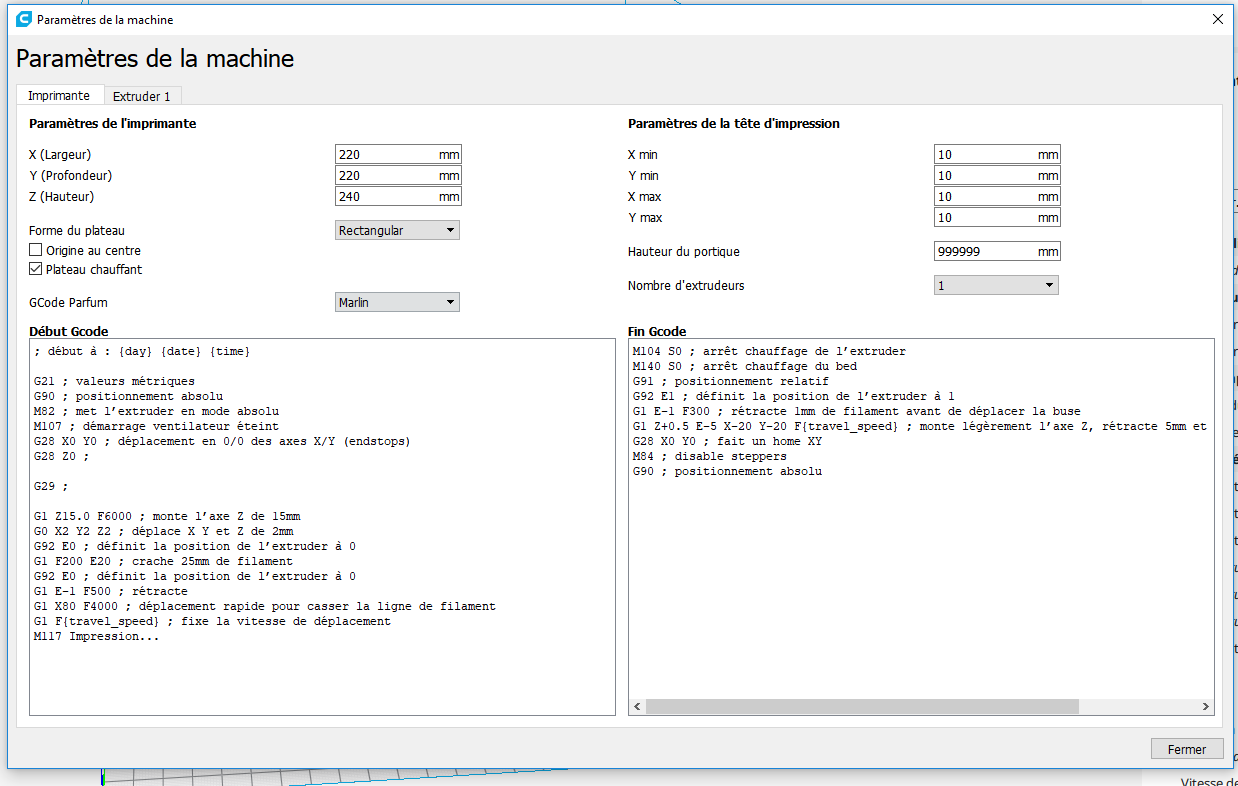

Ah, fais voir ta page de configuration imprimante dans le logiciel (cura?), je crois que j'ai compris.

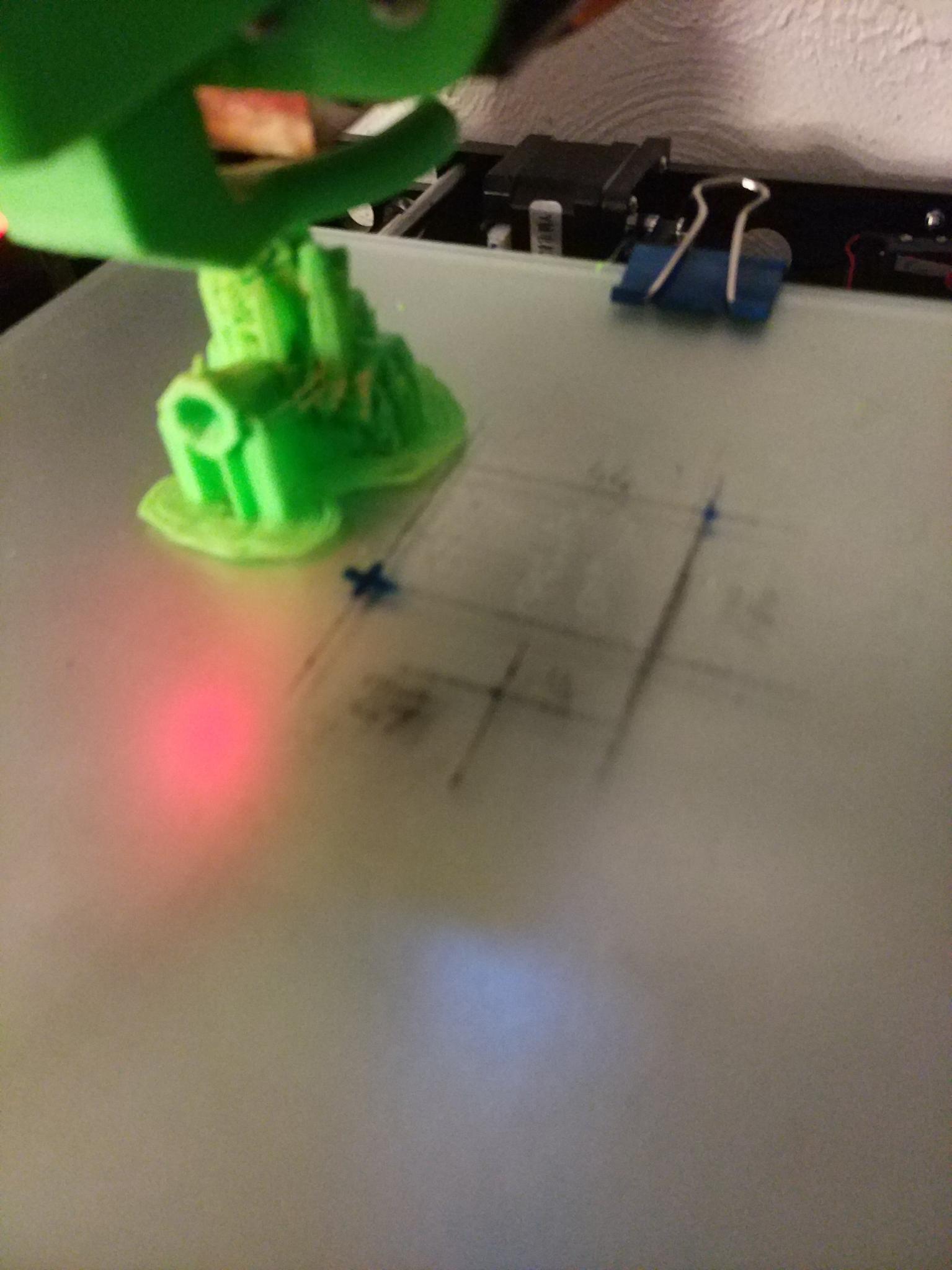

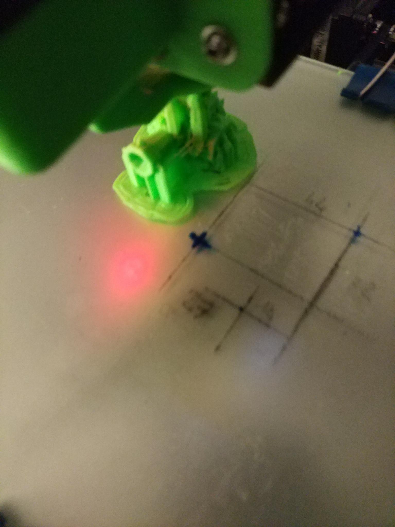

Voici une vidéo pour peut être mieux comprendre ,
du début jusqu’à 30sec c'est un home all
et de 31 sec a la fin sais le début de l'impression que j'ai lancé , et sur cura le model est au centre du plateau
ces gcodes début et fin tu les as trouvés ou?
Franchement j'ai toujours trouvé cette succession de 2 lignes G28 inutiles.
Un simple G28 est largement suffisant.
En plus l'avant-dernière ligne, c'est moi ou tu n'as pas fixé de valeur?

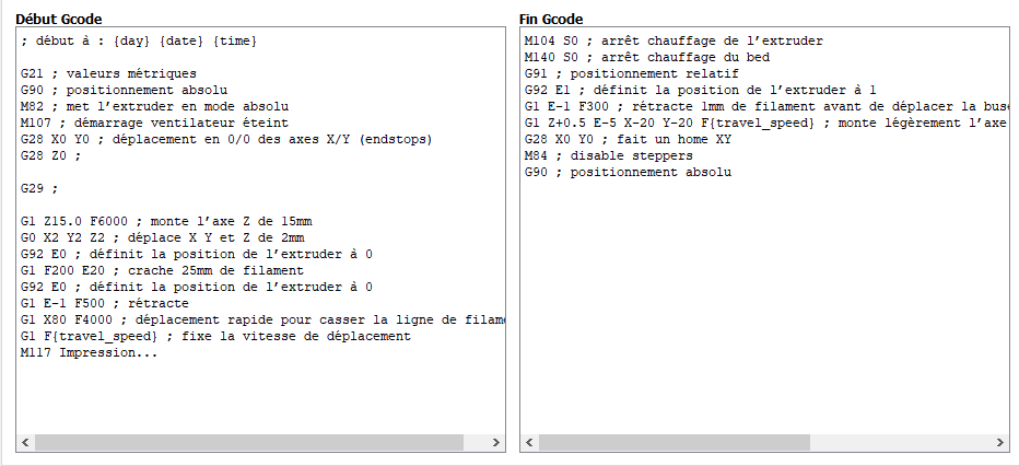

voici mes gcodes début et fin:
G21 ;metric values
G90 ;absolute positioning
M82 ;set extruder to absolute mode
M107 ;start with the fan off
G28; Home All Axis
G29; Z-Probe the bed (requires Z-Probe!)
G1 Z5.0 F9000 ;move the head 5mm up for CYA clearance
G92 E0 ;zero the extruded length
M117 Cleaning...;Put Cleaning message on screen
G1 X100 Y0 F4000 ; move half way along the front edge
G1 Z1 ; move nozzle close to bed
G4 P10000 ; wait 10 seconds for nozzle length to stabilize
G1 E10 ; extrude 10 mm of filament
G1 z15 F12000 E5 ; move 15 mm up, fast, while extruding 5mm
G92 E0 ; reset extruder
M117 Impression...;Put printing message on LCD screen
M104 S0 ;extruder heater off
M140 S0 ;heated bed heater off (if you have it)
G91 ;relative positioning
G1 E-1 F300  ;retract the filament a bit before lifting the nozzle, to release some of the pressure
G1 Z+0.5 E-5 X-20 Y-20 F9000 ;move Z up a bit and retract filament even more
G28 X0 Y0 ;move X/Y to min endstops, so the head is out of the way
G1 Y150 F5000 ;move completed part out
M84 ;steppers off

@Supoziitoire pourquoi tu rajoute pas un G92 sur le X et Y dans ton gcode de départ pour compenser ton décalage ? Suite à un changement de charriot et de support de tête je me suis retrouvé avec le centré excentré et j'ai rajouté le décalage en mm sur l'axe X et Y, j'ai mis G92 X-29 et G92 Y-29, tu peux essayer de compenser avec ça.

je viens d'essayer un gcode avec cura , et un autre trancher avec slicer et imprimer avec pronteface , j'ai pas le même décalage sur les 2 --"
il y a 5 minutes, utile izateur a dit :
Oui s'il change le chariot, mais là il a juste changé le support de ventilateur (et le ventilateur).
il y a 19 minutes, Supoziitoire a dit :
Une erreur de ma pars avec pronterface j'ai pas modifier les dimension du plateau je recommence :S
Edit: une fois les dimension sur pronterface corriger , je tombe dans le même centre que cura ...

j'ai essayée on mettant , g29 X29 Y26 , il commence toujours au même endroit
