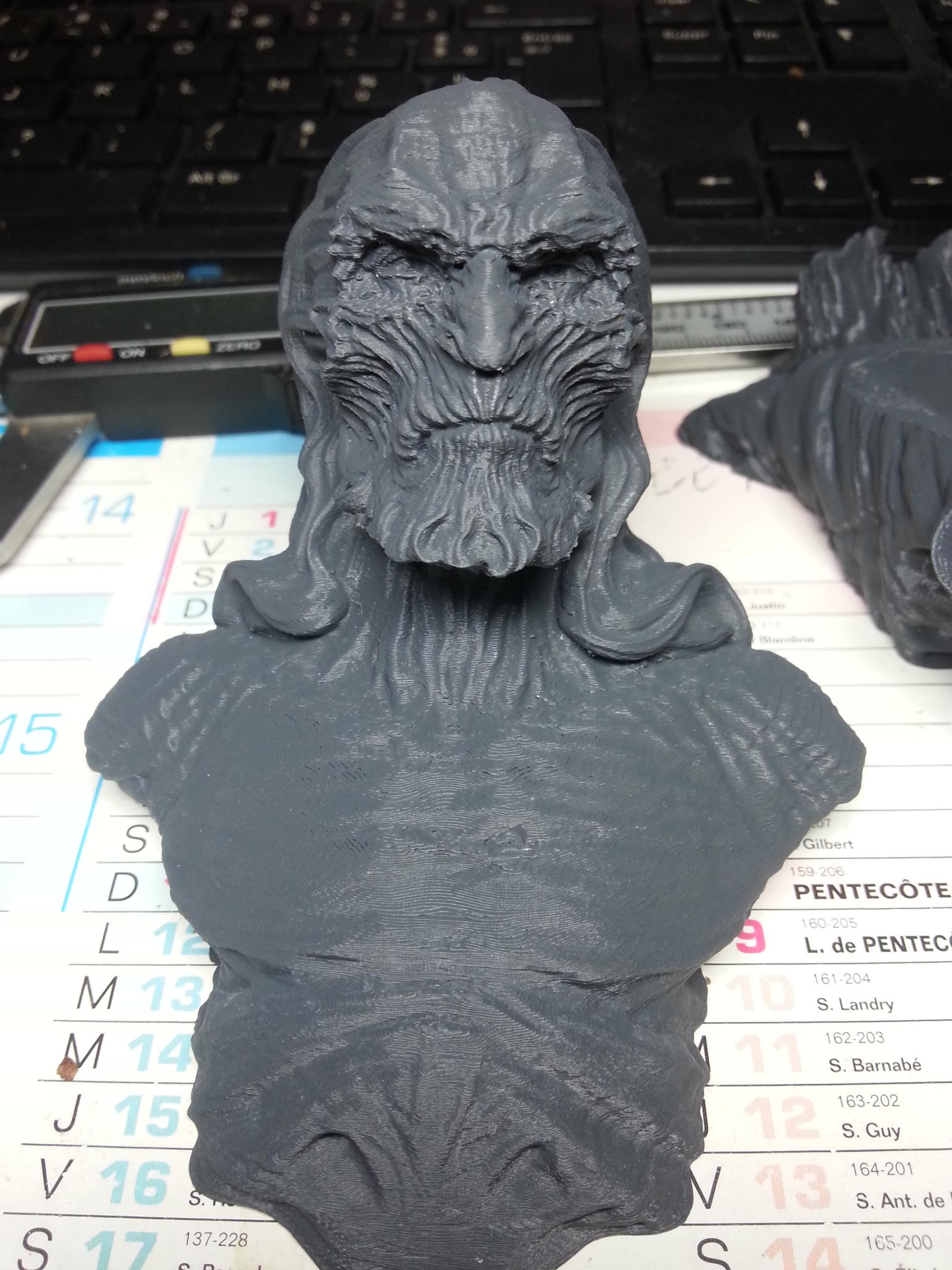

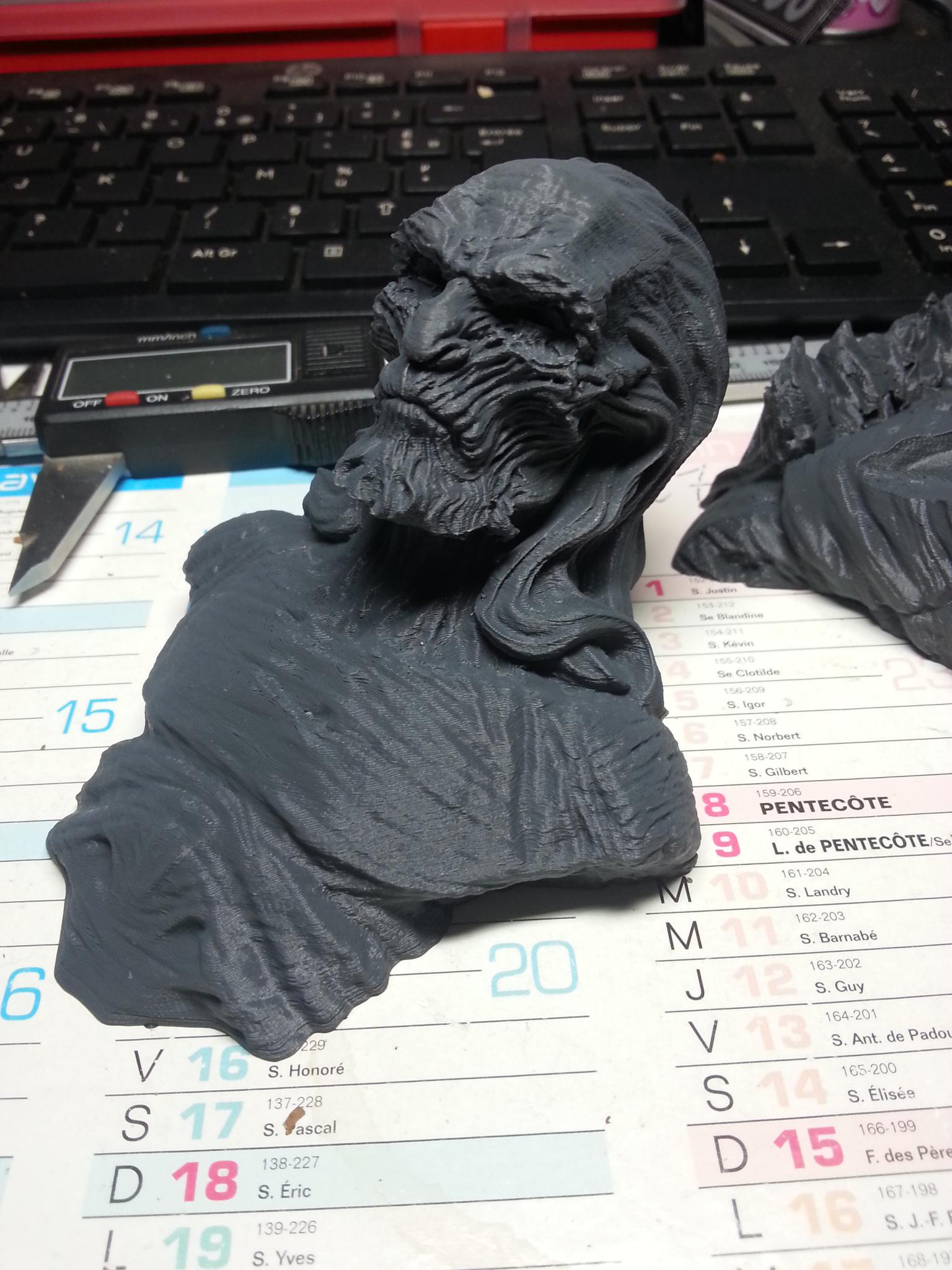

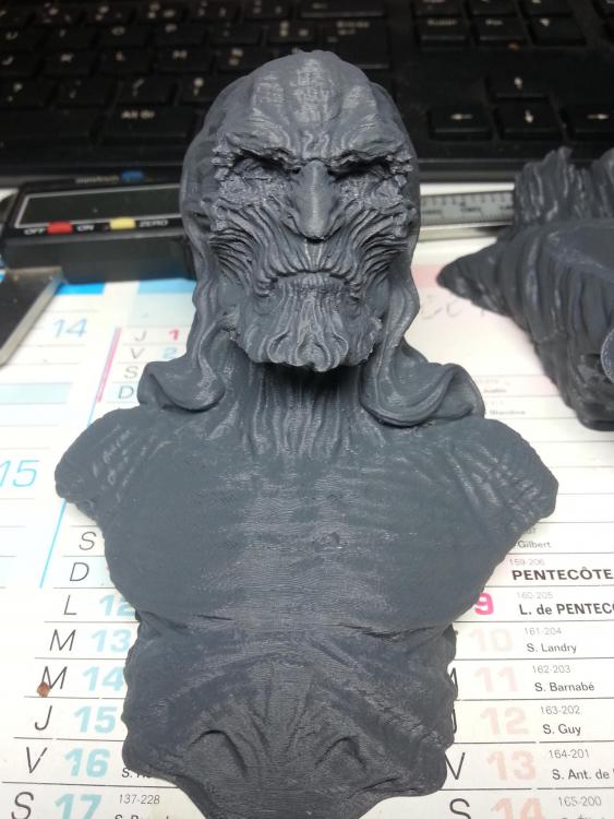

Bonjour les gens, je cherche à évider un STL pour ne laisser que 1.6 de parois partout, un peu à l'instar de l'option vase sous Slic3r.
Si je souhaite passer par un log c'est pour gérer les supports interne lors de l'impression chose impossible avec slic3r, le STL que j'aimerais bien vider c'est celui-ci

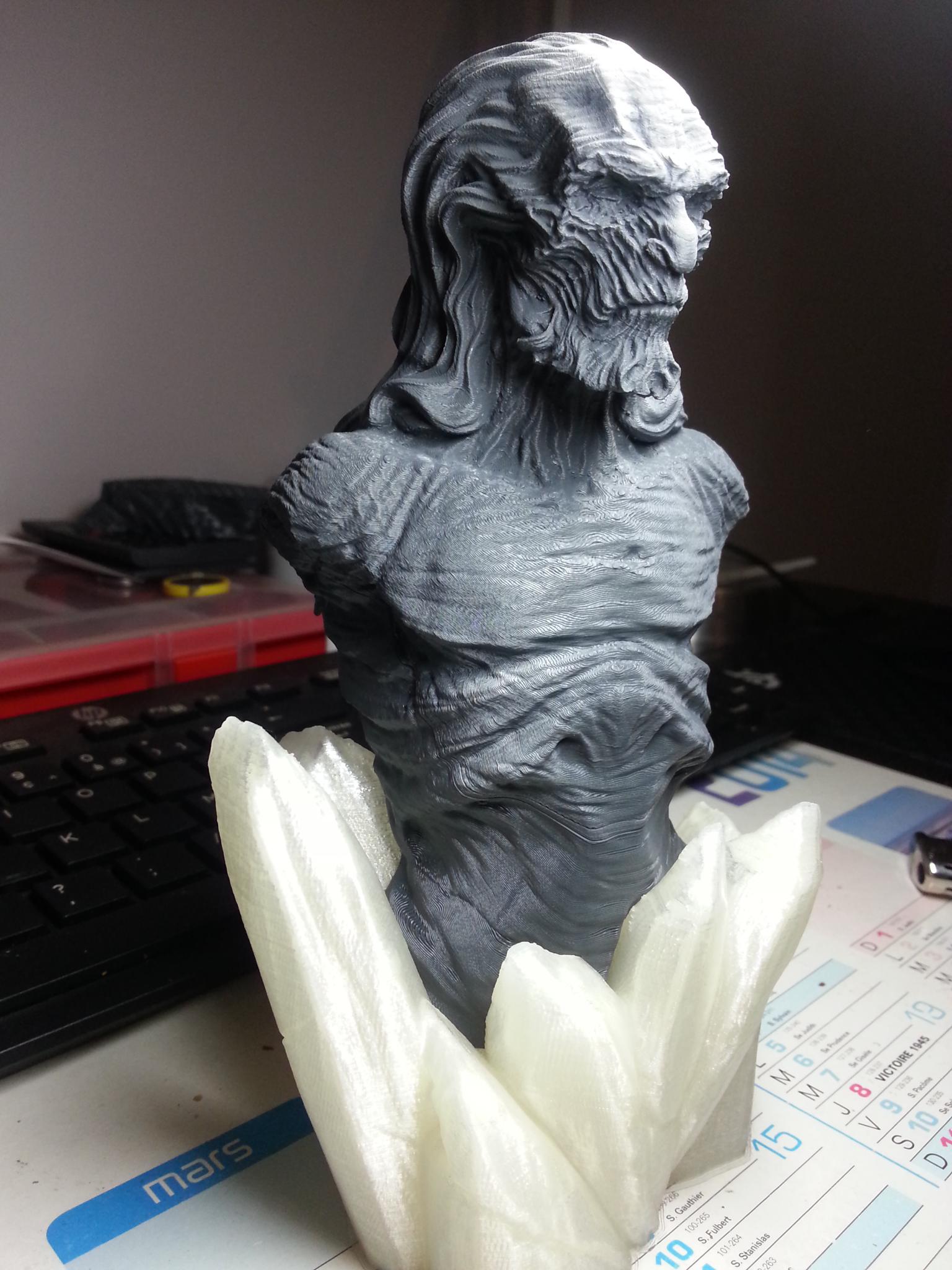

J'aimerais l'évider pour mettre la pièce sur un support et balancer un éclairage LED sur le dessous, sans que la Lumière des LED ne soit bloqué par du infill, j'ai essayé de le travailler sous Solidworks mais le fichier est un chouille trop gros pour mon PC qui commence à vieillir, il plante lamentablement !!!
Fin bref merci à une âmes charitable de m'aider dans ma quête, et de pouvoir poser le White Walker sur un support blinky ^^
PS la question est quel logiciel peut faire ça sans se trop se casser le c**? pour celui qu'avait pas suivit au fond de la salle...
Photo pas à son avantage en Zoom, je vais le nettoyer encore un peu avant de le passer à la peinture, je viens d’halluciner sur les petites crotte qui trainent partout en photo sans étre visible plus que ça à l'oeil!!!

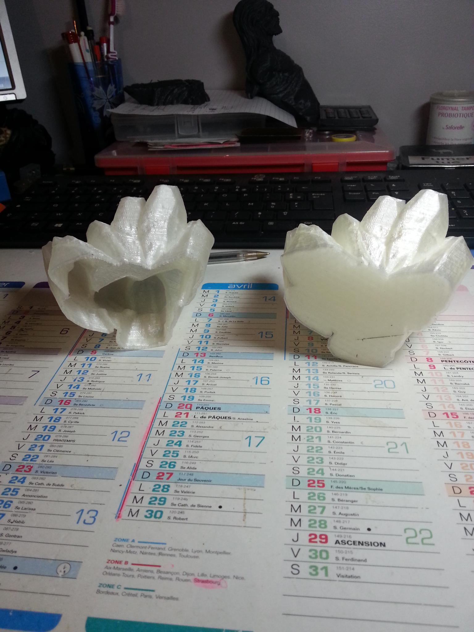

je suis resté bloqué sur Slic3r qui ne le fait pas, je vais slicer la base avec cura, se sera moins fastidieux que de vider le STL, mais j'essaierais quand meme meshmixer ^^

EDIT: MErci à toi @trotro simple rapide et efficace j'ai ce que je voulais.
Modifié (le) par Djam

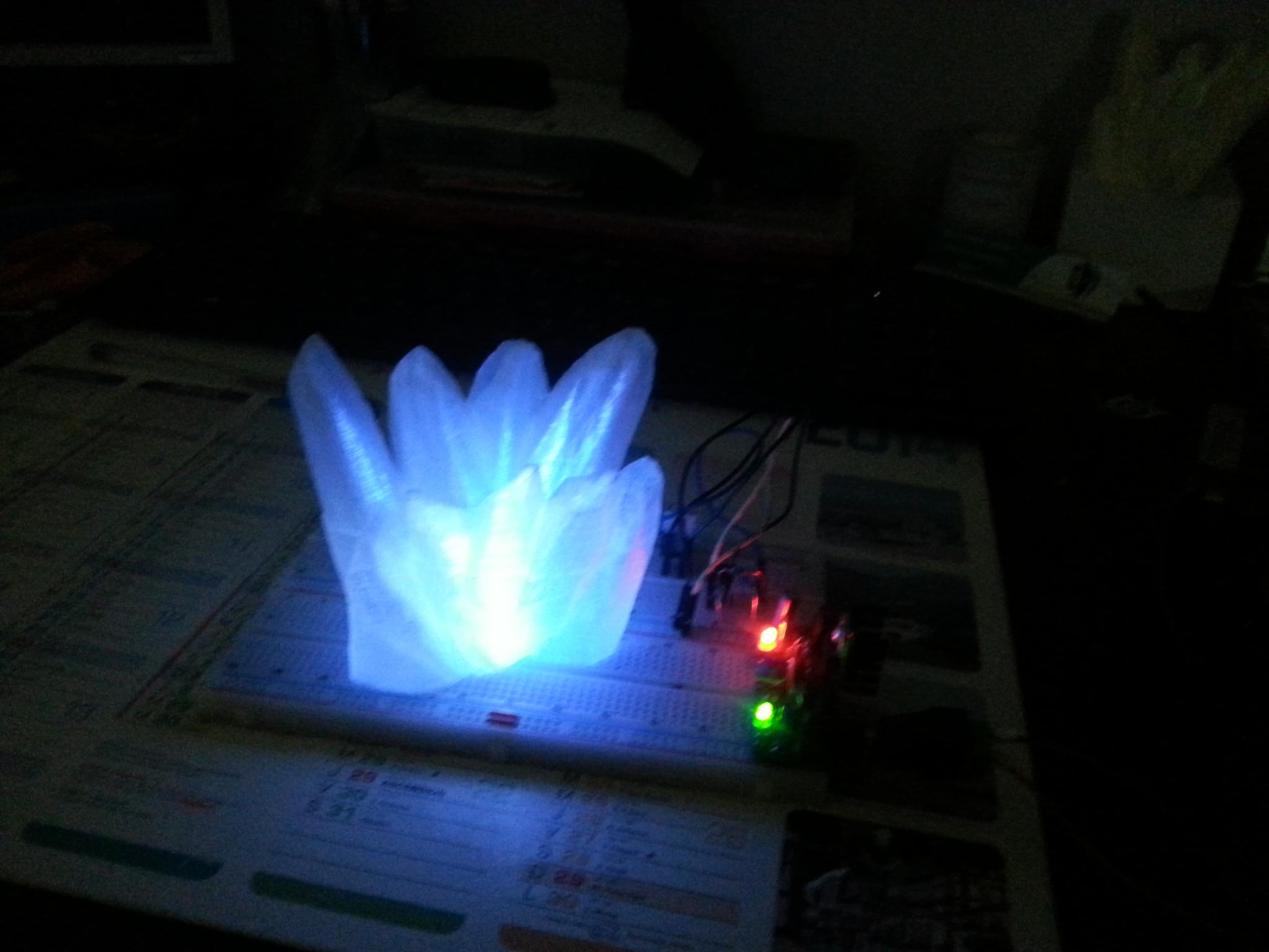

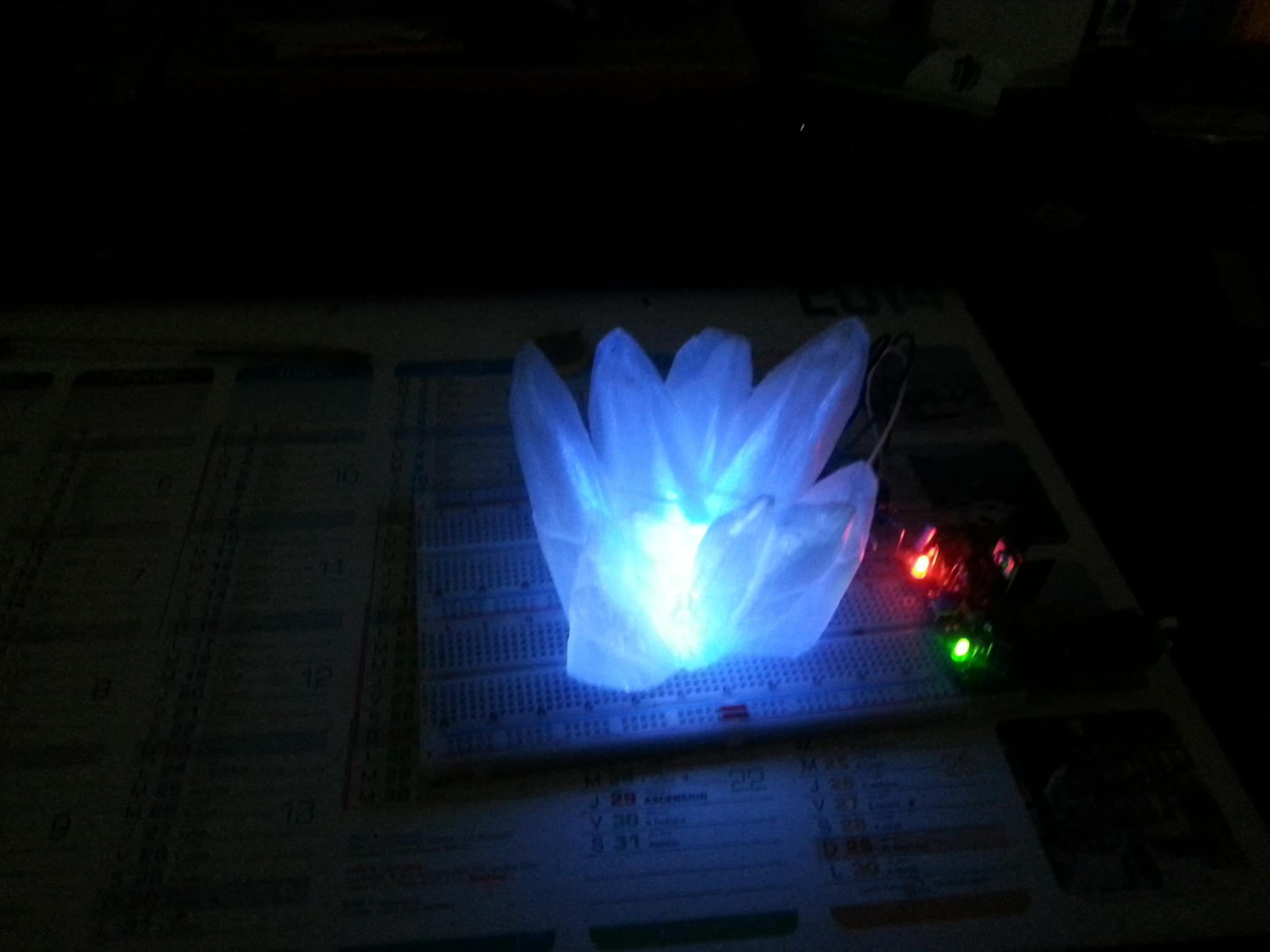

Juste pour cloturer le sujet, voila le pourquoi de la chose...et y'a juste deux LED pour éclairer, maintenant un petit fade avec des LED piranha et un attiny et le tour est joué.

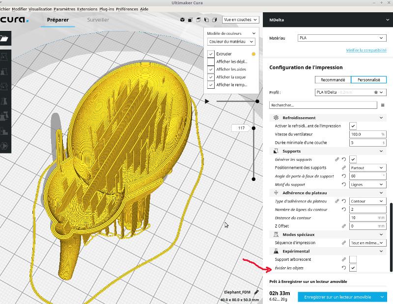

Dans la  version Cura 3.3.0 il y a une nouvelle option (Evider les objets) qui permet de supprimer tout le remplissage et rend l'intérieur de l'objet éligible au support.
Même plus besoin de passer par Meshmixer  😁

Bonsoir,
je cherche à nouveau cette option "Evider les objets" sous Cura, mais je présume qu'au file des mises à jours cette dernière à disparu non ?
