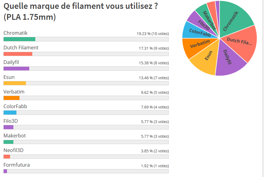

TheSchemer Posté(e) Avril 28, 2018 Posté(e) Avril 28, 2018 Salut les forumeurs, J'aimerai bien diversifier un petit peu la gamme de filament que je possède ! Concernant le PLA, je possède jusqu'à présent 2 bobines de filaments Emotion Tech ( je ne sais pas ce que ça vaut ). D'ailleurs elles ont pris un petit peu l'humidité, je peux les mettre au four à 50° degrés j'ai vu, c'est ça ? Concernant les marques j'ai vu le sondage Je pense que ça donne déjà une certaine base ! Maintenant, pourquoi pas faire l'acquisition d'une bobine de PETG et/ou ABS ? quand est-il avec l'anet ?

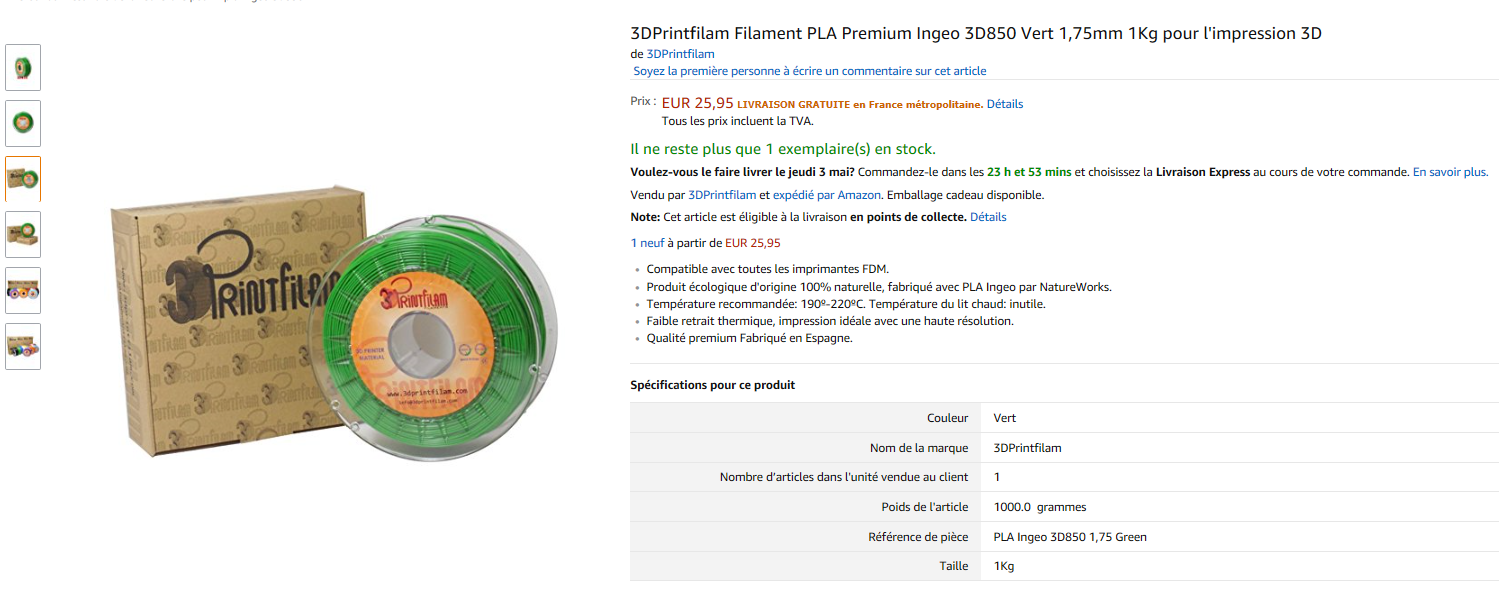

Nenex Posté(e) Avril 28, 2018 Posté(e) Avril 28, 2018 (modifié) Sinon ya le PLA ingeo 3D850 et 3D870 qui sont aussi performant que l'abs https://www.amazon.fr/s/ref=nb_sb_noss?__mk_fr_FR=ÅMÅŽÕÑ&url=search-alias%3Daps&field-keywords=3DPrintfilam Modifié (le) Avril 30, 2018 par Nenex

TheSchemer Posté(e) Avril 28, 2018 Auteur Posté(e) Avril 28, 2018 On parle bien de celui-ci @Nenex : ? Merci pour vos avis ça permet déjà d'y voir plus clair ! En effet, je pense que le choix du filament est un élément à ne pas prendre à la légère dans la considération du résultat final !
Nenex Posté(e) Avril 28, 2018 Posté(e) Avril 28, 2018 (modifié) Oui c'est bien lui (j'utilise le 870). Par contre il faut le recuire a 110/120°c pendant env 20 min au four. Modifié (le) Avril 28, 2018 par Nenex

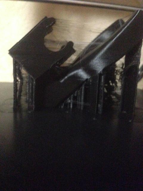

TheSchemer Posté(e) Avril 29, 2018 Auteur Posté(e) Avril 29, 2018 En effet, ses caractéristiques semblent intéressantes ! @Nenex, aurais-tu une photo de pièces imprimées avec ce filament ?

Nenex Posté(e) Avril 30, 2018 Posté(e) Avril 30, 2018 (modifié) @TheSchemer le 870, les deux sont hyper lisse ! Modifié (le) Avril 30, 2018 par Nenex
TheSchemer Posté(e) Avril 30, 2018 Auteur Posté(e) Avril 30, 2018 Ah ouais top en effet ! Merci pour le partage !
