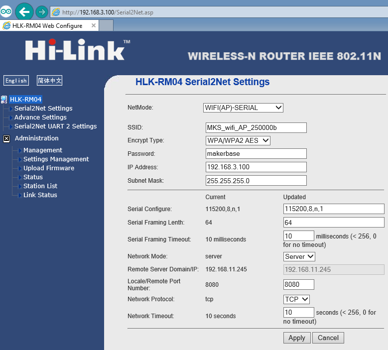

Bonjour, j'ai également ce module Wifi de MKS
J'ai trouvé le manuel de référence du module et des utilitaires à cette adresse Http://www.hlktech.

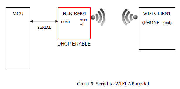

D'après le module de référence ce module Wifi peut travailler en Wifi de 3 façons
J'arrive uniquement à faire fonctionner le Wifi AP en IP statique.
2.png.5ec391c10817a38682041eccae933d9e.png1368472633_ConfigWifiAP.png.529ceab353f18a2ff2ea712eb4b32170.png  Ma configuration pour relier directement le WiFi 3D et le  Wifi PC
Pour ne pas avoir une coupure internet lors du contrôle et la surveillance des températures à distance , j'utilise également avec le module une clé Wifi USB pour créer un second réseau Wifi sur le PC. Cela fonctionne bien ainsi avec Pronterface uniquement !
Problème 1
Avec Répetier Host en TCP le module se connecte mais aucun ordre Gcode est exécuté et même si je me met avec le protocole de transfert en Auto Détect .
Comment avec Répetier Host en TCP indique-t-on la vitesse du réseau ?
Problème 2:
Je n'arrive pas à comprendre la différence  entre "HKK-RM04 Wifi AP" et "HKK-RM04 Wifi Client" à l'un qui peut avait une IP statique.
Est ce que quelqu'un peut m'expliquer cette différence avec des mots simples.

Je ne suis pas arrivé à faire fonctionner ce mode Wifi STA ni en réseau LAN  ni en réseau WAN avec toutes les sécurités y afférentes
Pouvez-vous me communiquer un fichier MKS_config.txt et une copie des écrans de configurations pour le faire fonctionner via une Bbox ?
Dans les pages de configuration HI-Link , je ne vois pas où , je dois utiliser les 2 adresses MAC
Merci
