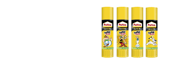

biostrike Posté(e) Avril 30, 2018 Posté(e) Avril 30, 2018 Sur l'alu sans colle ça tiendra jamais. Je recommande la colle en bâton pattex. La UHU n'est pas terrible niveau arroche depuis qu'il on changer leur formule. Sinon le Dimafix en bombe ou 3DLAC, mais il faut un plateau chauffant. .

Jim Posté(e) Avril 30, 2018 Auteur Posté(e) Avril 30, 2018 (modifié) La colle à l'aire de fonctionner pas mal je garde ça pour l'instant je verrais pour la suite, je garde en tete les autres techniques, merci Modifié (le) Avril 30, 2018 par Jim
