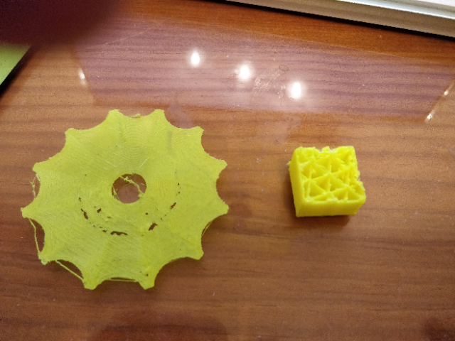

Bonjour les amis,
J'ai reçu ma pseudo-CR10 il y a 2 jours (voir le sujet ci-dessous)
et quoique je fasse, je ne parviens pas à imprimer une pièce en entier.
La buse finit toujours par se boucher.
Je sais que le sujet a été traité maintes fois ici-meme, mais dans les topics que je parcours je ne parviens pas à trouver la réponse à mon problème.
Alors voilà ce que j'ai tenté aujourd'gui, sans pour autant parvenir à imprimer une pièce en totalité:
- Changement du tube PTFE
- Démontage des raccords pneufits
- Démontage et nettoyage de la tete d'impression
- Changement de la buse (au départ une 0.5) par une 0.4
- Impression à 190, 200, 210, 220 degrès
- suppression de la retractation
- essai de differents profils sous CURA...
Malheureusement, sans aucun succès. Arrivé à ce point-là, je n'ai plus d'idée... C'est pourquoi je m'en refère à vous. Que faire?
Quelques exemples de mes 150 ratés de la journée ci-dessous (une molette de règlage du bed et un cube de test):

en fait ça n'est pas la buse qui se bouche mais le tube qui est au dessus, pour bien comprendre le problème, je t'invite à lire ces 2 articles

Merci pascal_lb, en effet ces liens sont très intéressants.
Concrètement, néanmoins, s'il s'agit d'un manque de ventilation, comment arranger la situation. Je sais que ma CR10 (CTC A10) a un ventilo en moins (celui qui refroidit le nozzle normalement). Je vais y remédier, mais je ne sais pas si cela explique le problème...
J'observe, par ailleurs, que l'extrudeur grignote le filament.
Ne faudrait-il pas donner un peu plus de puissance à l'extrudeur, en jouant sur la vis du driver, pour éviter le bouchage?

Je vais peut-être dire une bêtise mais je pense que si l'extrudeur grignote du filament, il a suffisamment de force.
l'idéal serait que le moteur saute des pas avant d'abîmer le filament.
Sinon, est-ce que ce ne serait pas le contraire finalement? Extrudeur réglé avec un voltage trop fort, donc trop de débit => bouchage?
Modifié (le) par Lecoyote
Ok les amis, j'ai trouvé le problème: en fait le moteur de l'extrudeur était défaillant: je l'ai remplacé par un moteur qui me restait de ma Prusa et là miracle: ça fonctionne.
