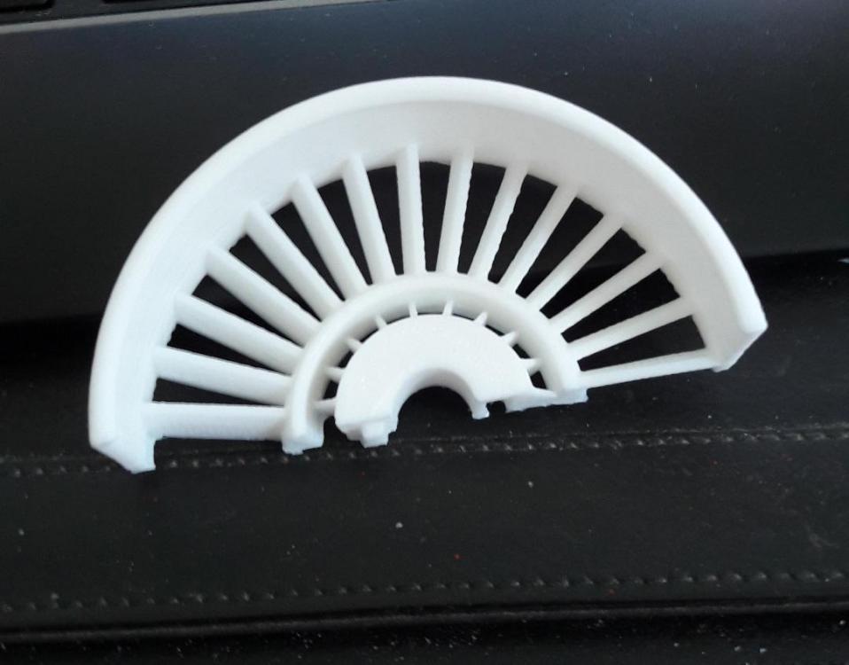

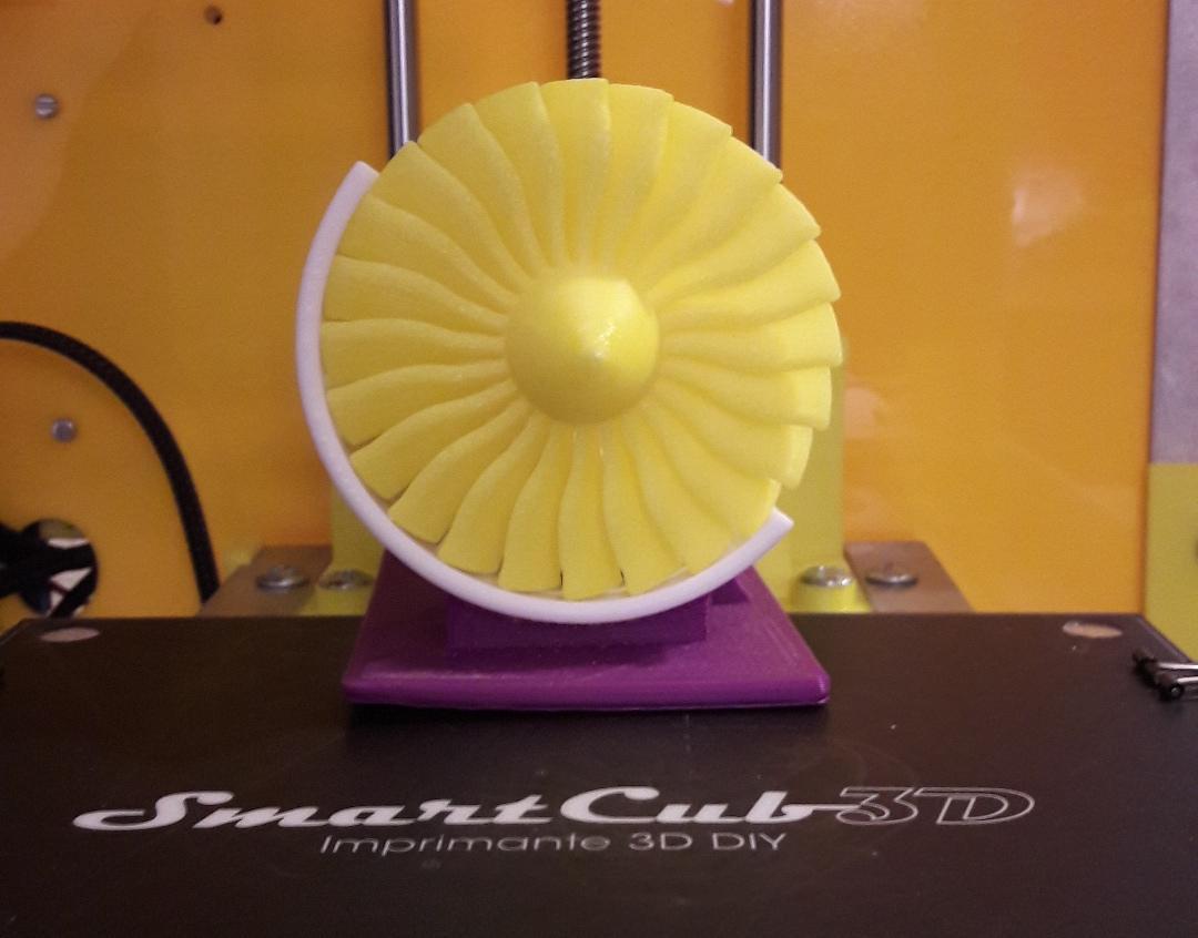

Bonjour, je veux imprimer une turbine d'avion (pour commencer la plus simple de GE dans Thingiverse) mais j'ai un souci dans Simplify. Quand j'importe le fichier .stl, je vois bien les piĂšces, notamment les aubes et les diffĂ©rents trous. Mais quand je fais la prĂ©paration pour l'impression, les aubes ne sont plus lĂ  (remplacĂ©es par une structure pleine) de mĂȘme pour les trous s'ils sont Ă  la verticale.  (Pour le guide_fil de Biostrike, c'Ă©tait pareil)
Quelqu'un a-t-il une idée?
Recharge les profils. Tu as touchĂ© Ă  un truc qu'il ne faut pas 😉
C'est fait. Ca a l'air bon
Il y a 1 heure, baloo64 a dit :

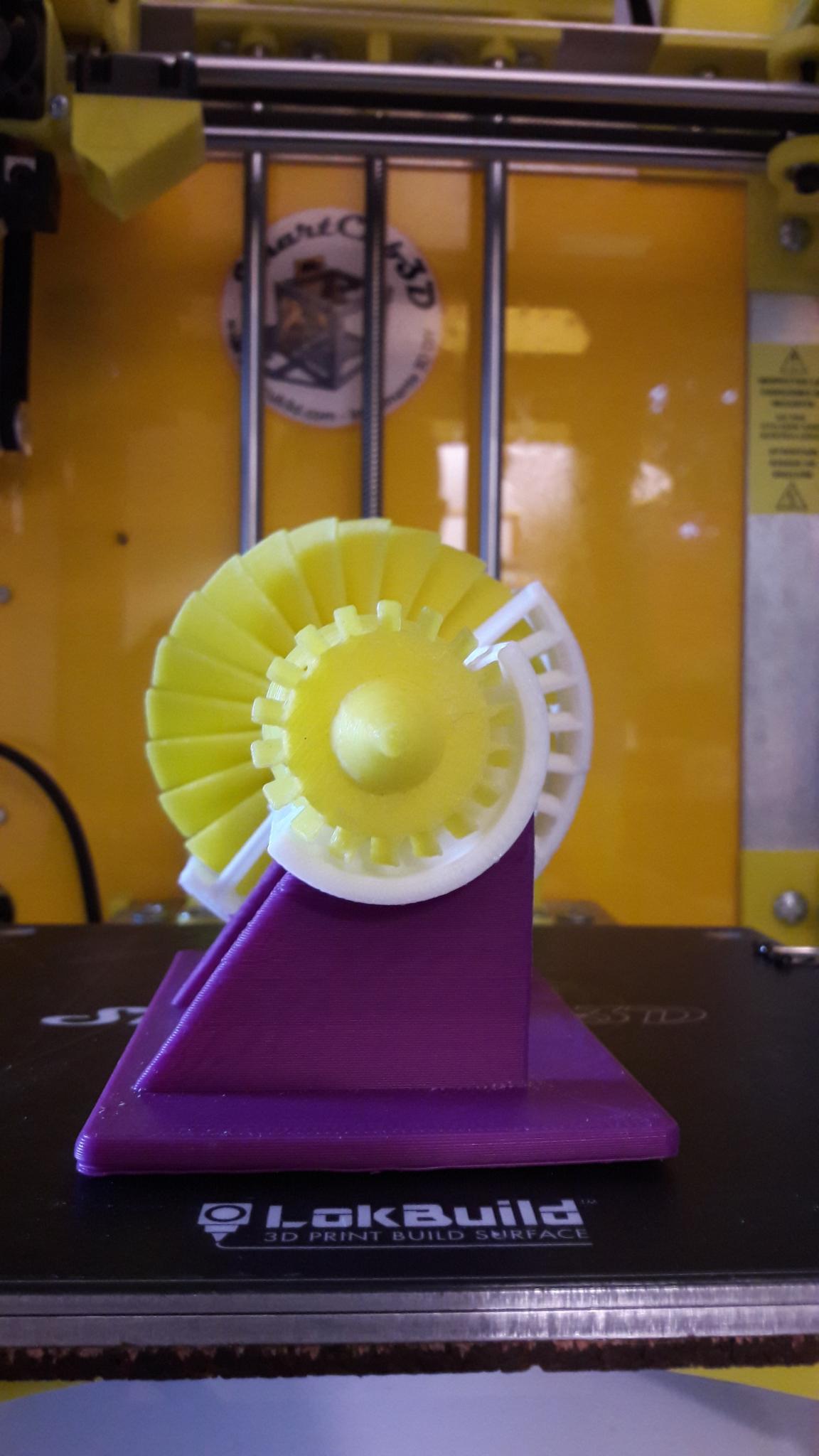

Premier  Ă©lĂ©ment du rĂ©acteur. Aucun dĂ©faut 😉
Belle réalisation !
J'ai hùte de voir le résultat final !
Il va falloir que tu changes à présent le titre de ton topic : "Débuts difficiles" : ce n'est plus vrai !

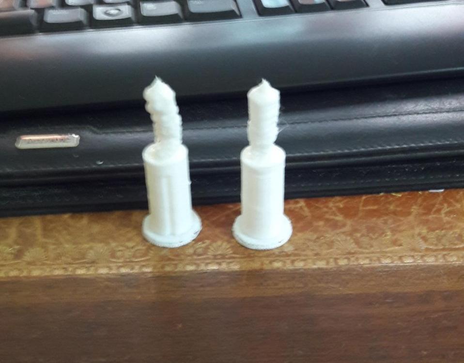

VoilĂ  la deuxiĂšme piĂšce est tout juste finie.
(Pas de supports, juste 2 couches de raft qui est enlevé sur la photo)
Modifié (le) par baloo64
Dans ton trancheur met ventilation 100% et imprime 2 voit 4 piĂšces en mĂȘme temps en les Ă©cartant bien les unes des autres. ça devrait le faire.

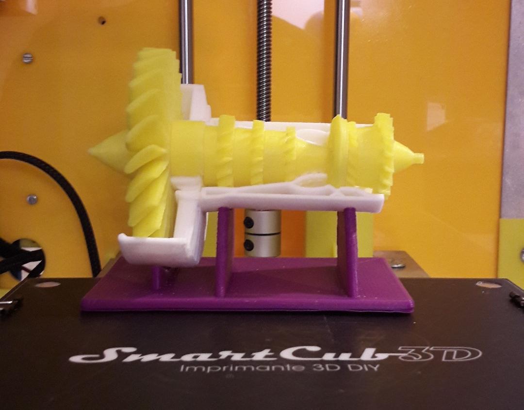

Ca y est, le réacteur est terminé. Filament G3D à 220°C, 0.32 mm et entre 15 et 25 % d'infill selon les piÚces.

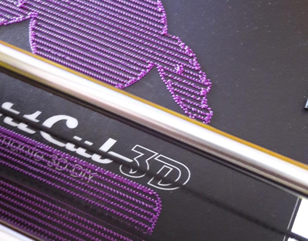

J'ai tendance à mettre du raft sous toutes mes impressions mais la premiÚre couche à toujours l'air d'un ressort. C'est normal ou il y a un paramÚtre spécifique à utiliser?

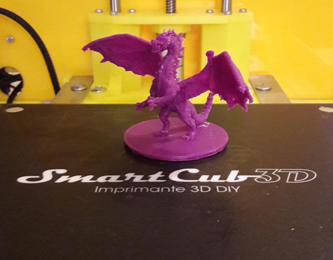

Et puis histoire de rigoler, un petit dragon.
MĂȘme sur des petites piĂšces (comme le dragon) Ă  cette tempĂ©rature, j'arrive Ă  mettre des vitesses Ă©levĂ©es. AprĂšs je fais souvent des tests en cours d'impression. Quittes Ă  avoir un beau "jouet", autant essayer de s'amuser avec. Je suis capable de passer une heure assis devant Ă  modifier les paramĂštres d'impressions.

C'est vrai que 220°c ca me semble un peu élevé mais bon ...si tu as fais des tests ...
Par contre ta premiĂšre couche ca , c'est pas normal l’accordĂ©on que cela fait ??? T'as du toucher un rĂ©glage non ? on dirait qu'il y a trop de matiĂšre.....
Beaucoup de PLA dit "prĂ©mium" sont entre 200/230°c, perso j'utilise du filament anycubic a 215/220 😁

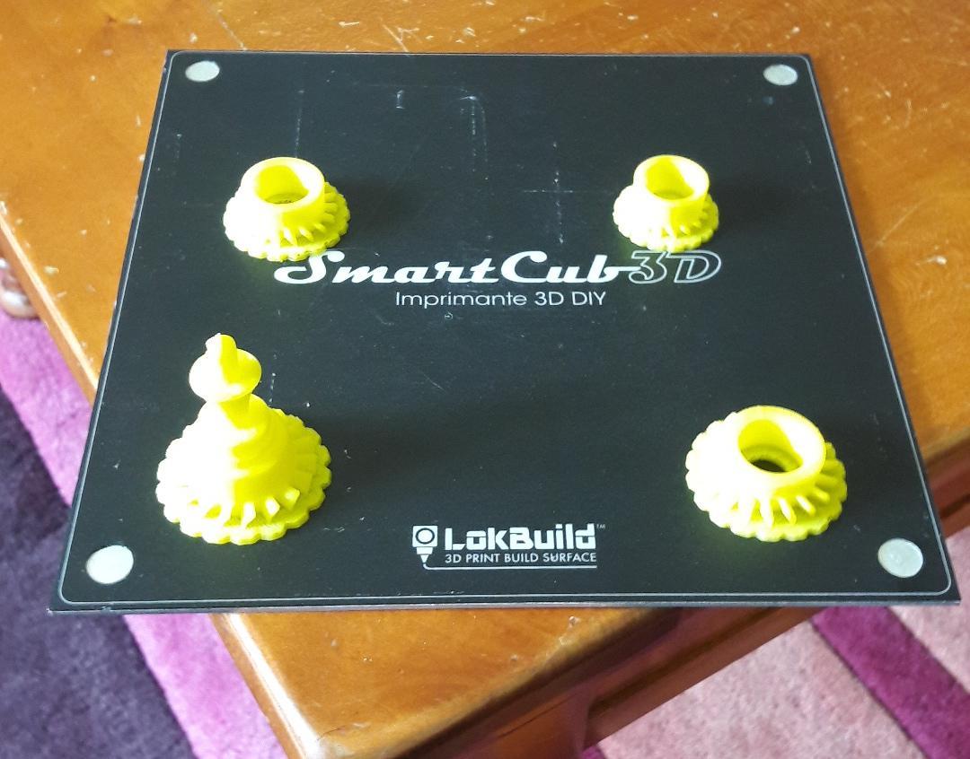

Les affaires reprennent. Livraisons de piĂšces et de filament. (On dira qu'il y avait du vent quand j'ai collĂ© l'antenne en haut de la tour 😉 ) 12 heures d'impression quand mĂȘme! 200 microns, filament G3D Bronze-or Ă  220° C et Raft (2 couches Ă  3 mm)
