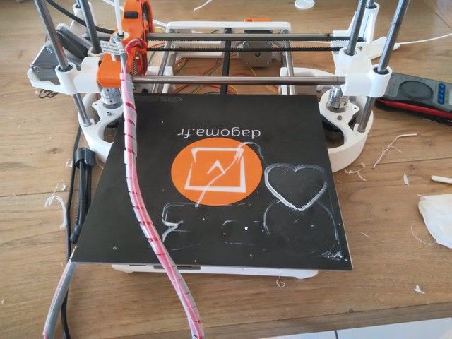

sur le bornier Z-stop, une des borne est à la masse, c'est le fil noir que tu doit y brancher.
moi aussi je débute et mes premiers test m'ont donné des sueurs froides.
Les traces de guerre sur le buildtak en temoigne.
Comme toi, première impression et premiers trous dans le revetement.
La solution que j'ai trouvé et qui marche à 100% chez moi c'est de placer la tete à l'opposé de la carte et le plateau le plus près de l'interrupteur comme sur la photo.
Et là plus de soucis
