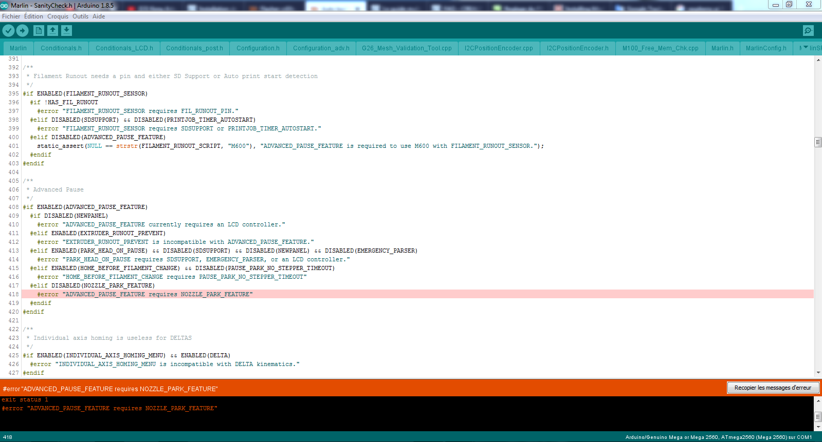

Mais j'ai une erreur quand je fais vérifier/compiler
La voici ci-joint
Saurais-tu d'où cela peut venir?

Tu as demandé a ajouter l'advanced pause feature qui impose l'activation du "nozzle park feature".
Commente donc l'"advanced pause feature" :) D'ailleurs je ne sais même pas ce que c'est...
 Oui c'est bien ça je l'ai désactivé

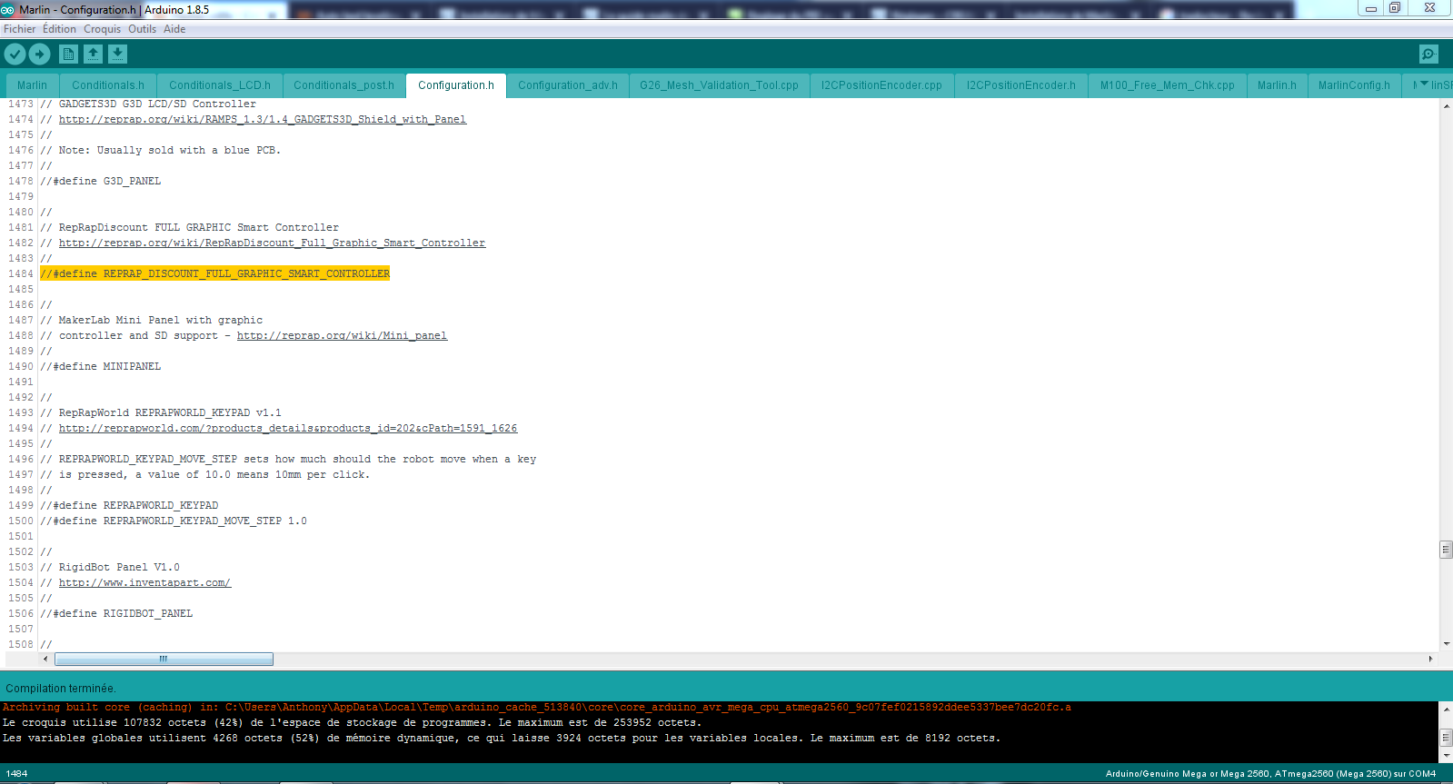

Bonsoir voilà j'ai sauté le pas
 J'ai téléversée marlin dans mon imprimante et là c'est la cata
 Je n'ai plus rien d'afficher sur mon écran juste du bleu
 J'ai essayé les fonctions de base de l'imprimante avec ponterface  et ça marche le souci vient juste de l'écran quelqu'un a-t-il une solution ?
merci

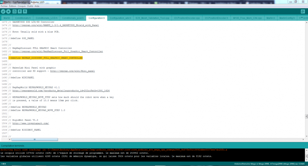

Il y a 13 heures, ShagoY a dit :
Pour l'écran de la CR10S, j'ai activé : #define REPRAP_DISCOUNT_FULL_GRAPHIC_SMART_CONTROLLER
je ne le trouve pas dans le programme
ou le voit tu dans ton croquis?
merci
 Je pense l'avoir trouvé dans LCD configuration, mais je ne comprends pas que toutes les commandes soit activés est-ce normal ?

Ligne 1495 dans Configuration.h :
// RepRapDiscount FULL GRAPHIC Smart Controller
// http://reprap.org/wiki/RepRapDiscount_Full_Graphic_Smart_Controller
Il y a 3 heures, Venom a dit :
Comment ça ? Je n'ai que la ligne du dessus qui est dé-commentée.

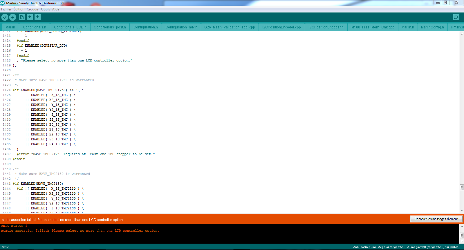

Merci j'ai trouvé la ligne, une fois validé et compiler j'ai bien un souci  "Please select no more than one LCD controller option." j'ai donc trop d'option activé mais les quelles?
merci 👍

Ne touche surtout à rien d'autre que Configuration.h/Configuration_adv.h et optionnellement Pin(truc).h pour le capteur de fin de filament ;)
vu le message d'erreur, tu as dû dé-commenté autre chose. Comme l'écran de la CR10, peut-être ?

 Je n'ai touché à rien d'autre que ce qui est sur CR 10.fr  le guide malin de marlin c'est pour ça je ne comprends rien et ça commence à me cassé les cou**
  Sais-tu où je pourrais trouver un programme complet pour la cr10s?
ou tout remettre à zero?
ça m'indique le souci "Please select no more than one LCD controller option."
juste quand j'active  #define REPRAP_DISCOUNT_FULL_GRAPHIC_SMART_CONTROLLER
sinon desactivé ça marche mais j'ai rien sur l'ecran de l'imprimante 😤

Pour revenir à la config de base, il te suffit de reprendre le fichier de Marlin 1.1.8 d'origine :)
Attention, certains paramètres du firmware sont différents entre la CR-10 et la CR-10S sur cr10.fr ;)
Vu le message d'erreur et comme tu l'as pu voir en commentant le "REPRAP_DISCOUNT_FULL_GRAPHIC_SMART_CONTROLLER", tu as bel et bien dé-commenter autre chose !
Le fichier Configuration.h est en plusieurs "sections", Il doit avoir un autre #define de dé-commenter entre la ligne 1430 "CONTROLLER TYPE: Standard" à 1656.
Pour que tu comprennes mieux ton message d'erreur, dis-toi qu'au moment de compiler ton firmware, celui remarque que tu as choisis (via #define) plusieurs (dans ton cas deux) contrôleurs différents.. Forcement il n'aime pas car une imprimante ne peut avoir plusieurs afficheurs/controleurs.
Et lorsque tu désactives le bon contrôleur de la CR10S, Arduino va te croire sur parole ! et donc compiler ton firmware avec le mauvais affichage.. D’où ton écran "bleu".

Oula aucune idée... Par contre, en regardant ce que j'ai dans l'emplacement du carnet de croquis (Que je trouve dans le menu principal de l'arduino qui me donne le chemin suivant : C:\Users\UserName\Documents\Arduino). Je n'ai que le dossier "libraries"...
Je penches pour un problème d'emplacement d'installation du coup... L'application Arduino est installé par défaut dans mon "Program Files" et les librairies se sont installé (par défaut) dans "Mes documents/Arduino". Tente de désintaller Arduino puis vérifie que tu n'as plus qu'un dossier dans tes documents/arduino. relance l'installation par défaut.
Par contre, ton problème n'était clairement pas lié à l'application Arduino mais uniquement aux modifications que tu as effectuées dans Marlin.
Le plus simple serait que tu nous donnes ton fichier Configuration.h ;)
