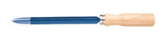

C'est embêtant ce genre "d'excroissances" car il faut les retirer, mais ça se fait plutôt facilement et elles ne laissent, pour ainsi dire, pas de traces. J'utilise un grattoir trois faces de ce style, ça fonctionne super bien.
