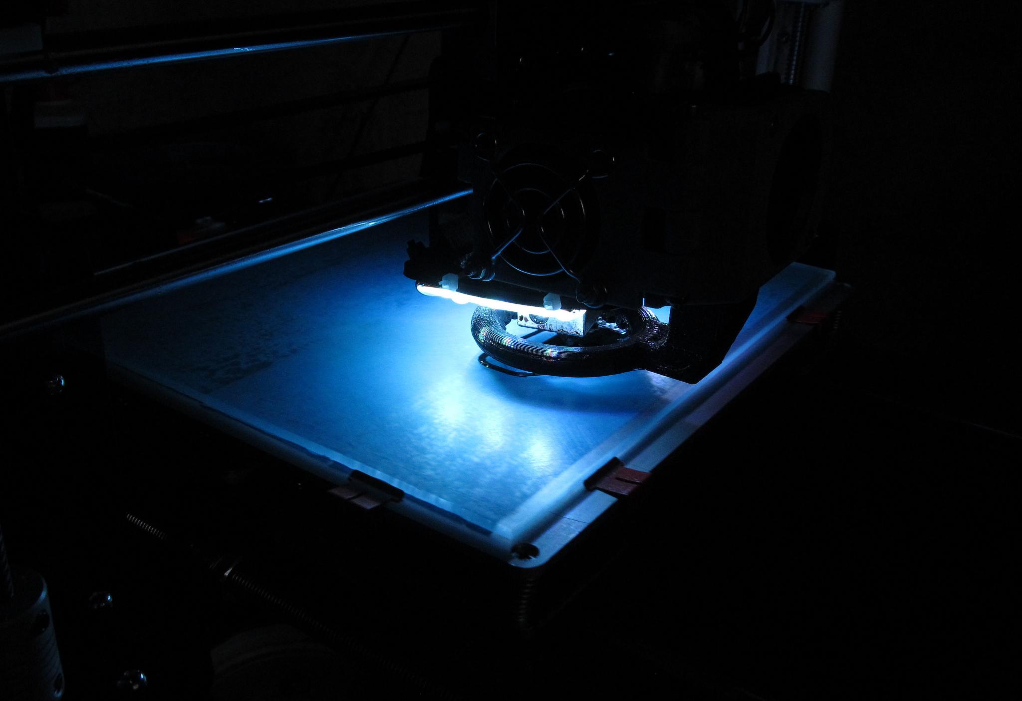

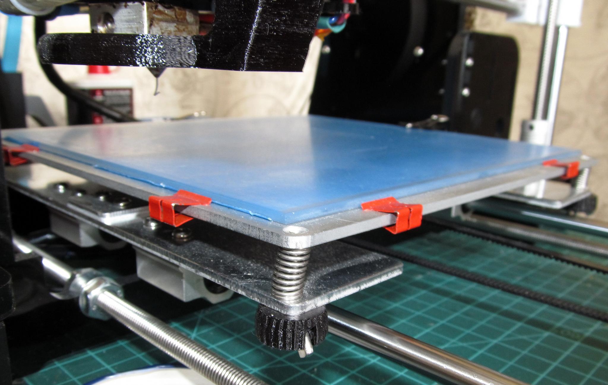

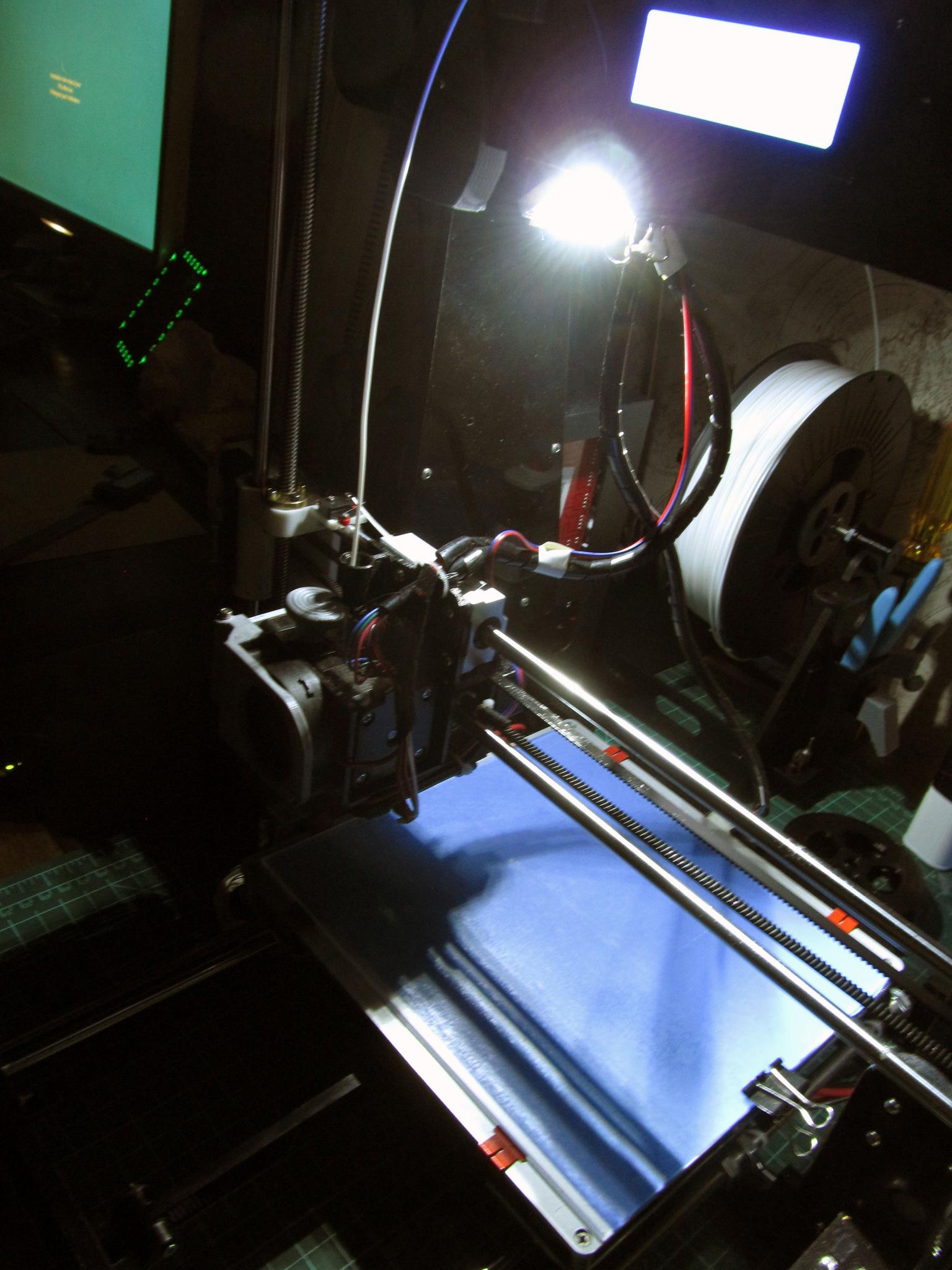

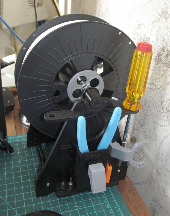

thierry70 Posté(e) Mai 10, 2018 Posté(e) Mai 10, 2018 (modifié) Bonjour à tous. Un petit retour sur le montage, les premières impressions et les améliorations de mon Anet A8. Il m’aura quand-même fallu plus d’un mois et de très longues heures de lecture de ce forum pour appréhender le fonctionnement de la bête. Merci aux membres qui m’ont aidé et conseillé lors des problèmes techniques. Même s’il est assez long si on souhaite être méticuleux, le montage ne représente pas de difficultés particulières, à part que la doc du constructeur est très minimaliste, heureusement on trouve des tutos un peu partout sur internet. Les premières impressions étaient satisfaisantes sans réglages particuliers mais c’était la découverte pour moi donc je n’avais pas beaucoup de références. A part quelques pièces pour diverses réparations (interrupteurs, colonne de douche, poignée de lanceur de ma tondeuse, racks de rangement pour mes flacons de vap et d’embouts de visseuse…), l’essentiel des prints que j’ai réalisés consistait à améliorer la bête. Voici une petite galerie de mes aménagements ! Certains modèles sont pris sur Thingiverse et adaptés à mes besoins, j’ai créé les autres pièces avec Autodesk Inventor (que j’apprends à maîtriser !). - Tout d’abord j’ai ajouté une plaque de verre sur le plateau. Verre borosilicate dont j’ai dépoli une face et recouvert l’autre de scotch bleu. Suivant les impressions il suffit de retourner la vitre. Globalement l’accroche sur le verre dépoli, sans laque, sans colle (et souvent sans nettoyage) est très bonne. Je n’utilise le côté scotch que pour de toutes petites pièces en PLA avec un chauffage faible (45°C). - J’ai eu quelques soucis avec les pinces à dessin habituellement utilisées pour tenir la vitre (j’avais tendance à les oublier et la buse venait les toucher !!!!) J’ai donc opté pour des clips de reliure qui sont moins épais et ne dépassent pas du verre. J’en ai installé sur 3 côtés et j’utilise une seule pince pour maintenir le verre du côté opposé à l’origine des axes. - J’ai testé plusieurs buses de refroidissement, circulaire, semi-circulaire et droite. J’utilise principalement celle qui refroidit tout autour de la tête. - J’ai ajouté 2 mosfets. - J’ai, bien sûr, imprimés plusieurs guide-filament (sur le haut du cadre et à l’entrée de l’extrudeur). Ce dernier est un modèle que j’ai créé et comprends également un maintien pour les différents câbles qui arrivent sur l’extrudeur afin qu’ils évitent de partir dans tous les sens lors des mouvements. - J’ai aussi installé un système permettant d’articuler le ventilateur afin de pouvoir procéder plus facilement au changement de filament (sans me prendre le ressort dans les dents !) - La modification la plus visible est l’ajout d’un boitier pour la carte-mère (inspiré d’un modèle vu sur le net) avec ventilateur de 80mm (et une grille sous le ventilateur afin d’éviter qu’un fil ne vienne toucher les pales). C’est beaucoup plus propre, plus aucun fil ne se promène. - J’en ai profité pour ajouter un autre boîtier, sur l’alimentation, sur lequel j’ai même fait un petit tiroir contenant 2 fusibles de rechange ! - Pour améliorer la rigidité j’ai dessiné les renforts pour le cadre et installé des guides à roulement à billes pour limiter le wobble. - Comme l’imprimante est dans mon bureau et que ça commençait à ressembler à une quincaillerie, j’ai dessiné un nouveau support pour la bobine de filament, comportant des compartiments pour ranger tous les outils et accessoires de chaque côté. - J’ai redessiné, à partir d’un modèle de Thingiverse, un réglage du end-stop de l’axe Z, bien plus pratique que le montage d’origine. Les graduations rouges représentent 1/14 de tour, c’est-à-dire une translation de 0.05 mm avec une vis M4. - Et pour terminer, j’ai ajouté des phares !!!!! J’avais des chutes de ruban de led et quelques leds blanches, donc je m’en suis servi. Un premier montage est sous la tête d’extrusion afin d’illuminer la pièce en cours d’impression et l’autre est sur le cadre afin d’éclairer toute la zone de travail (je vais le modifier un peu afin de l’articuler pour mieux régler la direction). Voilà mon initiation à ce monde nouveau pour moi. Petit retour d’expérience également sur les filaments. Ma première bobine acheté était du PLA couleur argent de chez Tianse (18€ le kg), pas cher et pas trop mal (enfin c’était mon premier essai donc je n’avais pas de comparaison). A la fin de cette bobine j’en ai commandé une autre (pas de marque) qui s’est avérée totalement inutilisable ; bouchait la buse quelle que soit la température (retournée et remboursée). J’ai également testé le PETG de chez Sunlu, intéressant, impression plus fine qu’avec mon premier PLA. Ca s’imprime bien moyennant des températures plus importantes mais ça fait pas mal de petits fils. Mon dernier essai concerne du PLA de chez ICE, températures très basses et très bons résultats. Après avoir ajouté les anti-wobble on ne voit pratiquement plus les stries en imprimant à 0.2 mm. Il me reste à revoir le problème du connecteur du plateau et mes compétences en soudure étant limitées, j’hésite pour l’instant. J’en tenté plusieurs renforts sur ce connecteurs, certains trouvés sur le net, d’autres que je créés mais j’ai l’impression que le remède est pire que le mal ; en effet enfermant le connecteur, ça réduit la circulation d’air et favorise donc sa surchauffe. De plus, étant très proche du plateau, il arrive un moment où la pièce s’approche de la température de transition du plastique. Je l’ai donc enlevé et bloqué le connecteur avec une simple pince à dessin. Par contre je pense que je devrai y passer car après une bobine de PETG avec le plateau à 90°/95% il y a maintenant des traces de surchauffe. Je ne pense pas que ce soit très grave pour l’instant car je suis repassé au PLA avec un plateau à 50° donc intensité plus faible dans le connecteur (enfin je pense). Petite question tout de même. J’ai fait des essais avec différents moteurs de tranchage dans Repetier (Cura, Slic3r, Slic3er Prusa Edition), je remarque des fonctionnements et des paramétrages spécifiques mais pas de différences significatives en terme de qualité. Avez-vous des conseils sur celui à utiliser ? Amicalement. Thierry Modifié (le) Mai 10, 2018 par thierry70

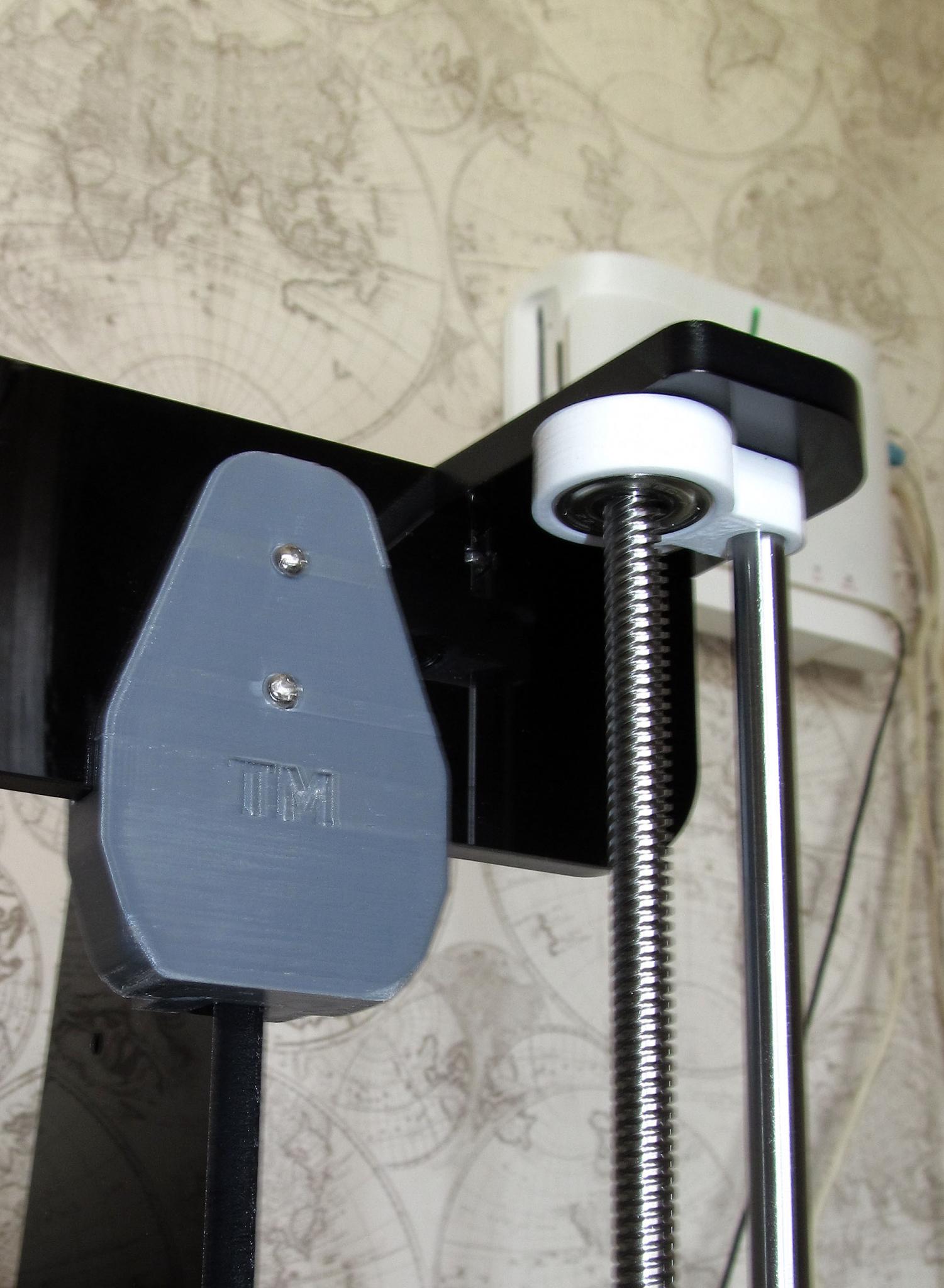

Maeke Posté(e) Mai 10, 2018 Posté(e) Mai 10, 2018 Juste un truc en passant, je suis contre les anti-wobbles, ils ne corrigent pas le défaut lui-même, ils ne font que cacher les conséquences de ce défaut. Quand tu es malade, tu soignes la maladie ou les symptômes?

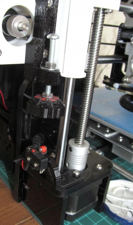

thierry70 Posté(e) Mai 10, 2018 Auteur Posté(e) Mai 10, 2018 J'avais hésité pour les anti-wobble. J'avais vérifié la rectitude de mes tiges filetées, pas de décalage non plus au niveau de la rotation mais par contre des vibrations que je pense être dues à la flexibilité des tiges quand il y a des déplacements un peu saccadés comme lors des remplissages. Ce me semble être une erreur de tenir de telles tiges qu'à une seule extrémité. Le résultat me semble meilleur une fois les tiges bien guidées.
Maeke Posté(e) Mai 10, 2018 Posté(e) Mai 10, 2018 (modifié) Ces tiges là ne sont pas là pour guider, mais pour transformer une rotation en déplacement vertical, c'est la tige lisse qu'il faut maintenir mieux serrée, plus un ensemble d'autres corrections. Modifié (le) Mai 10, 2018 par Maeke

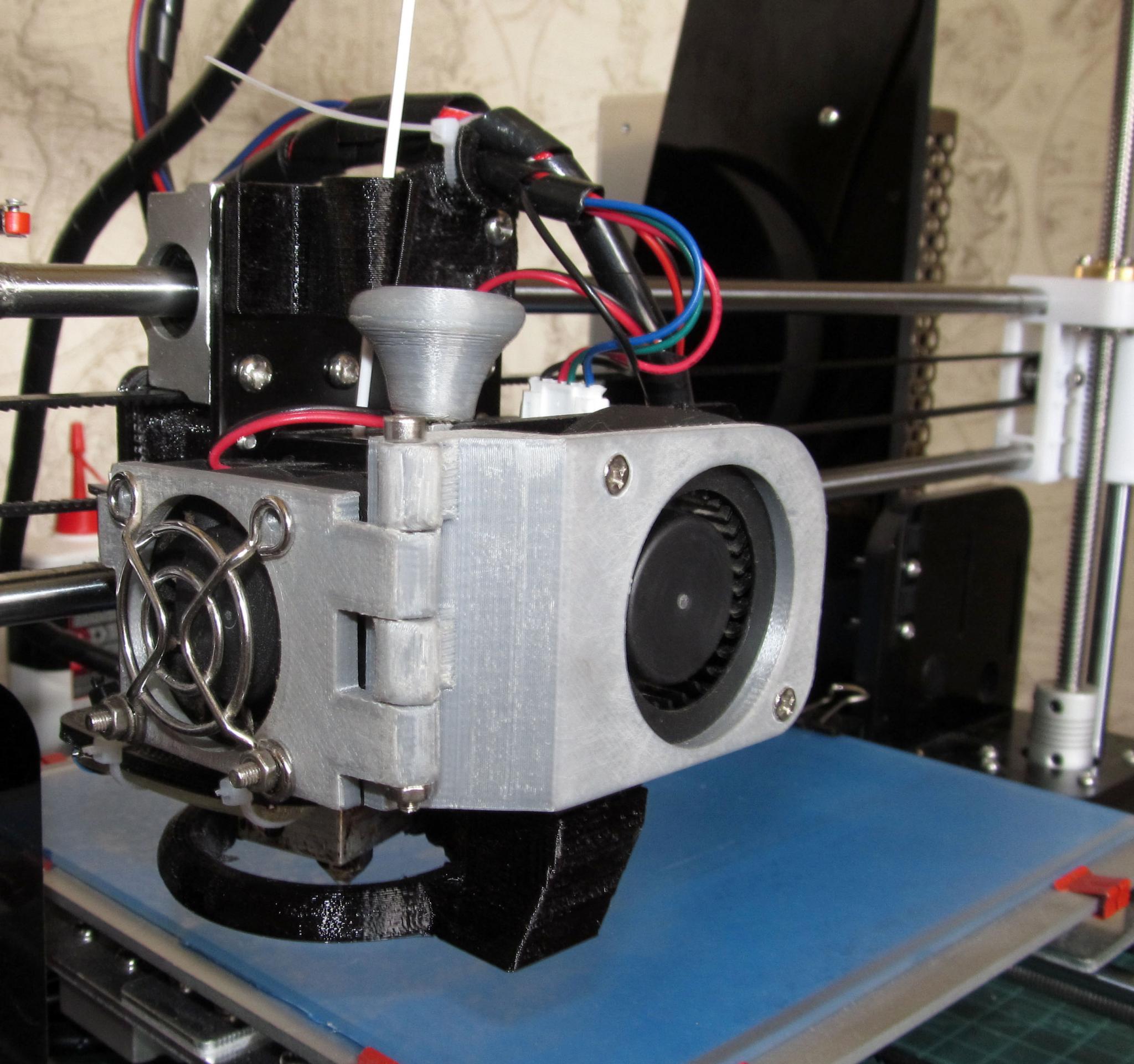

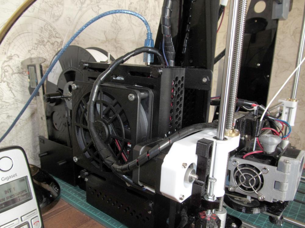

jc83 Posté(e) Mai 10, 2018 Posté(e) Mai 10, 2018 (modifié) tu as fait pas mal de modifs interessantes que j'ai fait moi aussi , la seule que je ne comprends pas c'est le boitier de la cm avec ventilo ,ce n'est pas le 1ere que je vois comme ça , ma cm ne chauffant pas du tout , j'ai du mal à comprendre son interet ............. Modifié (le) Mai 10, 2018 par jc83
Maeke Posté(e) Mai 10, 2018 Posté(e) Mai 10, 2018 il y a 48 minutes, jc83 a dit : tu as fait pas mal de modifs interessantes que j'ai fait moi aussi , la seule que je ne comprends pas c'est le boitier de la cm avec ventilo ,ce n'est pas le 1ere que je vois comme ça , ma cm ne chauffant pas du tout , j'ai du mal à comprendre son interet ............. Elle chauffe nettement moins quand il y a un ou deux mosfets externes.

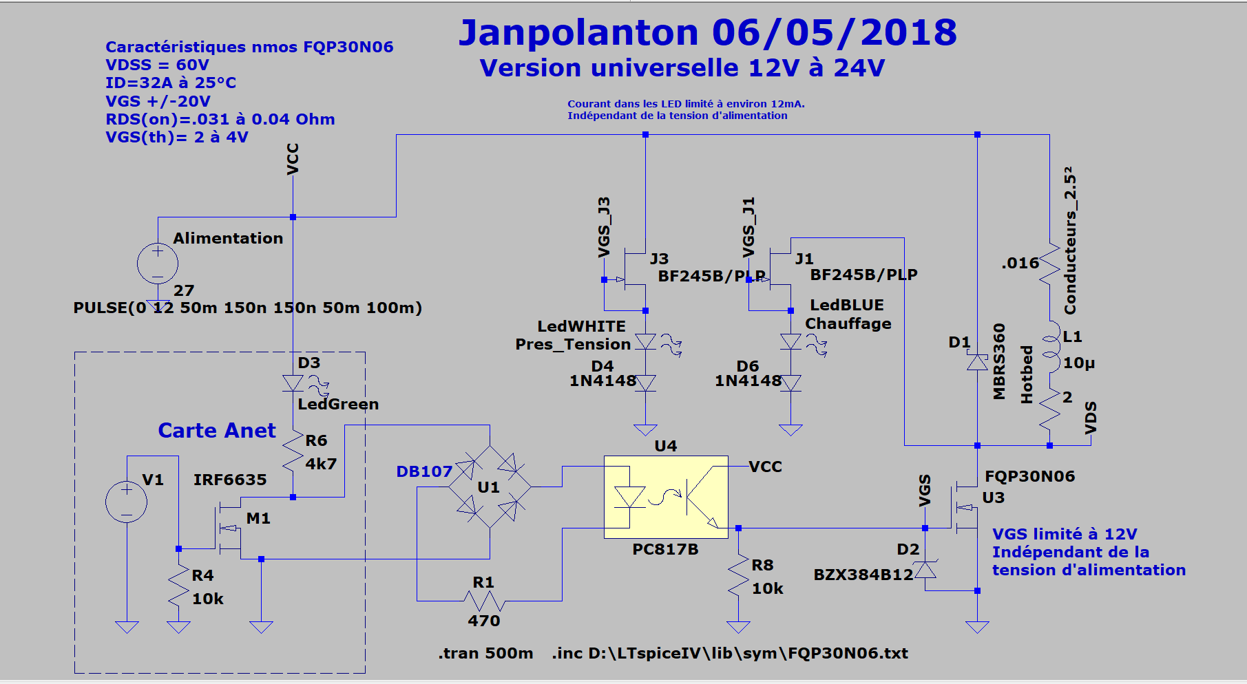

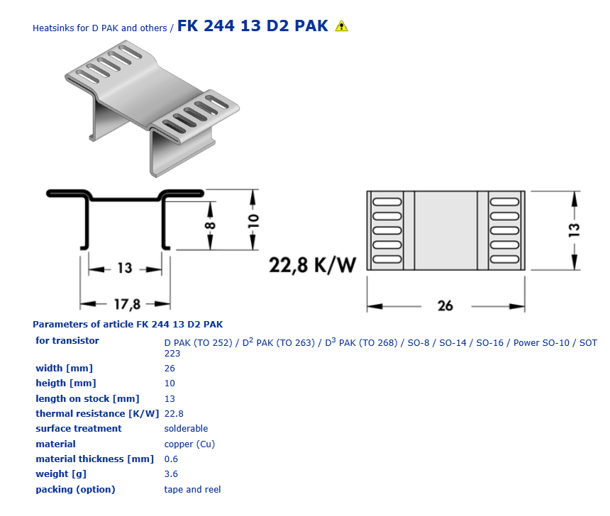

Janpolanton Posté(e) Mai 11, 2018 Posté(e) Mai 11, 2018 Il y a 9 heures, jc83 a dit : tu as fait pas mal de modifs interessantes que j'ai fait moi aussi , la seule que je ne comprends pas c'est le boitier de la cm avec ventilo ,ce n'est pas le 1ere que je vois comme ça , ma cm ne chauffant pas du tout , j'ai du mal à comprendre son interet ............. Bonjour à tous, +1 avec @jc83 Mettre ce genre de refroidissement aussi loin des éléments risquant de chauffer, c'est une belle con...rie. Si c'est pour les mosfet de chauffage (et en particulier celui du hotbed), le ventilateur, trop éloigné de la source, va brasser de l'air et faire du bruit pour rien. Il y a 2 solutions à ça : Transférer la puissance sur un ou deux mosfet externes ou... Mettre de plus gros dissipateurs sur le / les mosfet de la CM avec une meilleure résistance thermique comme ceux ci-dessous:
jc83 Posté(e) Mai 11, 2018 Posté(e) Mai 11, 2018 (modifié) Il y a 11 heures, Maeke a dit : Elle chauffe nettement moins quand il y a un ou deux mosfets externes. sur la mienne les mosfets ne chauffent pas du tout ( celui du bed est autour de 28/30 °c et celui du hotend est à Tamb) comme on l'avait explique avec @Janpolanton si on a un marlin la commutation est completement differente du firmware d'origine et de ce fait la seule dissipation est celle du rdson soit environ (en prenant un courant de 10A pour le bed ) : 10*10*.0033 = 0.33w et ce 50% du temps environ donc comme le dit @Janpolanton à la rigueur un dissipateur sur celui du bed est largement suffisant si on est angoissé Modifié (le) Mai 11, 2018 par jc83

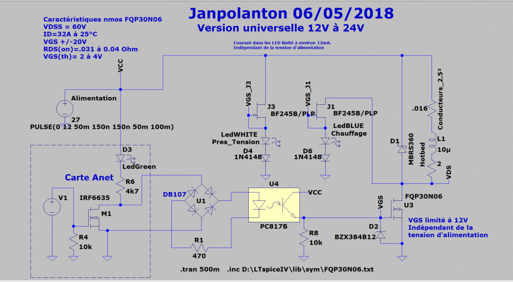

Janpolanton Posté(e) Mai 11, 2018 Posté(e) Mai 11, 2018 En fait, le problème ne se situe pas au niveau des mosfet de la CM qui chauffent très peu mais plus particulièrement au niveau des connecteurs et des largeurs des pistes. C'est pourquoi il est intéressant de transférer la puissance à des modules extérieurs et notamment aux excellents modules DIY de votre serviteur (un peu de pub ne fait pas de mal au passage)
jc83 Posté(e) Mai 11, 2018 Posté(e) Mai 11, 2018 il y a 11 minutes, Janpolanton a dit : En fait, le problème ne se situe pas au niveau des mosfet de la CM qui chauffent très peu mais plus particulièrement au niveau des connecteurs et des largeurs des pistes. et aussi à l'impulsion negative sur le firmware d'origine !! notamment aux excellents modules DIY de votre serviteur (un peu de pub ne fait pas de mal au passage)

Maeke Posté(e) Mai 11, 2018 Posté(e) Mai 11, 2018 Pour te débarrasser vraiment de la vibration, élimines le jeu autour des tiges lisses en haut et en bas.
Janpolanton Posté(e) Mai 11, 2018 Posté(e) Mai 11, 2018 La ventilation de la CM, c'est un cataplasme sur une jambe de bois et les mosfet surdimensionnés en puissance (ceux de la CM sont donnés pour 161A/140W) utilisés ont une RDS(on) très faible de 3/1000ème d'Ohm, à tel point qu'on peut quasiment se passer de dissipateur.
jc83 Posté(e) Mai 13, 2018 Posté(e) Mai 13, 2018 (modifié) du coup à l'occasion d'un tres long print j'ai regardé les temperatures de chaque radiateur : tout est à 28/30 °c sauf celui qui commande le moteur de l'extrudeur qui tourne autour de 42/44 °c ......comme quoi le max de temperature n'est pas là où l'on croit !! ce qui confirme qu'il n'y a nul besoin d'une ventilation mecanique Modifié (le) Mai 13, 2018 par jc83

Janpolanton Posté(e) Mai 13, 2018 Posté(e) Mai 13, 2018 il y a 38 minutes, jc83 a dit : en general ce qui fait le plus chauffer ces composants c'est la commutation en elle même , celui qui commande le moteur de l'extrudeur est tres sollicité retractation/extrusion Et surtout que la charge est inductive...
jc83 Posté(e) Mai 13, 2018 Posté(e) Mai 13, 2018 il y a 12 minutes, Janpolanton a dit : Et surtout que la charge est inductive... c'est le cas egalement du bed la forme du cuivre forme une self , mais les commutations sont plus espacées
Janpolanton Posté(e) Mai 13, 2018 Posté(e) Mai 13, 2018 (modifié) Je suis d'accord, mais la self (valeur que j'ai mesurée) ne dépasse pas 2 ou 3 µH, c'est "peanuts" par rapport à l'inductance des moteurs qui en + doivent tirer 4 à 5 In à chaque démarrage. HS: J'ai d'ailleurs intégré cette self (j'ai même poussé sa valeur à 10µH) dans la simulation de mon futur module mosfet. Modifié (le) Mai 13, 2018 par Janpolanton
