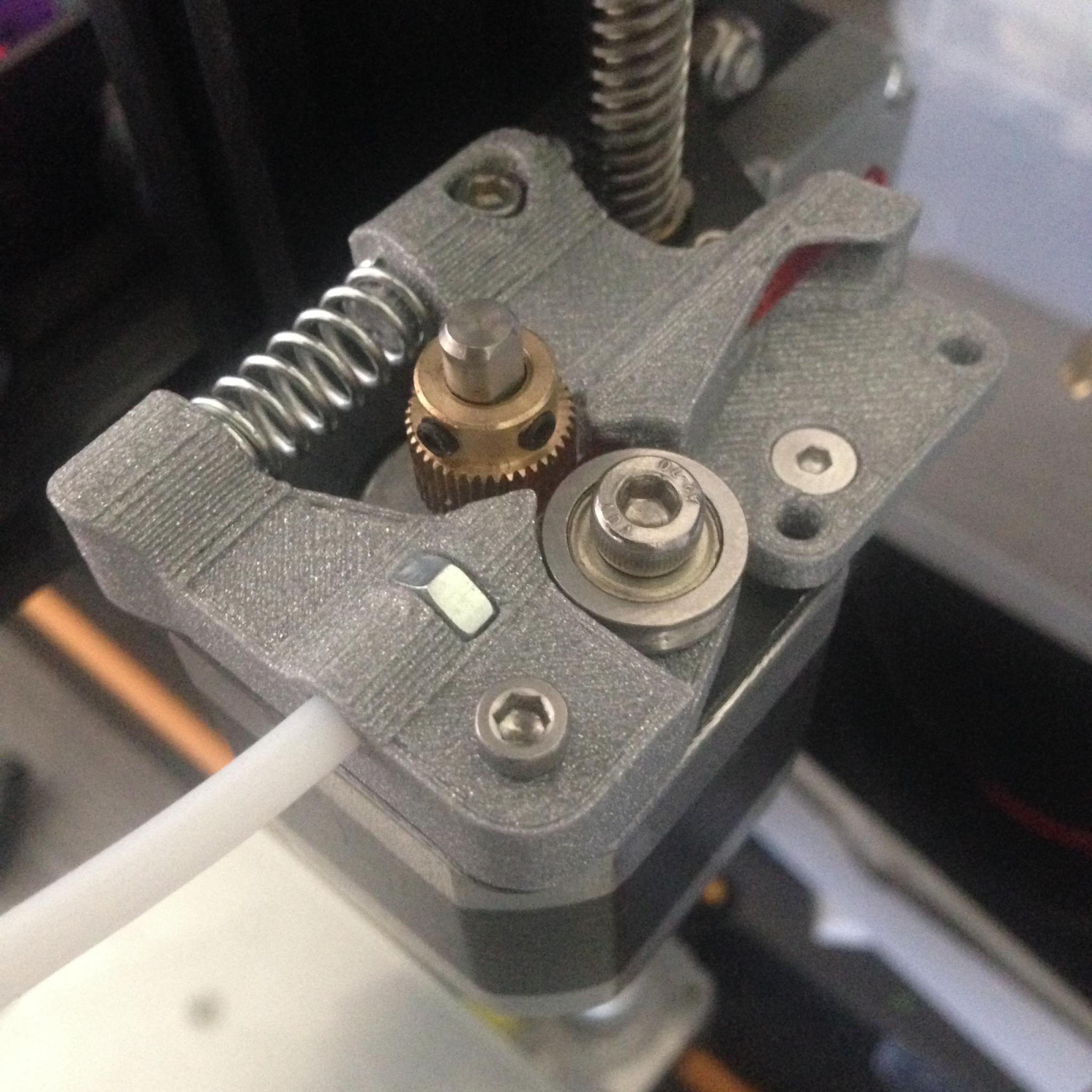

Fourmi Posté(e) Mai 11, 2018 Partager Posté(e) Mai 11, 2018 Bonjour, Une petite upgrade pour la CR10 (ou autre imprimantes), un extrudeur + le capteur de fin de fil (RunOUT Sensor). J'avais cru comprendre que sur cette imprimante on ne pouvait pas brancher ce capteur, détrompez vous c'est bien possible et trés facilement, tout en gardant l'autoleveling,etc..... Pour l'instant, je vous montre à quoi il ressemble, on reprends les éléments sur celui d'origine et on rajoute quelques pièces (Vis,écrous, capteur). Le capteur n'est pas présent sur la photo, j'aurais cette pièce semaine prochaine. Quelques points: Passage du filament à gauche et non a droite. Pneufit remplacé par un écrou M4 ( Le tube PTFE se visse dans l'écrou). Ajout Capteur fin de bobine. Reprise de l'ensemble des éléments d'origine. Pièces imprimées en 20 min. max. A l'issu, je partagerais les STL ainsi que les modifications dans le firmware. Ce sera dispo sur le shop en "Open Source", le capteur pourra être acheter sur le shop (environ 3.90€, FDP compris) ou ailleurs ,je ne verouille rien sur ce MOD. Rester a l'affût, ça va pas trainer !!! 2 Lien vers le commentaire Partager sur d’autres sites More sharing options...

fran6p Posté(e) Mai 13, 2018 Partager Posté(e) Mai 13, 2018 Fourmi ne précise pas quel type de capteur il utilise; un autre de sa conception comme le touch-mi? Sinon la plupart du temps ce sont des "interrupteurs" comme pour les end-stop (plat, avec roulette, avec une led, ...). Et effectivement su tu n'en as pas en stock, la livraison venant à pied par la Chine, ça prend du temps. Lien vers le commentaire Partager sur d’autres sites More sharing options...
