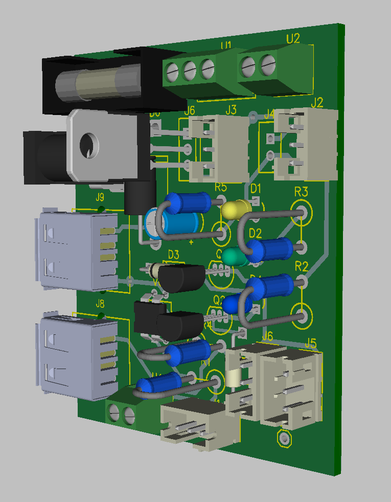

Janpolanton Posté(e) Mai 15, 2018 Posté(e) Mai 15, 2018 (modifié) Bonjour à tous, Je continue à faire évoluer ma platine universelle "Swiss knife". Le but étant de la rendre indépendante de l’alimentation 5V fournie par la CM. La future platine s'alimentera directement avec le 12V de l'alimentation générale et elle fabriquera son 5V indépendant. Elle gardera les mêmes possibilités de raccordement de différents capteurs existants. Ce 5V pourra délivrer jusqu'à 5A, amplement suffisant pour le capteur, un Raspberry Pi, une Webcam, etc. Les sorties 5V se feront sur prises USB. Des sorties 12V sur connecteur 2.1mm et sur borniers à vis seront disponibles pour alimenter LED, ventilateurs, etc. Toutes autres suggestions ou ides sont les bienvenues. Modifié (le) Mai 15, 2018 par Janpolanton

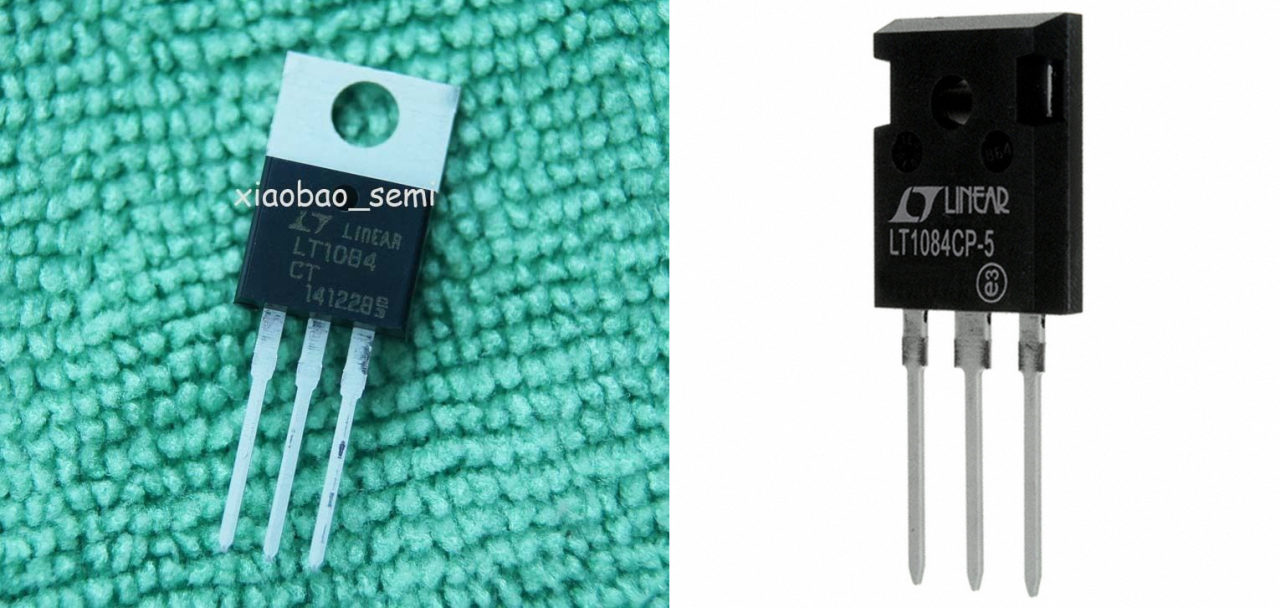

Janpolanton Posté(e) Mai 15, 2018 Auteur Posté(e) Mai 15, 2018 (modifié) @mikebzh44 Salut Je pense aussi qu'elle va être plus chère (entre 10 et 11€), il y a un régulateur 5V/5A que je ne vais pas me procurer chez les chinois. PS devine quel est le fake? @mikebzh44 Modifié (le) Mai 15, 2018 par Janpolanton
mikebzh44 Posté(e) Mai 15, 2018 Posté(e) Mai 15, 2018 Celui où c'est écrit xiaobao_semi sur la photo ?
MoUnOrk05 Posté(e) Mai 15, 2018 Posté(e) Mai 15, 2018 Bonjour à tous, @Janpolanton o hasard je dirais la moquette derrière ça fais pas très pro , ou l'impression sur le composant un peu bavé, ou le chassis TO (je sais plus combien) assez chétif pour du 5A.
Janpolanton Posté(e) Mai 15, 2018 Auteur Posté(e) Mai 15, 2018 il y a 7 minutes, MoUnOrk05 a dit : l'impression sur le composant un peu bavé Le logo Linear Technology et l'impression n'ont rien à voir avec l'original qui est à droite sur la photo.
MoUnOrk05 Posté(e) Mai 15, 2018 Posté(e) Mai 15, 2018 Oui c'est vrai qu'il ne s'embarasse pas pousser l'impression sur le composant. D’ailleurs ça fait aussi une différence, à gauche c'est un genre de gravage tout est la même taille, alors que sur l'originale cela semble imprimé non ? La police d'écriture du fabricant est assez 50'.

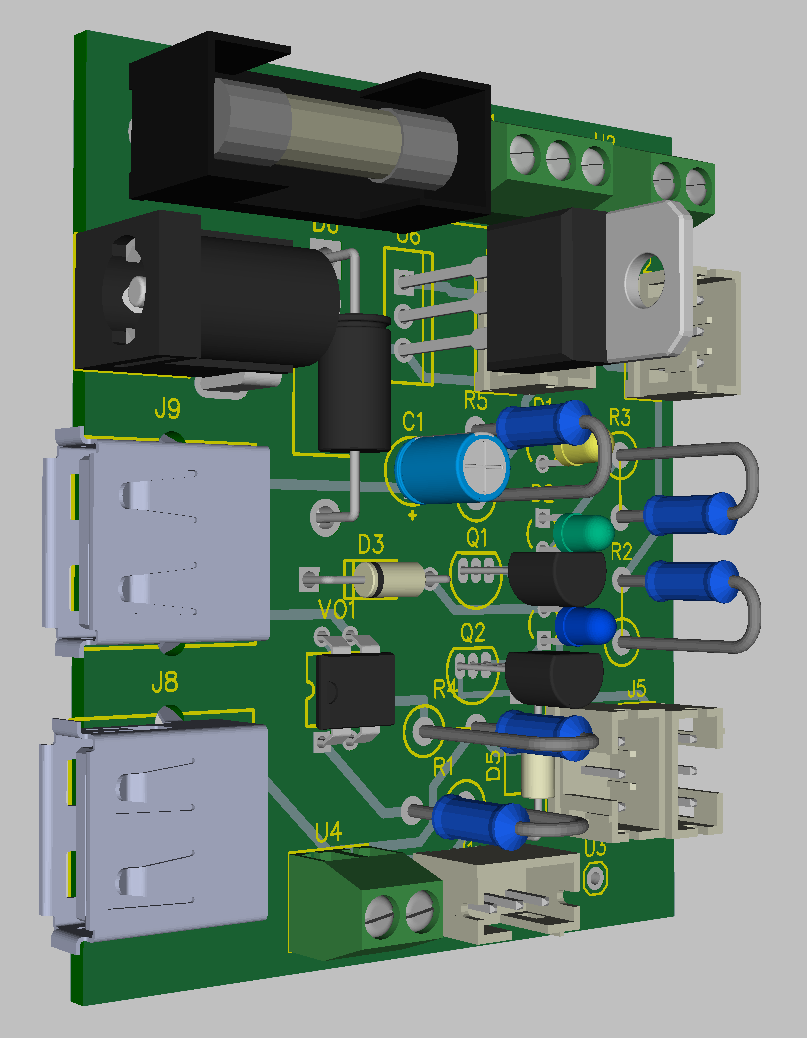

Janpolanton Posté(e) Mai 15, 2018 Auteur Posté(e) Mai 15, 2018 Trève de plaisanterie, J'ai implanté vite fait les composants sur le PCB pour avoir une idée des dimensions. Il ne devrait pas dépasser 55 x 65 mm. Une vue 3D d'implantation non définitive. Le schéma n'est pas simulé entièrement. Il commence à y avoir un peu de monde... 1
MoUnOrk05 Posté(e) Mai 15, 2018 Posté(e) Mai 15, 2018 Très joli , J'aime le il y a 58 minutes, Janpolanton a dit : vite fait C'est un logiciel exprès qui te permet de faire l'implantation des composants parce que il y a du boulot en modélisation, si en plus c'est dynamique, pas mal le logiciel. Sinon cette carte serait transposable pour d'autre carte?
Janpolanton Posté(e) Mai 15, 2018 Auteur Posté(e) Mai 15, 2018 C'est mon logiciel de CAO qui permet la modélisation 3D. Chaque composant est modélisé séparément mais il existe des bibliothèques. il y a 15 minutes, MoUnOrk05 a dit : Sinon cette carte serait transposable pour d'autre carte? Là j'avoue ne pas avoir compris ta demande.
MoUnOrk05 Posté(e) Mai 15, 2018 Posté(e) Mai 15, 2018 Cette carte est une extension pour la carte de ta Anet. Et je me demandais si elle serait utilisable sur une Sbase ou autre. Bien que tu ais utilisé le terme universelle, je ne voit pas ou elle se situe entre la carte et les éléments capteurs existant que tu site.
Janpolanton Posté(e) Mai 15, 2018 Auteur Posté(e) Mai 15, 2018 Au départ elle est faite pour une Anet, mais je pense qu'elle pourrait convenir à d'autres modèles d'imprimantes. On branche n'importe que capteur dessus et on ressort uniquement le signal et le fil additionnel pour la famille des BL-touch qui sont en fait composés d'un servo et d'un switch. A toi de voir si tu en as besoin. 1 1

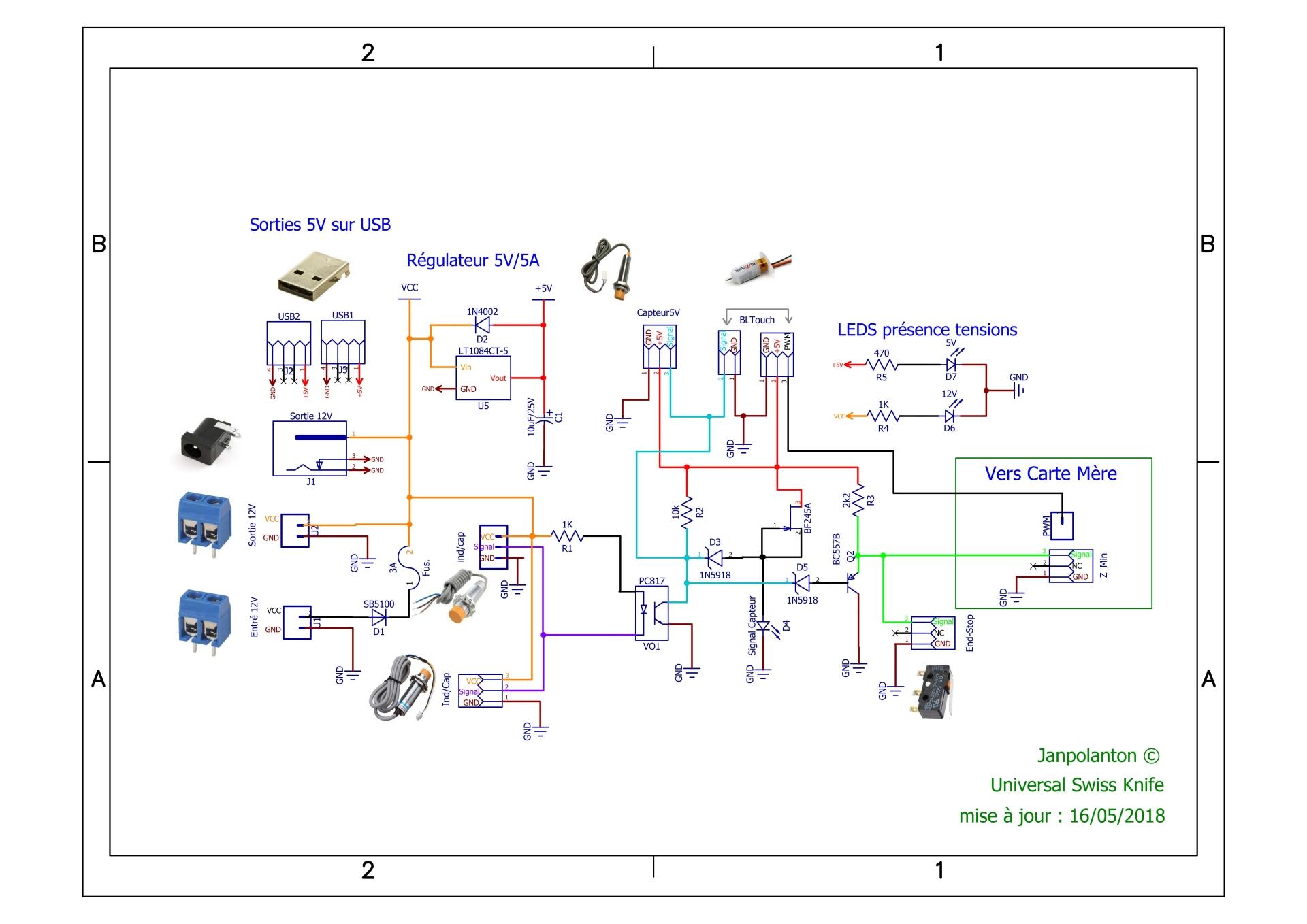

Janpolanton Posté(e) Mai 15, 2018 Auteur Posté(e) Mai 15, 2018 (modifié) Le schéma et les possibilités de raccordement. Modifié (le) Mai 16, 2018 par Janpolanton 1
Janpolanton Posté(e) Mai 17, 2018 Auteur Posté(e) Mai 17, 2018 (modifié) Bonjour, Ci-dessous, l'organigramme de raccordement physique et quelques caractéristiques techniques. Modifié (le) Mai 20, 2018 par Janpolanton Mise à jour du schéma le 20/05/2018
Janpolanton Posté(e) Mai 20, 2018 Auteur Posté(e) Mai 20, 2018 Bonjour, Nouvelle version avec modification de la régulation 5V à présent faite par un régulateur à découpage, la version précédent aurait nécessité l'emploi d'un dissipateur surdimensionné. Le courant a aussi été revu à la baisse (3A au lieu des 5A prévus initialement) et la platine a augmenté en dimensions passant à 70 x 70mm

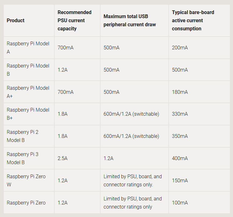

Janpolanton Posté(e) Mai 22, 2018 Auteur Posté(e) Mai 22, 2018 Bonjour à tous, Je n'ai pas de très bonne nouvelles pour cette platine. Les prix s'envolent et en finalité les 15€ maxi que j'avais prévus sont à présent du domaine de l'utopie. Ce qui plombe le prix, c'est la partie alimentation. Je souhaite pouvoir fournir 5A sous 5V et les régulateurs à bas coûts offrant ces caractéristiques ne courent pas les rues. J'ai écumé les sites de vente en ligne à la recherche de la perle rare pas trop chère et malheureusement, je n'ai rien trouvé (ou alors pas dispo car en rupture de stock, ou composants louches ou trop chers, etc.) J'ai fait établir un devis chez RS Composants cette partie atteint déjà pratiquement 11€ par platine. A ça, il faut ajouter tous les autres composants + la gravure des PCB et le port. Je ne pense pas pouvoir proposer ce kit complet à moins de 25€. PS : Sans un minimum de 10 pré-réservations, le module ne verra pas le jour. Vous m'en voyez désolé. Cordialement JP
TheSchemer Posté(e) Mai 22, 2018 Posté(e) Mai 22, 2018 il y a 31 minutes, papa50 a dit : degouté !!! Bon après pour le boulot effectué et les composants c'est pas non plus un prix exorbitant...
papa50 Posté(e) Mai 22, 2018 Posté(e) Mai 22, 2018 (modifié) tu as raison il y a 5 minutes, TheSchemer a dit : Bon après pour le boulot effectué et les composants c'est pas non plus un prix exorbitant... tu as raison ! jean paul fait un prix , tu verras bien , ça va être une pièce unique !! @Janpolanton Modifié (le) Mai 22, 2018 par papa50 1
Janpolanton Posté(e) Mai 22, 2018 Auteur Posté(e) Mai 22, 2018 @papa50, Je vais continuer à faire le coût des autres composants, mais ceux-ci on les trouve chez les chinois normalement. Je vous dis ça ces jours-ci. D'autre part, je pourrai toujours proposer la platine avec l'alimentation 5V / 3A, j'ai les composants en commande pour faire 1 ou 2 protos. Mais 3A, ça risque d'être peut être un peu short avec certains Rasp Pi qui consomment beaucoup. Surtout si on y ajoute une Webcam. A voir.... @TheSchemer 1
