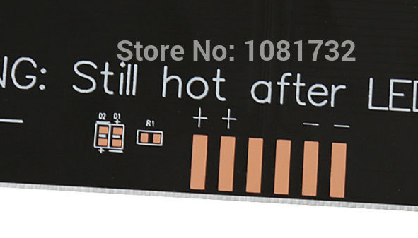

par contre c'est l'original d'Anet. Donc il sera parfaitement adapté à ton imprimante.
Seul hic, c'est le lit nu, sans les composants.
Modifié (le) par Maeke
il y a 22 minutes, mikebzh44 a dit :
Y a même pas les diodes et la résistance ou le bornier de connexion.
C'est ce que j'entendais par "sans les composants".
Il n'y a même pas la thermistance.
Par contre sur le deuxième on voit qu'ils n'ont pas coupé les pattes de la thermistance, donc attention à ce qu'elles n'entrent pas en contact l'une avec l'autre.
