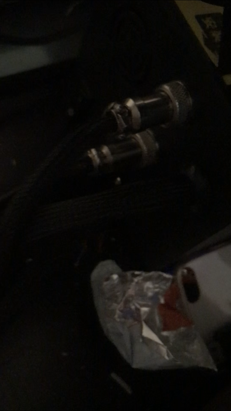

Est-ce normal que quand on chauffe le plateau la connexion du plateau derrière l’alimentation chauffe aussi ?

Voilà merci. C’est de sa queBDC17B2C-7CD6-4273-8651-0F125BE8A7AF.thumb.png.d141bb48c564ba3b2cc2b11b7fba89c2.png parle
OK ! 😧
C'est la fiche GX16 du plateau qui chauffe... au moins... le problème est désormais localisé.
OMG... il y a un faux contact sur les soudures dans la fiche.
Reste à déterminer si c'est la fiche "femelle" du boitier... ou si c'est la fiche "mâle" qui va jusqu'au boitier.
Pas d'autres solutions... que... le DEMONTAGE !
On commence par "ouvrir le boitier" et vérifier la fiche "femelle".
Si il y a un faux contact... il sera visible assez facilement... une trace d'arc électrique "devrait" être visible.
En plus les fils ont du chauffés... cela sera d'autant plus facile.
Une fois la source du problème localisée... isoler pour que le faux contact n'est plus lieu/

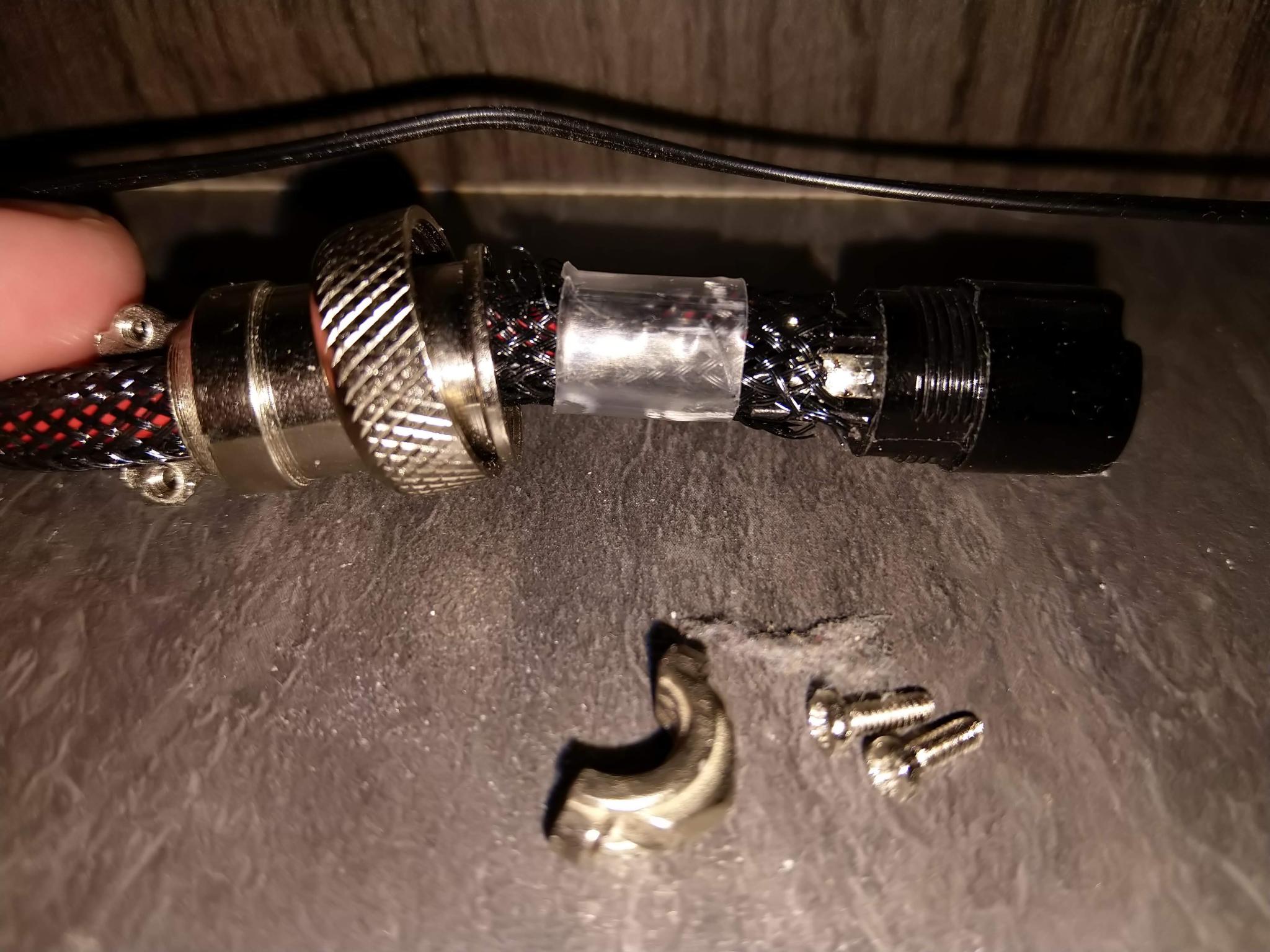

Et de l'autre côté... sur la fiche "mâle", il faudra utiliser un tournevis de précision et démonter.
Petite photo d'une fiche GX16 démonté :
Je précise que par "Prudence", on fait cela Imprimante débranchée du courant électrique.
Tu contrôle les soudures...
Tu vérifie où le faux contact se situe...
Et...  si nécessaire... refaire les branchements/soudures...
Et isoler (PS : pour cela de la Gaine thermorétractable ou de la colle plastique)...
Puis remonter et vérifier que cela ne se reproduit plus.
