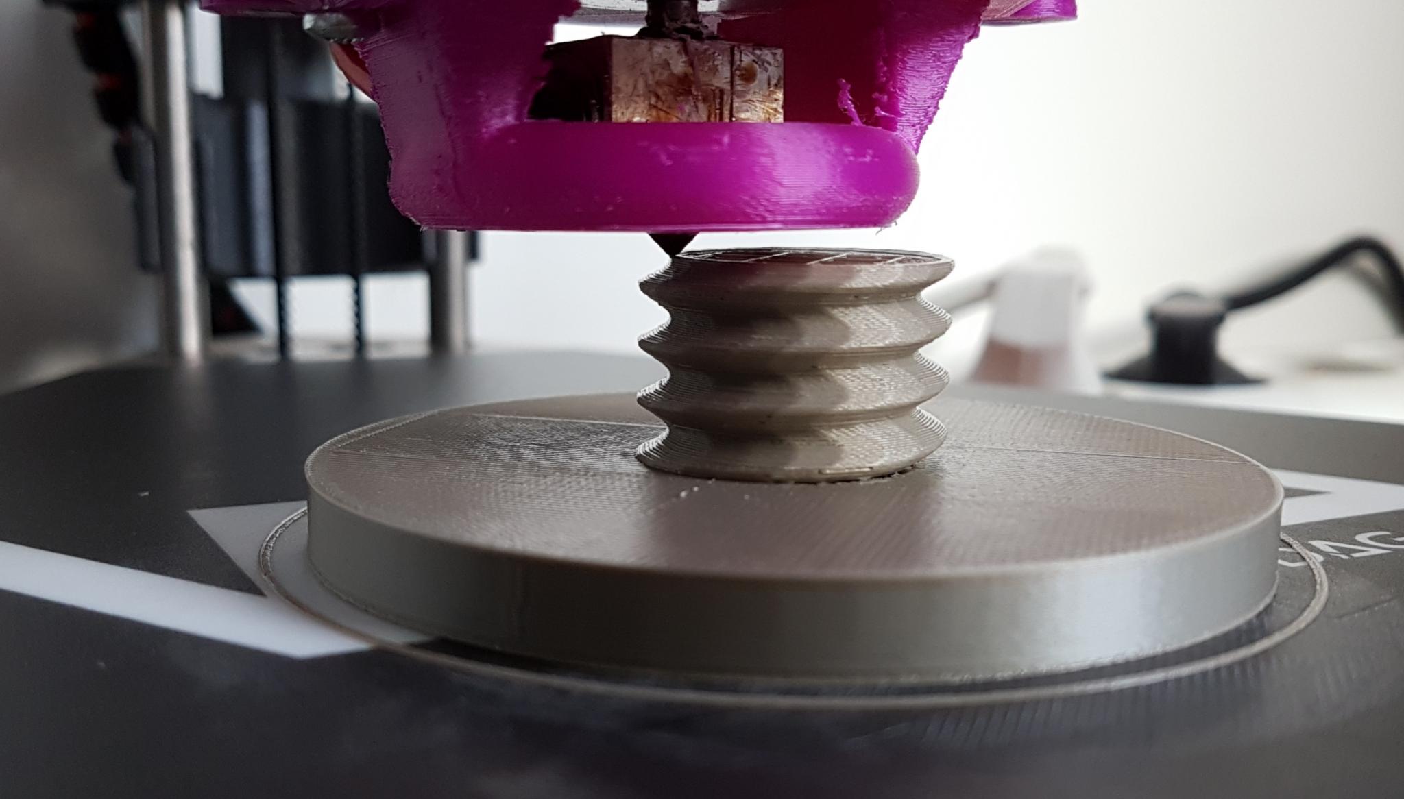

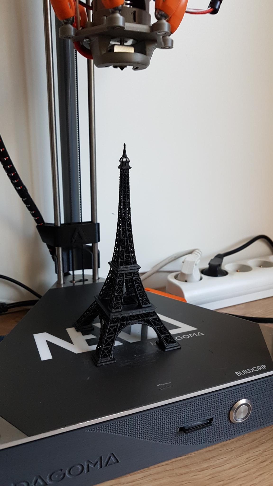

Bonjour Ocoquet,
Avez-vous eu des retours des premiers utilisateurs de la tête Phenomen ?
Serait-il possible d'afficher des photos d'impressions avec la tête originale et la vôtre, pour voir les différences et afficher les temps d'impression respectifs ?
Merci d'avance.
Cordialement.
Luluberlu
Oui j'ai pas mal de retour.
Voila le résumé:
Pour la définition des cloisons verticales, on est au même niveau que la tête d'origine voir même un peu supérieure dans les définitions 0,15 et 0,20.
Pour la vitesse, on est largement au dessus, le record essayé par un utilisateur est de 120mms mais avec pas mal de bavures, à 100mms ça passe sans souci.
Pour les ponts, la ça blaisse un peu, c'est normal, les tests ont été effectués à grande vitesse donc ponts moins bien définis.
Pour les photos je lance justement une impression haute def donc je vais prendre des photos et les poster.
Dernier point, les bouchages de tête sont quasiment nuls, à part un ou deux utilisateurs qui n'ont pas branché le ventilateur, ou, pour le modèle prémium, un utilisateur qui a mis le clip n°3 avec la buse de ventilation ABS pour ABS sur du PLA normal. On arrive même a passer du PLA XYZ Noir qui ne passe pas du tout avec la tête originale.
