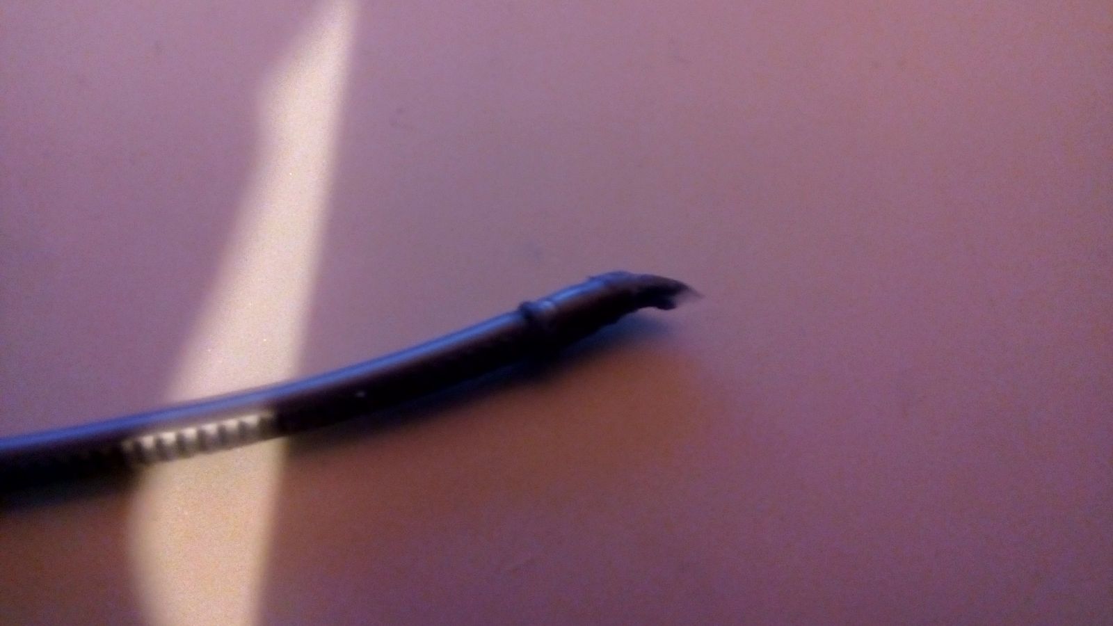

damdam2959 Posté(e) Décembre 28, 2015 Posté(e) Décembre 28, 2015 Bonjour voila j'ai un petit soucis au bout d'un certain d'inactivité de la tête chaude j'ai un tassement de fil dans la buse mais si j'enchaine les impression pas de problème et donc si après 5 minutes d'inactivité de la tête m^me si elle est a température je dois enlever le filament couper le bout tasser recharger le filament et relancer les impression a votre avis cela peut venir de quoi ? je joint une photo du tassement cdlt
Motard Geek Posté(e) Décembre 28, 2015 Posté(e) Décembre 28, 2015 Ce phénomène s'effectue à quel niveau plus précisément ?
damdam2959 Posté(e) Décembre 28, 2015 Auteur Posté(e) Décembre 28, 2015 Bonjour au niveau de la buse et seulement si j attends plus de 5 minutes buse chaude, si j'enchaine les impression pas de problème cdlt

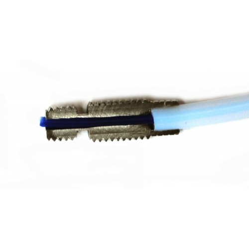

Tircown Posté(e) Décembre 28, 2015 Posté(e) Décembre 28, 2015 (modifié) Enfonce bien le tube téflon jusqu'au bout en maintenant le levier de l'extrudeur, en poussant un peu le filament au début de chaque impression ça devrait fonctionner. Le premier périmètre extérieur manquera de matière mais lorsque la vraie impression commencera le flux sera bon. L'idéal serait de sortir le filament à la fin de chaque impression et couper l'extrémité. On a tous plus ou moins ce problème, je pense que le surplus se forme dans l'espace entre le tube téflon et le tube fileté : Sur la partie de gauche il y a le cube avec la cartouche de chauffe, la nozzle et la sonde. Sur le filetage de droite il y a les ailettes. Le gcode de DAGOMA commence l'impression rapidement après que la buse soit à température, il faudrait attendre quelques seconde de plus tout en extrudant doucement pour que ce surplus fonde complètement. Modifié (le) Décembre 28, 2015 par Tircown
damdam2959 Posté(e) Décembre 28, 2015 Auteur Posté(e) Décembre 28, 2015 bonjour Il y a 1 heure, Tircown a dit : Enfonce bien le tube téflon jusqu'au bout en maintenant le levier de l'extrudeur, en poussant un peu le filament au début de chaque impression ça devrait fonctionner. Le premier périmètre extérieur manquera de matière mais lorsque la vraie impression commencera le flux sera bon. L'idéal serait de sortir le filament à la fin de chaque impression et couper l'extrémité. On a tous plus ou moins ce problème, je pense que le surplus se forme dans l'espace entre le tube téflon et le tube fileté : Sur la partie de gauche il y a le cube avec la cartouche de chauffe, la nozzle et la sonde. Sur le filetage de droite il y a les ailettes. Le gcode de DAGOMA commence l'impression rapidement après que la buse soit à température, il faudrait attendre quelques seconde de plus tout en extrudant doucement pour que ce surplus fonde complètement. j'ai une prusa i3 rework 1.5 et non une dagoma donc pas de tube teflon cdlt

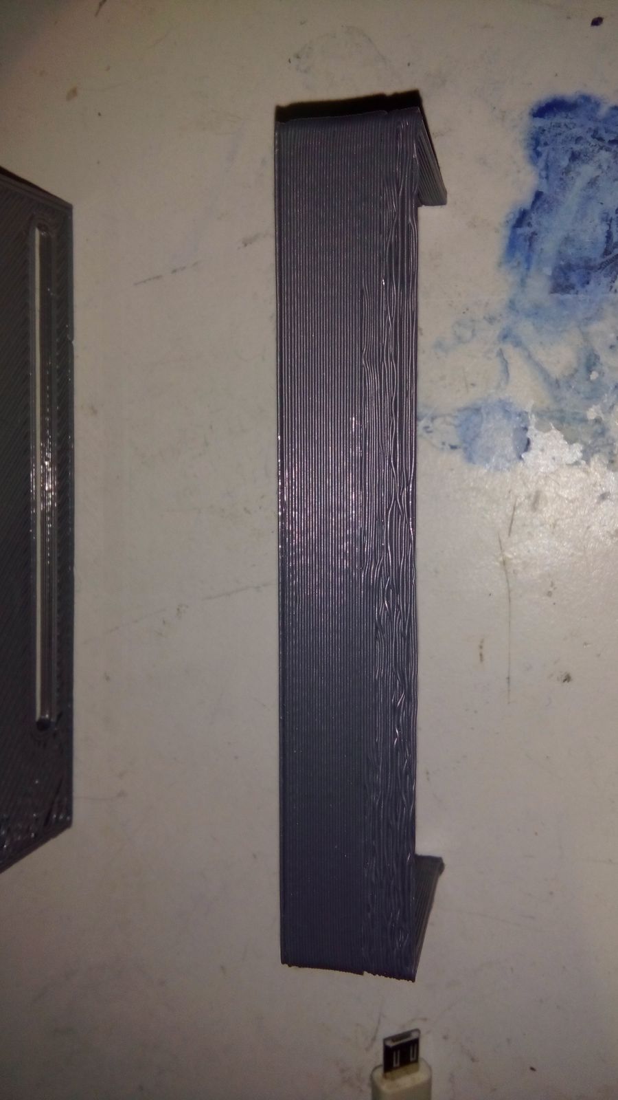

damdam2959 Posté(e) Décembre 29, 2015 Auteur Posté(e) Décembre 29, 2015 Bonjour ca dépend des pièces mais le plus souvent c'est un manque de plastique, des fois cela fais des genres de vaguelettes cdlt

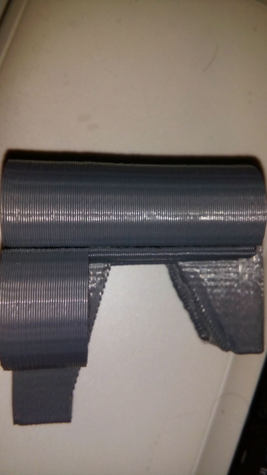

damdam2959 Posté(e) Décembre 29, 2015 Auteur Posté(e) Décembre 29, 2015 (modifié) Bonjour il y a une heure, MatC a dit : C'est quoi pas belle ? Manque de plastique, pas assez écrasée ? C'est ca pas belle cdlt Modifié (le) Décembre 29, 2015 par damdam2959
Motard Geek Posté(e) Décembre 29, 2015 Posté(e) Décembre 29, 2015 Si je comprends bien c'est à droite le bas de ta pièce ? Ton ventilo se déclenche quand ?
damdam2959 Posté(e) Décembre 29, 2015 Auteur Posté(e) Décembre 29, 2015 Bonjour Il y a 1 heure, MatC a dit : Si je comprends bien c'est à droite le bas de ta pièce ? Oui Ton ventilo se déclenche quand ? lequel ? je n'ai pas de ventilo qui souffle sur la pièce si c'est ta question

Motard Geek Posté(e) Décembre 30, 2015 Posté(e) Décembre 30, 2015 C'est vrai quand cas de mauvaise ventilation c'est un phénomène qu'on constate plutôt après les X premières couches, pas dès le début
damdam2959 Posté(e) Décembre 30, 2015 Auteur Posté(e) Décembre 30, 2015 il y a 35 minutes, MatC a dit : C'est vrai quand cas de mauvaise ventilation c'est un phénomène qu'on constate plutôt après les X premières couches, pas dès le début Bonjour oui c'est que je pense car ensuite les couche sont niquel pour du 0.4 et de plus j'ai ajouter un ventilo soufflant sur la pièce et tjr même problèmes et ce n'est pas le ventilo car c'est un bon ventilo (SANYO 40 mm 7 Pâles) cdlt
damdam2959 Posté(e) Décembre 30, 2015 Auteur Posté(e) Décembre 30, 2015 (modifié) Bonjour problème pour l'instant régler en baissant le flow de la premiere couche (attention si vous baisse le flow de la premiere couche il faut refaire lke offset Z) Pas mal la qualité pour une hauteur de couche de 0.4 qu'en penser-vous ? cdlt Modifié (le) Décembre 30, 2015 par damdam2959
Motard Geek Posté(e) Décembre 31, 2015 Posté(e) Décembre 31, 2015 Ça parait pas trop mal oui, y'a plus qu'à réduire un peu l'épaisseur des couches
damdam2959 Posté(e) Décembre 31, 2015 Auteur Posté(e) Décembre 31, 2015 (modifié) il y a 46 minutes, MatC a dit : Ça parait pas trop mal oui, y'a plus qu'à réduire un peu l'épaisseur des couches Bonjour je sais mais c'etais un test pour une pièce mécanique c'est amplement suffisant cette hauteur de couche enfin pour moi cdlt Modifié (le) Décembre 31, 2015 par damdam2959
