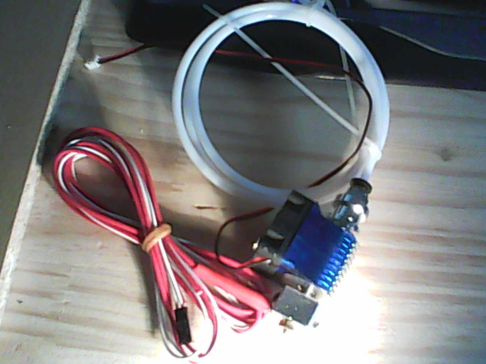

marcho38 PostĂ©(e) Mai 24, 2018 Auteur PostĂ©(e) Mai 24, 2018 oue et quelquâun a dĂ©jĂ tester se genre de daube lol des avis serait cool .
gisclace Posté(e) Mai 24, 2018 Posté(e) Mai 24, 2018 C'est compliqué de répondre sans avoir un lien vers le vendeur ni la fiche des sepcs
pascal_lb PostĂ©(e) Mai 24, 2018 PostĂ©(e) Mai 24, 2018 pour 7⏠ça fonctionne, mĂȘme parfois bien, mais c'est un peu la loterie... j'en ai eu 3 dans ce genre... c'est sur ça ne vaut pas une tĂšte Ă 70⏠mais ça fait quand mĂȘme son taf... 1
marcho38 Posté(e) Mai 24, 2018 Auteur Posté(e) Mai 24, 2018 https://www.amazon.fr/gp/product/B01K1RCMU2/ref=oh_aui_detailpage_o05_s00?ie=UTF8&psc=1
Tircown PostĂ©(e) Mai 24, 2018 PostĂ©(e) Mai 24, 2018 Sans pour autant mettre 70⏠dans une genuine E3D V6 il y a la Lite6 pour environ 30âŹ. Elle ne monte qu'Ă 245°C Ă cause du PTFE qui descend jusque dans le bloc de chauffe mais ta fake Ă toute les chances d'avoir un insert PTFE dans le heatbreak et donc la mĂȘme restriction. Moins cher qu'une E3D v6 genuine et sans les restrictions de la Lite6, il y a la AiO EVO de hotends.fr qui justement fait l'objet d'une commande groupĂ©e en ce moment sur ce forum et c'est une pĂ©pite. Le soucis avec le matĂ©riel bas de gamme c'est qu'on ne sait pas quel Ă©lĂ©ment pose problĂšme si l'impression est moche ou la buse se bouche. Au moins avec une hotend de qualitĂ© on limite les risques et en premier lieu ira voir les autres causes possible. Ce n'est pas une garantie que ça n'arrivera jamais mais c'est tout de mĂȘme bien plus fiable. Il y a une sacrĂ©e diffĂ©rence de qualitĂ©, pas besoin d'un microscope, une loupe suffit pour s'en rendre compte. 1
Guillaume3D PostĂ©(e) Mai 24, 2018 PostĂ©(e) Mai 24, 2018 Ce que je ne comprend pas, c'est 70⏠pour juste un truc qui chauffe, moi le clone de l'e3dv6 que j'ai cĂŽute 15âŹ. Aussi je viens d'y penser, j'ai une question: avec il y a un tube en tĂ©flon qui descend jusqu'a ce que ça bloque. Grosso modo jusqu'au dessus du bloc de chauffe si ont prend la gorge de buse creux qui l'acceuil. Ma question est Ă ce niveaux lĂ : vendu avec l'e3dv6, il y a 3 gorges de buse. Une qui est creux et qui acceuille le tube en tĂ©flon dans le quelle le filament est quidĂ©, un autre avec un petit tube en tĂ©flon que l'ont doit rajouter comme les gorges de buse normale type dirzct drive et l'autre gorge de buse avec rien Ă l'intĂ©rieur. Il Ă un diamĂštre de1,75 mm pour acceuillir le filament mais rien Ă l'intĂ©rieur, nada. C'est celui avec rien Ă l'intĂ©rizur, mĂȘme pas un tube en tĂ©flon que je peut montĂ© Ă 300°C ?EnvoyĂ© de mon S55 en utilisant Tapatalk 1
pascal_lb PostĂ©(e) Mai 26, 2018 PostĂ©(e) Mai 26, 2018 (modifiĂ©) Le â24â/â05â/â2018 at 20:45, Guillaume3D a dit : Ce que je ne comprend pas, c'est 70⏠pour juste un truc qui chauffe ça n'est pas la mĂȘme conception, les mĂȘme matĂ©riaux, pas la mĂȘme finition et les cotes sont plus prĂ©cises, par exemple sur les buses "chinoises" il n'est pas rare de voir des buses de 0.4 faire 0.5 et tout le reste est comme ça⊠autre exemple le ventilateur sur la "chinoise" va ĂȘtre montĂ© sur coussinet alors que l'original est montĂ© sur roulements Ă billes etc etc.... tout dĂ©pend de la qualitĂ© d'impression que tu souhaites et bien sur ton budget⊠Attention quand je parle de "chinoise" ça n'est pas une critique, mais tu en as pour ton argent c'est tout  pour les tubes de tĂ©flon qui descendent jusqu'Ă la buse, perso je ne suis pas fan, je prĂ©fĂšre du tout mĂ©tal montĂ© avec de la pate thermique sur le filetage entre le tube et le dissipateur pour bien Ă©vacuer la chaleur⊠aprĂšs il y en a qui te diront le contraire⊠chacun a ses prĂ©fĂ©rences. ModifiĂ© (le) Mai 31, 2018 par pascal_lb 1
marcho38 Posté(e) Mai 31, 2018 Auteur Posté(e) Mai 31, 2018 Pascal a raison les buses chinoise j'en passe une par semaine , sur mon ancienne machine une buse ma duré 8 mois le chinois c'est pas cher mais sa ne vaut pas les articles de qualiter
Silvertips PostĂ©(e) Mai 31, 2018 PostĂ©(e) Mai 31, 2018 Effectivement, c'est trĂšs variable. Pour ma part j'ai montĂ© ce clone sur la tarantula et je n'ai pas trouvĂ© de diffĂ©rence qualitative entre la tĂȘte d'origine et le clone. En revanche le clone bouchait plus. Je l'ai dĂ©montĂ© au profit de la tĂȘte d'origine pour le moment mais j'attends un kit aluminium pour la tarantula contenant une support de tĂȘte pour ce kit (e3d v6 quoi) et je retenterai. Je confirme au niveau des finitions : c'est chinois donc c'est mal ajustĂ©. Je comble ça avec du ruban TĂ©flon pour ma part car c'est pareil sur la tĂȘte d'origine. Bref, ça change pas grand chose Ă mon goĂ»t. Sur le net j'ai pu constater des avis divergent avec une lĂ©gĂšre avance pour le positif. EnvoyĂ© de mon iPhone en utilisant Tapatalk Pro
