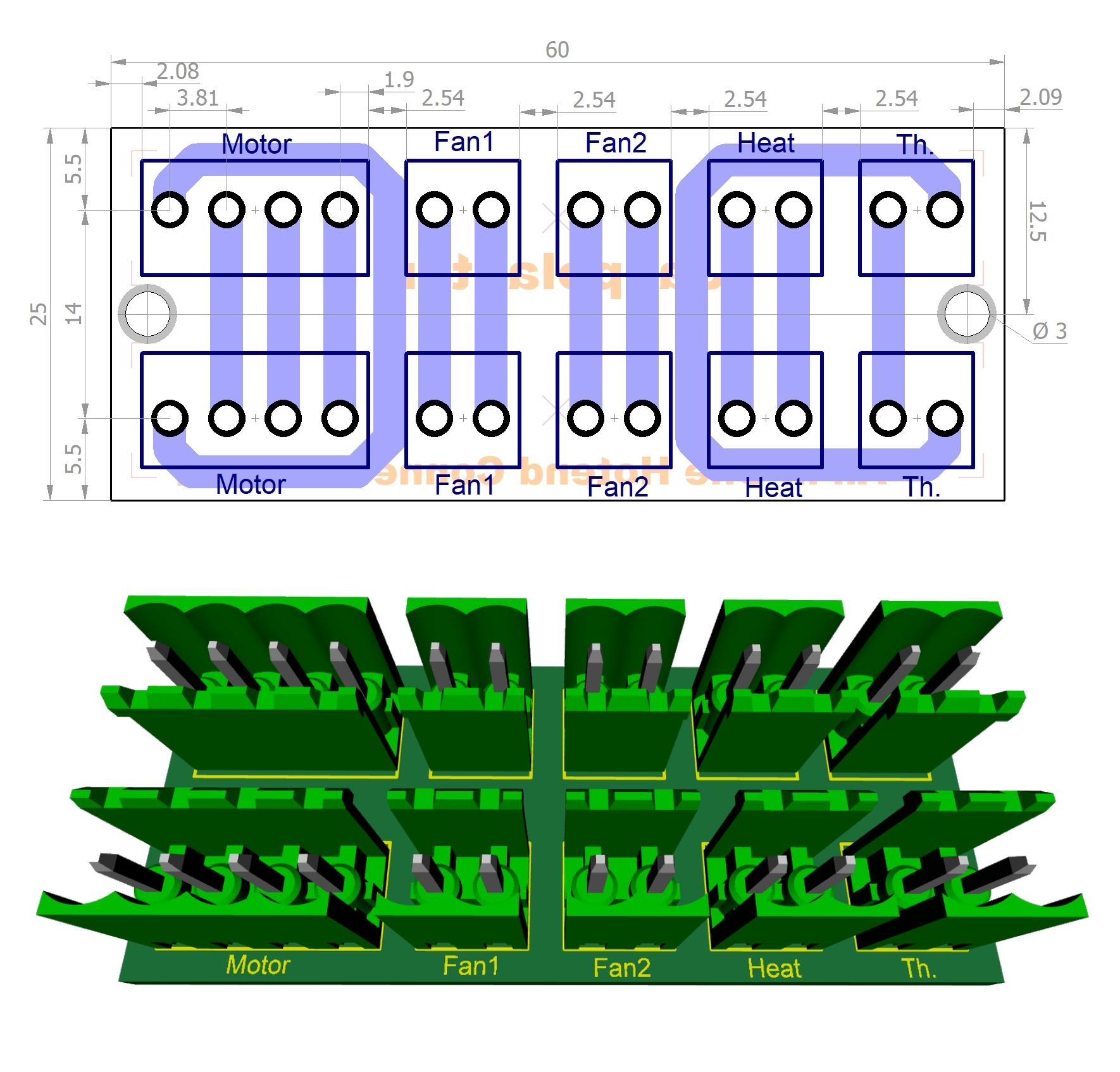

Janpolanton Posté(e) Mai 26, 2018 Posté(e) Mai 26, 2018 (modifié) Bonjour, Je vous présente mon nouveau module. Il permet de raccorder simplement et rapidement les organes de la hotend à la carte mère (ventilos, moteur PàP, cartouche chauffante et thermistance) Le kit complet avec port est proposé au prix de 6€ Le module câblé avec port est proposé au prix de 8€. Ci-dessous, le tableau des pré-réservations (à me faire par MP) Modifié (le) Janvier 15, 2019 par Janpolanton 1

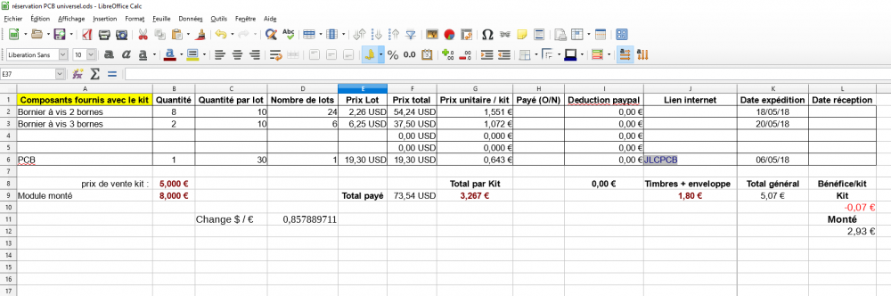

Janpolanton Posté(e) Mai 26, 2018 Auteur Posté(e) Mai 26, 2018 (modifié) J'ai été trop généreux, pire que chez Leclerc, à 5€ j'en suis de ma poche... Je suis obligé d'augmenter le prix du kit à 6€, et en plus je subis de plein fouet la remontée du $ face à l'euro... Mon tableau des prix ci-dessous Modifié (le) Mai 26, 2018 par Janpolanton 1

Steam Posté(e) Mai 27, 2018 Posté(e) Mai 27, 2018 Si je puis me permettre de me mêler de ce qui me regarde pas ... N'aurait-il pas été plus judicieux de mettre un seul connecteur 12 fils (côté toron de fils qui part de l'ensemble vers la carte) que tous ces connecteurs qui vont risquer des erreurs de branchements avec les 4 connecteurs 2 fils ? Autre avantage, lors du démontage de l'ensemble, vous enlevez un seul connecteur et vous avez le tout en main et aucun risque d'erreur de branchement lors de la remise en place. Steam
TheSchemer Posté(e) Mai 27, 2018 Posté(e) Mai 27, 2018 Le 27/05/2018 at 08:24, Steam a dit : Si je puis me permettre de me mêler de ce qui me regarde pas ... N'aurait-il pas été plus judicieux de mettre un seul connecteur 12 fils (côté toron de fils qui part de l'ensemble vers la carte) que tous ces connecteurs qui vont risquer des erreurs de branchements avec les 4 connecteurs 2 fils ? Autre avantage, lors du démontage de l'ensemble, vous enlevez un seul connecteur et vous avez le tout en main et aucun risque d'erreur de branchement lors de la remise en place. Steam Dérouler Pour une certaine modularité et plus de liberté, je pense que de dissocier les connecteurs est plus avantageux, surtout pour le changement des différents organes de la hotend qui s'en voit facilité !
Steam Posté(e) Mai 27, 2018 Posté(e) Mai 27, 2018 (modifié) Mais elle resteront dissocier, mais uniquement du côté Hotend. C'est justement cela l'avantage, tu débranches ton connecteur 12 fils, tu enlèves ton ensemble, tu fais ton intervention, tu remontes l'ensemble et tu rebranches ton connecteur 12 Fils. Je dois avouer que je ne sais pas si ce PCB est fixé sur l'ensemble Hotend ou non. @Janpolanton Tu devrais changer le prix du kit de 5 Euros dans le descriptif de ton premier message si cela t'est possible. Steam Modifié (le) Mai 27, 2018 par Steam

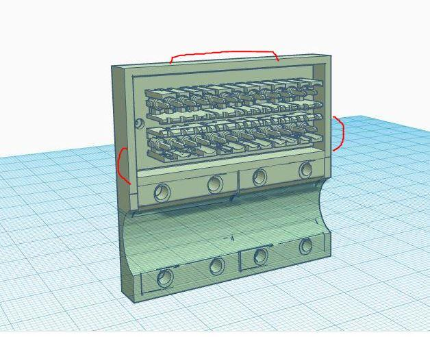

Janpolanton Posté(e) Mai 27, 2018 Auteur Posté(e) Mai 27, 2018 Le 27/05/2018 at 08:53, Steam a dit : Tu devrais changer le prix du kit de 5 Euros dans le descriptif de ton premier message si cela t'est possible. Dérouler Merci Patrice, c'est fait! Pour les connecteurs, j'étais parti sur l'idée d'un seul connecteur sauf que d'une part, en 12 broches ça ne court pas les rues (sur les boutiques chinoise) et d'autre part, j'avais une crainte de difficulté à le débrocher, suivant la place disponible et les gros doigts de l'imprimeur. Le 27/05/2018 at 08:53, Steam a dit : Je dois avouer que je ne sais pas si ce PCB est fixé sur l'ensemble Hotend ou non. Dérouler Si @papa50 a dessiné une plaque support

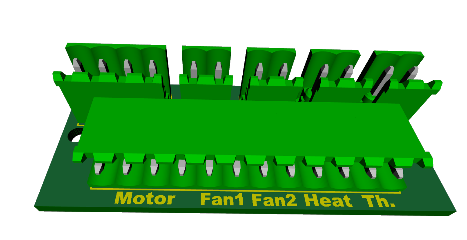

Janpolanton Posté(e) Mai 27, 2018 Auteur Posté(e) Mai 27, 2018 Le 27/05/2018 at 08:53, Steam a dit : Mais elle resteront dissocier, mais uniquement du côté Hotend. C'est justement cela l'avantage, tu débranches ton connecteur 12 fils, tu enlèves ton ensemble, tu fais ton intervention, tu remontes l'ensemble et tu rebranches ton connecteur 12 Fils. Dérouler @Steam Étude de PCB avec ton option
Janpolanton Posté(e) Mai 27, 2018 Auteur Posté(e) Mai 27, 2018 (modifié) Le 27/05/2018 at 13:36, mikebzh44 a dit : J'en prends 1 !! Dérouler @mikebzh44 Ok, c'est noté. Le tableau a été mis à jour. Modifié (le) Mai 27, 2018 par Janpolanton
papa50 Posté(e) Mai 27, 2018 Posté(e) Mai 27, 2018 Le 27/05/2018 at 13:42, Janpolanton a dit : @Steam Étude de PCB avec ton option Dérouler trop fort !!!!!!! envoi le stl que je modifie support !!!
Janpolanton Posté(e) Mai 27, 2018 Auteur Posté(e) Mai 27, 2018 @papa50 Pour le moment ça reste en tant que projet futur, il faut déjà que j'écoule la première fournée de 30 donc ton support actuel est toujours d'actualité. En plus j'ai gardé les mêmes dimensions de PCB soit 60 x 25. D'autre part, curieusement cette formule avec un connecteur 12 broches revient plus cher que celle en cours. Je te ferai quand même le STL demain, là il y a le Barbe Q à allumer...

Steam Posté(e) Mai 28, 2018 Posté(e) Mai 28, 2018 J'ai juste fait une suggestion, pas une demande de modification. Ayant travailler longtemps en sur le terrain puis en bureau d'études et finalement en maintenance, j'essaye toujours de faire au plus simple et surtout, je fais en sorte de minimiser les risques d'erreurs, de branchement entre autres. Comme je le disais sur le post de @papa50, je me mêle ce qui me regarde pas, puisque je n'ai pas d'Anet , mais une discoeasy Dagoma. Sur cette machine, j'ai installé un plateau chauffant, donc une nouvelle alimentation et j'avais fait un petit PCB à base d'une plaque de bandes cuivrées pour alimenter l'imprimante, le plateau chauffant et l'ensemble commande de la chauffe du plateau. Sur mon PCB, j'ai installé d'un côté des bornes à vis soudées et de l'autre j'ai soudé des bornes avec connecteur que j'avais sous la main. Bien sûr, doué comme je suis, j'ai mis le bornier avec connecteur côté alim. . Je compte totalement refaire mon "pcb" ( il y a des fusibles de protection dessus) pour mettre le connecteur de l'autre côté afin de simplement avoir à débrancher un connecteur, fusse-t-il de 10 fils, pour tout séparer de l'imprimante si je dois la déplacer et éviter toute réflexion lors de la reconnexion. Je remercie @Janpolanton d'avoir pris en considération ma réflexion, mais je ne voudrais pas qu'il nous fasse un burn-out à force de concevoir des pcb. Steam
Janpolanton Posté(e) Mai 28, 2018 Auteur Posté(e) Mai 28, 2018 Le 28/05/2018 at 14:23, Steam a dit : mais je ne voudrais pas qu'il nous fasse un burn-out à force de concevoir des pcb. Dérouler T'inquiète, la bête est solide... J'ai voulu tester ta suggestion, le PCB m'a pris 1/4 d'heure mais surtout, je voulais en connaître le coût de revient et ça s'avère être plus cher en composants. Sauf à avoir des demandes, je ne retiendrai pas cette solution. A + JP 1

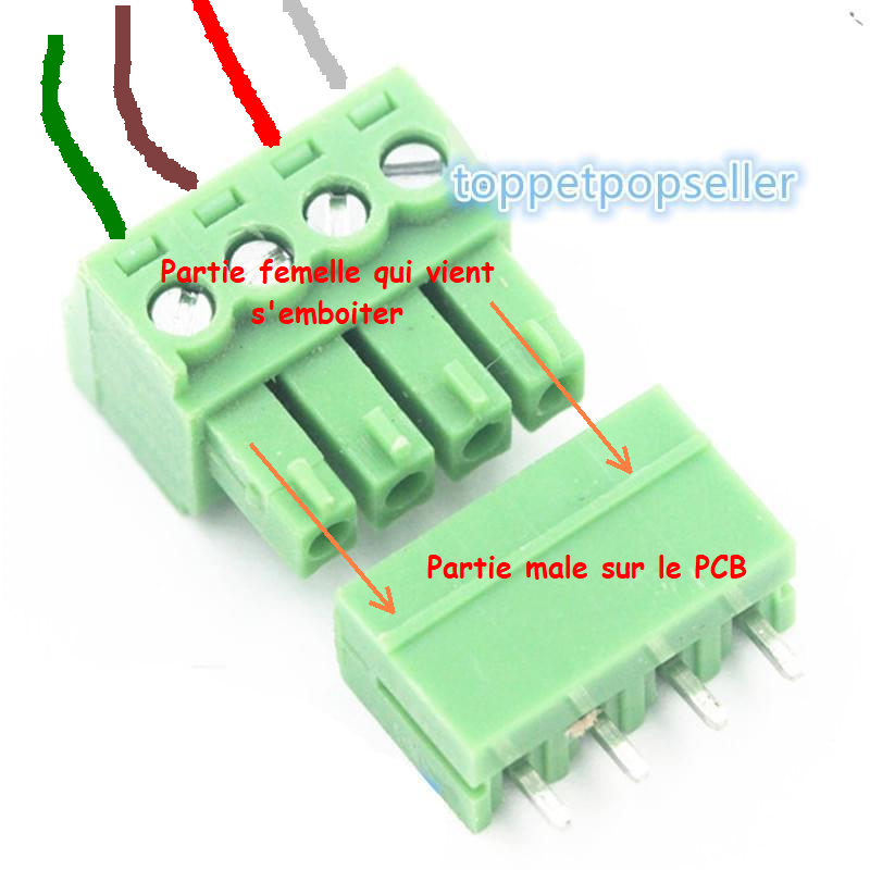

papa50 Posté(e) Mai 30, 2018 Posté(e) Mai 30, 2018 Le 28/05/2018 at 08:28, Janpolanton a dit : Bonjour à tous, Mise à jour du tableau Dérouler @Janpolantonil faut acheter quoi comme prises pour les connections ? merci
Janpolanton Posté(e) Mai 30, 2018 Auteur Posté(e) Mai 30, 2018 Il n'y a pas de prises, ce sont des borniers à vis.
papa50 Posté(e) Mai 30, 2018 Posté(e) Mai 30, 2018 Le 30/05/2018 at 09:40, Janpolanton a dit : Il n'y a pas de prises, ce sont des borniers à vis. Dérouler merci ! mais tu veux dire des dominos ?
Janpolanton Posté(e) Mai 30, 2018 Auteur Posté(e) Mai 30, 2018 Non @papa50 Ca fonctionne comme ça : 1
Janpolanton Posté(e) Mai 30, 2018 Auteur Posté(e) Mai 30, 2018 Ah! j'ai oublié un détail : Les parties femelle sont bien sûr livrées avec mon module. C'est clé en main!
papa50 Posté(e) Mai 30, 2018 Posté(e) Mai 30, 2018 Le 30/05/2018 at 14:59, Janpolanton a dit : Ah! j'ai oublié un détail : Les parties femelle sont bien sûr livrées avec mon module. C'est clé en main! Dérouler t'es un chef ... trop bien !!!!!
