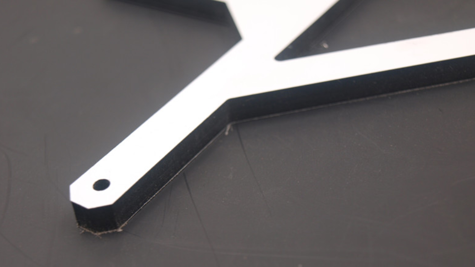

Merci ^^ Mais les pièces pour le haut de l'axe Z et les support moteur ne sont pas fournies ?

En plus chépa si t'as vu, mais c'est pas VRAIMENT de l'alu :
Citation
materiale : alluminio composit (Melamina)
On dirait une âme en acrylique avec une fine couche d'alu de chaque côté (fine-fine, hein....)
Pas de quoi se taper le cul par terre, donc !
De toute façon, il est pas entier et ça, je n'aime pas trop ...

Il y a 3 heures, Guillaume3D a dit :
J'ai vus le P3 steel mais ça à l'air galère à monté en plus que ça vaut dans les 100€.
tu as le P3STEEL de chez orballo https://orballoprinting.com/en/frame/8-prusa-i3-steel-frame-p3steel.html
faut prendre en plus les kits de visserie
https://orballoprinting.com/en/frame/29-tornilleria-completa-prusai3steel.html
https://orballoprinting.com/en/frame/28-tornilleria-estructura-prusai3steel.html
pour le montage c'est très simple même sans doc et ce chassis (8 kg) est très stable et rigide
après c'est vrai que c'est un budget pas négligeable si en + tu prends les barres lisses (conseillé)

Sinon il y a des equivalent au P3 steel pour un peu moins cher ? Et le P3 steel de chez orballo printing, il est bien entier ? Pad besoin de rajouter des pièces ppur tenir les moteur etc. ?

Il y a 2 heures, Guillaume3D a dit :
pour les moteurs du Z et du Y non, par contre pour le X il faut que tu imprimes le chariot le support tête d'impression et les 2 blocs qui te tiennent les tiges du X ainsi que quelques bricoles
et en plus pense à prendre des bagues Igus pour tous les axes
