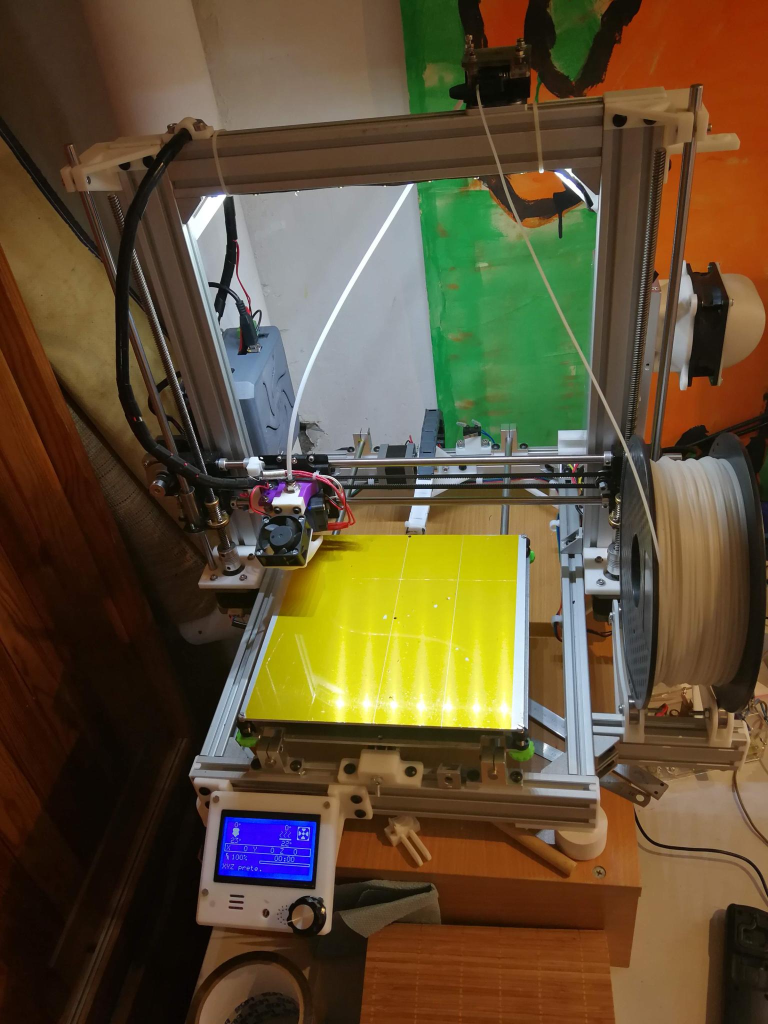

Je suis parti d'un châssis AM8 afin de monter une imprimante.
J'arrive à l'étape du câblage et je me pose une question:
Puis-je partir d'un marlin pour anet a8 afin de ne pas configurer l'intégralité des paramètres sachant que j'utilise une carte méga r3+ ramps chinois?
Merci d'avance
oui , c'est ni plus ni moins qu'une a8 , que la chassis soit en mousse ou en alu ne change rien .
Salut!
les seules modifs niveau marlin a realiser seront niveau caracteritiques mecanique de ta nouvelle machine si e=celle ci est differente de la derniere (volume d'impression, position end-stop, sens rotation des moteurs etc etc)
bon montage ;)

Et donc a quel moment une imprimante sur base i3 n'est plus considéré comme une A8? ici c'est à cause du chassis?
Je n'ai pris aucune pièce de a8, l'extrudeur n'est pas en direct drive, le plateau chauffant viens d'une Anycubic, la carte est une Mega+ ramps, j'y ai mis un clone d'E3dv6 et même l'écran ne correspond pas 😄
De plus, j'ai quasiment changé tous les paramètres par rapport au Marlin de l'a8 (thermistor, PID, offsets steps/mm...)
Pour donner un retour, c'est rigide, l'impression est de super bonne qualité, mais je dois changer l'alim, ma vieille alim de pc n'a pas tenu 😞

J'ai fait un peut la même chose , aucune pièce d'Anet...
Résultat super ,mais c'est quoi cette machine 😁? Pas une AM8 c'est sûr !
