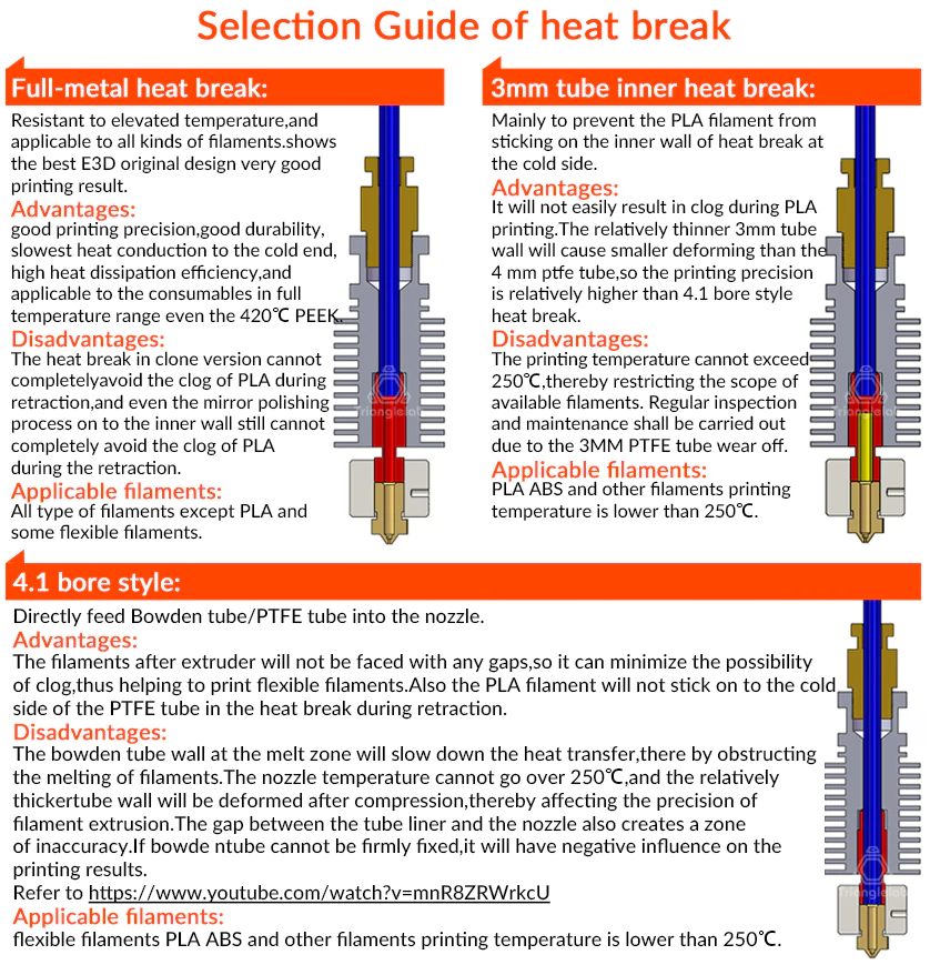

fran6p Posté(e) Novembre 8, 2019 Partager Posté(e) Novembre 8, 2019 Le 08/10/2018 at 18:23, Guillaume3D a dit : Je relance le sujet, car j'ai essayé une gorge de buse "all metal" et ça n'arrète pas de boucher. Salut @Guillaume3D Un peu de retard pour la réponse. Les têtes "full metal" sont rarement adaptées à l'extrusion de PLA (pour les autres types de filaments c'est bon ). Trianglelabs qui fait des matériels de qualité le précise pour ses têtes E3D? ils proposent trois types de "heatbreak" en fonction du filament qu'on souhaite extruder: Lien vers le commentaire Partager sur d’autres sites More sharing options...
