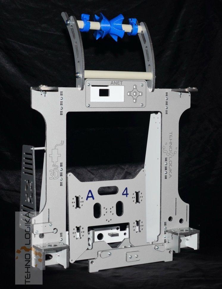

Après plusieurs mois d'utilisation sur mon anet a8, je me rends compte que la structure d'origine en acrylique possède ses points faibles, qui ne sont pas négligeables...
En effet les vibrations engendrées et le jeu qui se fait sentir dans cette dernière s'accentue au fil du temps !
C'est pour cela que j'ai comme projet de remplacer ce montage en acrylique par une vraie metal frame 😉

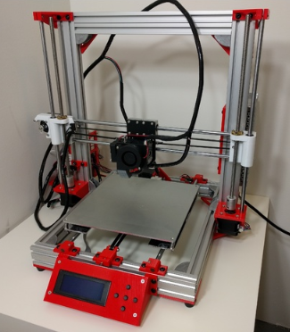

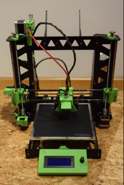

D'après ce que j'ai pu voir, il existe trois types de châssis pouvant s'adapter à notre imprimante :
- Le Tatara Frame                                                                           - Le P3 Steel Frame                                             - et enfin la bien connue AM8
image.png.71c7cf7b861c4815c666d1504d34ae3a.png    image.png.d1148624d4ad84eed3ca8c9ba19c85bc.png     image.png.5a0157f5f41b1f4ff72283de43ccb698.png
Ma décision concernant le type de châssis que je vais utiliser n'étant pas arrêter, je vais appel à vos conseils/avis/remarques pour effectuer le choix le plus cohérent !
En effet, il serait intéressant de mener une sorte de petit comparatif avec différents caractères propres à chaque structures.
Bonnes soirée,
A+
Des trois, le p3 steel est celui que je conseille le moins, parce qu'il n'a pas été conçu pour l'anet A8 mais pour la prusa i3, qui n'a pas exactement la même taille.
Tu serais amené à remplacer beaucoup plus que tu ne le penses.
Sinon, AM8 est plus ancien que Tatara, mais Tatara est très bien conçu et probablement plus facile à assembler, Par contre il faut fabriquer la structure, et je ne te conseille pas de l'acheter sur ebay, les kits qui s'y trouvent ne sont pas de la main des créateurs du Tatara et sont parfois soit mal coupés, soit mal emballés et subissent des dommages pendant le transport.

Pour la tatara, non, moi j'ai une AM8, quand à l'autre tu n'as aucune chance de la fabriquer toi même, et au passage c'est un matériau composite, sa solidité et sa rigidité valent la Tatara.

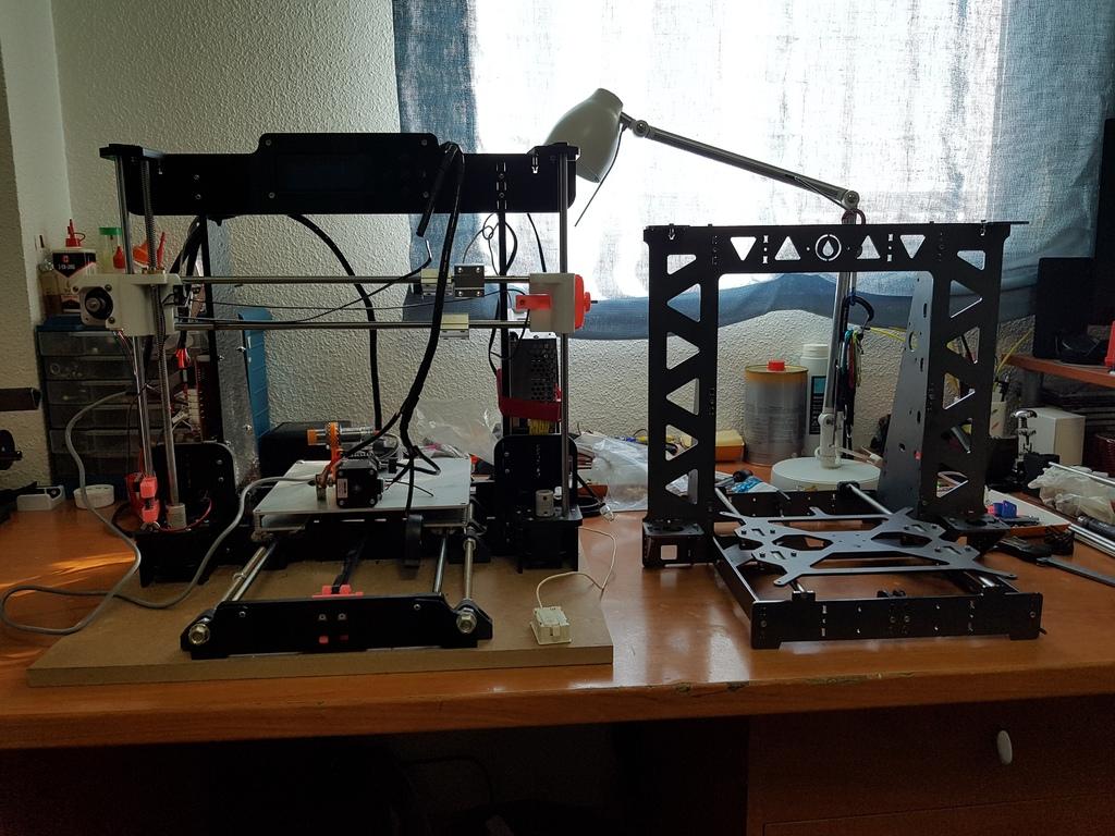

@TheSchemer à gauche Anet A8, à droite P3Steel, tu vois ce que je voulais dire?
en plus les distance entre les Axes parallèles Z et X ne sont pas les mêmes.
Modifié (le) par Maeke

Bon l'A8 est sur une plaque de bois, mais quand même, à elle seule elle n'explique pas la différence de hauteur.
