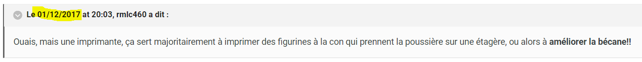

Je me permet de citer et re-citer sans fin ce que m'avait dit mon "tuteur" dans ce domaine, au tout début ou ça me démangeait :
.... Il ne croyait pas si bien dire : pour moi "améliorer la bécane" a été une source inépuisable d'expériences, de recherche et de satisfactions
Voir ici >>>>
