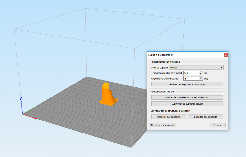

Oui tu peux en faisant un "cross section"
là :

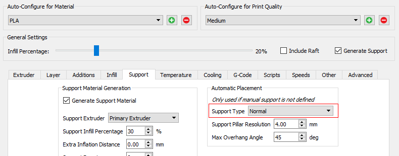

Sinon, tu actives les supports uniquement à partir du bed, je te retrouve l'option précise ce soir en rentrant du taf mais je crois que c'est l'option qui est à la place de Normal :

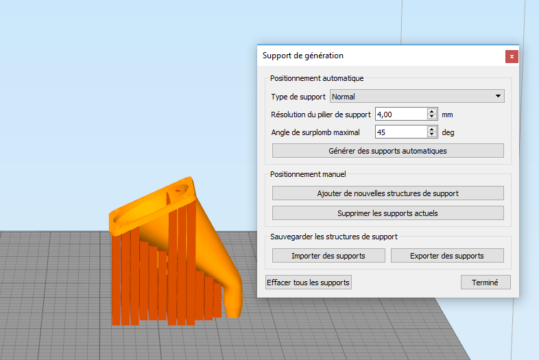

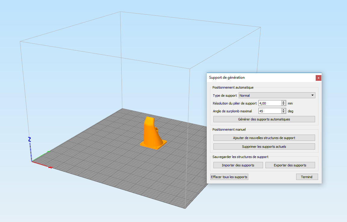

Pour la gestion des supports tu clic sur l’icône a droite en bas image.png.b9a0481346b30c32c6d3e2492e7a18bf.png
générer des supports automatiques, j'ai inversé la pièce pour avoir des supports
Ensuite ajouter ou supprimer des supports à volonté
lion02
Et deux icônes en dessus  58eff29420.pngtu peut "couper" visuellement en même temps que tu place/enlève tes support, ce qui peut être assez utile sur des pièces complexe 😁
