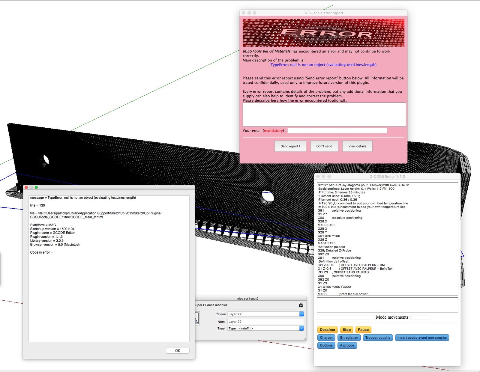

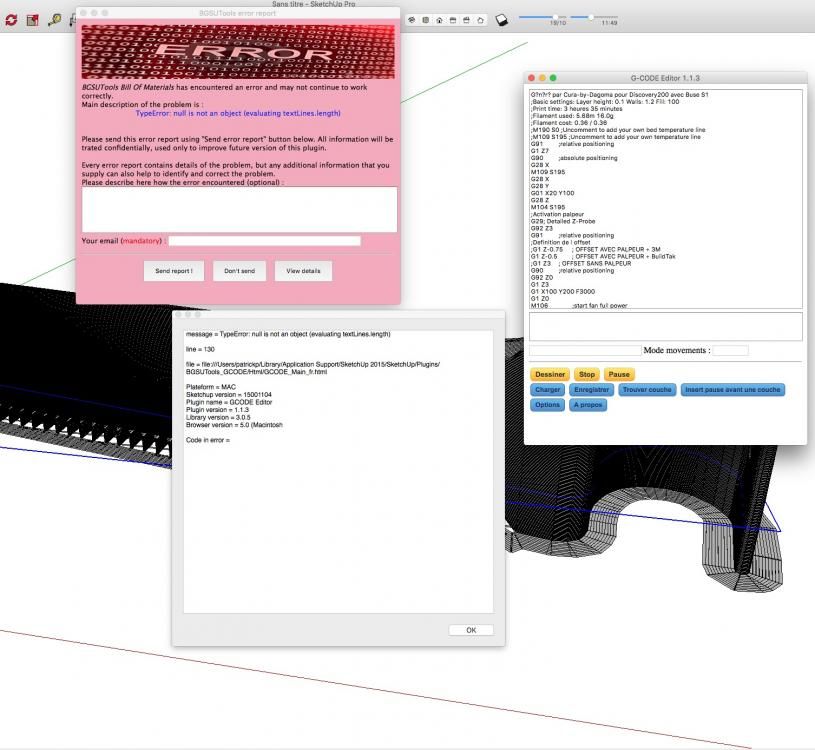

Picaboubx Posté(e) Janvier 30, 2016 Posté(e) Janvier 30, 2016 Voici le retour de mon essai de ce soir avec la nouvelle version : Dans les 2 cas : soit trouver une ligne, soit insérer un stop cela génère une erreur. Pour l'achat d'un mac, c'est trouvable mais si c'est juste pour faire du débugage ça risque d'être un peu cher. Au pire cela sera plus simple de te donner l'accès a un mac via un truc comme TeamViewer par exemple.

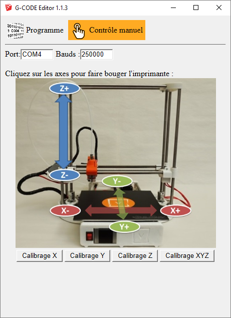

inteloide Posté(e) Mai 10, 2016 Auteur Posté(e) Mai 10, 2016 (modifié) Salut à tous ! Voici la nouvelle version qui permet de piloter l'imprimante depuis SketchUp. Dans l'onglet "Contrôle manuel", il faut reprendre dans le champ "port", le nom du port usb de l'imprimante (regarder dans Cura ou dans le gestionnaire de périphérique de windows). La vitesse est de 250000 bauds pour la discovery. L'ajout de la pause se fait via les boutons dans l'onglet "programme" et via l'instruction M601 (voir un de mes autres posts) si l'option "Marlin modifié par Inteloide" est choisie. La prochaine étape consistera à pourvoir imprimer à blanc (sans filament) tout ou partie des couches, pour vérifier par exemple l'encombrement de la pièce par exemple. J'ai fait des essais d'impression via SketchUp, mais je suis confronté à un problème de buffer avec l'imprimante :ça saccade à l'impression...affaire à suivre. Pour l'installer, si vous aviez déjà installé la version précédente, vous devez effacer les anciens fichiers (dans le répertoire des plugins). Je remet la "Library" car elle aussi a évoluée. Bon amusement et merci de votre retour. ##Edit: le lien reviens très vite ## Modifié (le) Mai 22, 2016 par Weiling
