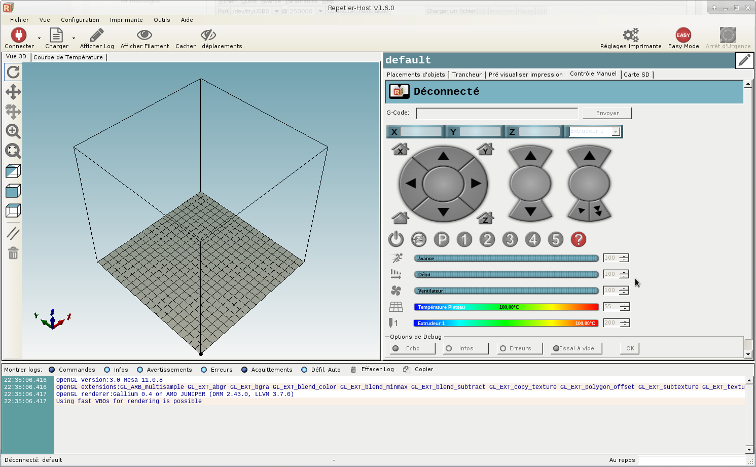

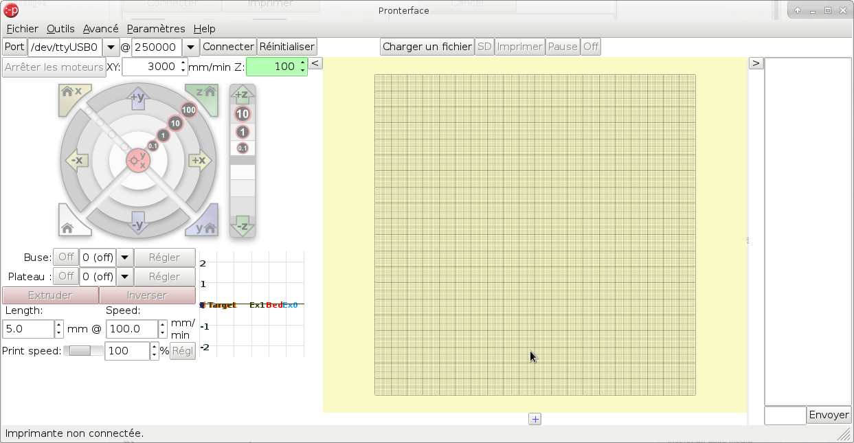

r2d2 Posté(e) Janvier 5, 2016 Posté(e) Janvier 5, 2016 Il y a 7 heures, maxga a dit : Avec quel soft obtiens tu ces résultats ? CURA 15.04.2 sous linux (ce n'est pas Cura par Dagoma), package cura-old sur AUR pour archlinux et distributions dérivées Cet écran est accessible lorsque l'imprimante est connectée via usb. Bizarrement tous le monde ne semble pas avoir cet écran dans CURA... une petite auto citation, une ! j'ai ça comme écran dans CURA, derrière l'icone avec Pronterface (Printrun 20150310-1) j'ai : il y a comme une ressemblance, et avec Repetier 1.6.0 j'ai : Je me suis trompé c'est avec Pronterface qu'il y a ressemblance. J'ai utiliser Repetier pour sa console, afin de tuner mon lit chauffant MK3. En fait tu peux utiliser tous les softs qui te propose une console ou tu peux entrer du G-Code interactivement. Dans REPETIER (la dernière copie d'écran ci-dessus) entre "G29" dans le champ G-Code, clique "Envoyer" et tu devrais voire les retours s'afficher tout au long de la séquence d'auto bedleveling. Dans Pronterface et Cura sur les copies d'écran ci-dessus les champs de saisie et de retour n'ont pas de nom, c'est pas très ergonomique. Il y a 7 heures, maxga a dit : Modifies-tu le Marlin ? Il n'y a rien à modifier sur le firmware qui vient préinstallé sur une discovery pour lancer des commandes interactives sur une console, c'est une fonctionnalité de base de marlin. J'ai modifié il y a quelque temps la version standard (pas celle amincie par Dagoma, mais une version plus récente) pour utiliser et tuner mon lit chauffant MK3, avant que finalement Dagoma ne fasse fuiter un version officieuse adapter pour les Discovery avec lit chauffant. J'ai récupéré cette version officieuse et je me contente maintenant d'en modifier le fichier de configuration. J'y ai en particulier reporté le paramétrage pour le palpeur "bout blanc" que j'ai installé sur mon imprimante. Dans le sujet "Première impression avec un lit chauffant MK3" j'ai mis un lien sur ma version (au risque et périls de qui l'installe !) Tous ceci est passablement hors sujet içi
