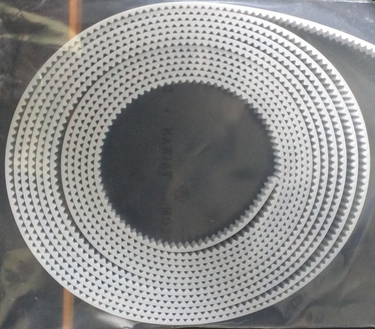

Toujours en quête d'amélioration pour la CR-10S je me suis procuré 3m de courroie armée de fil d'acier pour palier au poids élevé du plateau de l'imprimante.
J'espère ainsi pouvoir garder la précision actuelle de mes impressions tout en augmentant la vitesse et réduisant au maximum les marbrures en surface.
Comme on peut le voir ci dessus, la courroie est renforcée par 5 brins d'acier.
Le rouleau de 3m m'a couté 12.75€ hors FDP.

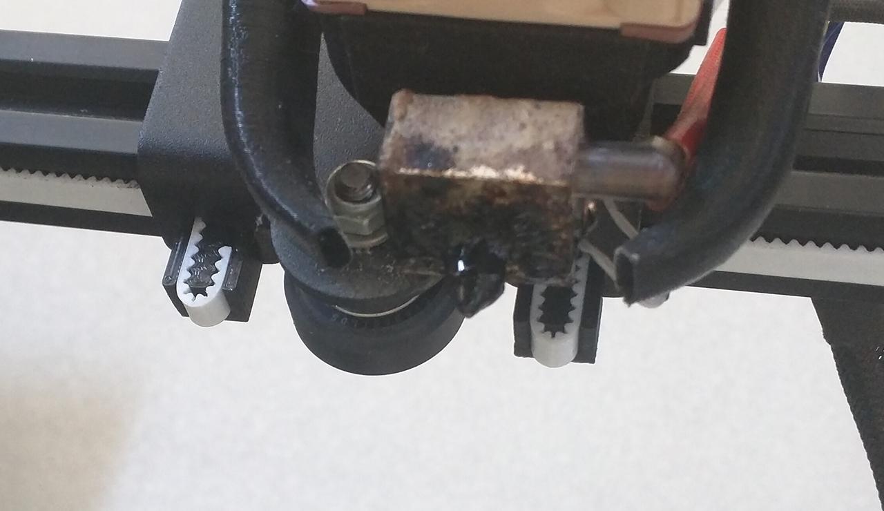

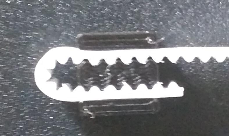

Ci dessus, la pince que j'ai dessiné pour remplacer les plots sertis d'origine dans le cas ou je ne pourrais pas les réutiliser..
Dommage, la photo est floue...
Je mettrais des photos au fur et à mesure de mes essais.

@Guizboy au moins un participant du  forum (je crois que c'était @Jean-Claude Garnier  ) a rencontré des difficultés avec ce type de courroie (elle ne s'enroulait pas bien sur la roue dentée si je me souviens correctement). Si c'est lui et qu'il passe par là, peut-être pourra t'il nous en dire plus.
En tout cas, teste et tiens nous au courant car je l'envisage pour l'axe Y avec son plateau lourd comme un âne mort parce que j'aime la vitesse (plus pour longtemps en moto 😞 ni pour les voitures d'ailleurs).
Ouais bin moi j'en ai acheté pour équiper mon mulet, elle est tellement raide qu'elle s'enroule pas autour des poulies et qu'elle veut toujours escalader la jante !
D'accord, c'est ptêt pas la même, mais c'est sûrement sa soeur
La voilà >>>>>>
Je ne l'ai pas encore montée, au toucher ça ne me parait pas super rigide.
J'èspère que ça ira sinon... ben... j'aurais encore balancé mon pognon par la fenêtre 🙂

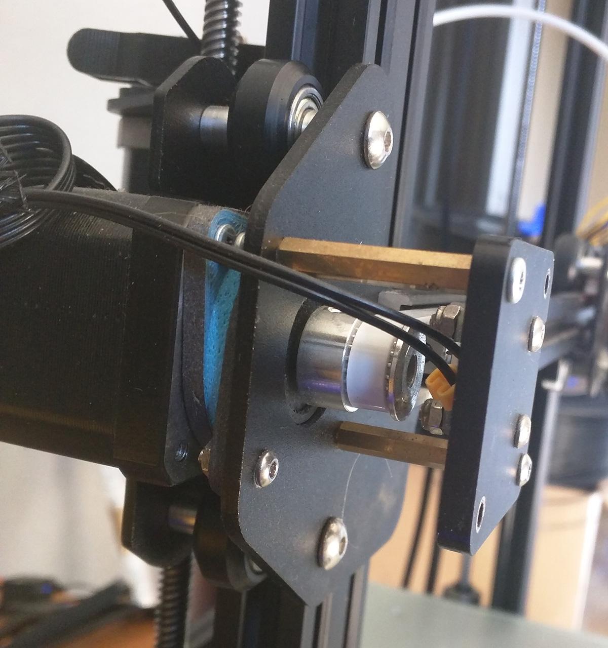

Bon, c'est OK pour l'axe X.
@Jean-Claude Garnier Le montage me paraît OK et ce modèle de courroie n'a pas l'air trop rigide. Je confirmerais à l'usage.

En attendant qu'elle arrive,  @Guizboy  accepterais-tu de fournir un STL de ta "pince" terminale remplaçant la ferraille tenant la courroie GT2 ?
STP continue de nous fournir ton avis / impression quant à l'usage de cette courroie renforcée (améliorations ou pas, qualité des impressions, vitesse accrue ...).
Modifié (le) par fran6p
Il y a 2 heures, fran6p a dit :
Oui, no problemo, le voici : Pince courroie.stl
Cool, merci.
