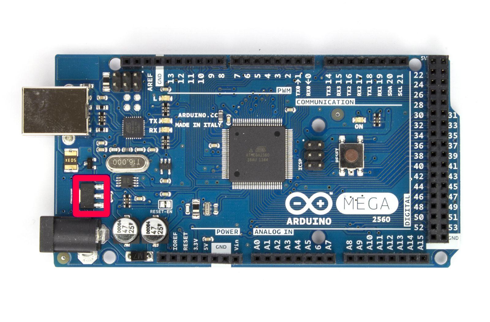

tibo1503 Posté(e) Juin 8, 2018 Partager Posté(e) Juin 8, 2018 Bonjour, j'ai un probleme avec mon Anet a8 qui est le suivant: -La première carte que j'avais sur mon Anet ne marche et n'a pas eu de problème de fonte, mais rien ne s'affiche sur l'écran -La seconde était une Ramps 1.4 qui a eu sur son arduino sont régulateur de tension qui chauffait énormément, puis qui a fondus provocant la mort de celui-ci, je l'ai renvoyer pour un autre -La troisième est aussi un Ramps 1.4 et chauffe comme le précédant, celui-ci est encore en vis. De plus je rajoute que quand un auto home est fait, un sifflement sort de je ne sait quoi, et quand rien est lancer, le régulateur de tension chauffe toujour Merci de votre aide Lien vers le commentaire Partager sur d’autres sites More sharing options...

Janpolanton Posté(e) Juin 9, 2018 Partager Posté(e) Juin 9, 2018 Bonjour, Et bien, en voilà des explications qui ne sont pas claires... Déjà, qu'est-ce que tu appelles le régulateur? (une petit photo serait la bienvenue) Ensuite, quasiment 2 cartes grillées à la suite et la 3ème en train de mourir, t'es champion du monde! Plus sérieusement, tu as un organe en court-circuit ou mal raccordé. Il faudrait que tu débranches tout ce qui arrive à la CM et regarder si le problème persiste. Si le problème a disparu, tu rebranches les organes un par un et à chaque fois hors-tension et tu regardes si tu as toujours le problème. Et ainsi de suite jusqu'à trouver le fautif. Lien vers le commentaire Partager sur d’autres sites More sharing options...
tibo1503 Posté(e) Juin 9, 2018 Auteur Partager Posté(e) Juin 9, 2018 (modifié) Janpolanton Merci pour ta réponse, je viens de tout débrancher, même les cerveaux moteurs et le problème persiste, la carte chauffe encore au même endroit, mon père et moi avons fait un teste avec une batterie et là la batterie fait moin chauffer, je t'envoie en plus une image le la pièce du Arduino qui chauffe. Merci pascal_lb pour l'avoir déplacer, pour le bruit, j'ai réglé les moteurs dans marlin pour éviter la surchauffe des cerveaux moteurs. Modifié (le) Juin 9, 2018 par tibo1503 Oublie d'un detail Lien vers le commentaire Partager sur d’autres sites More sharing options...

Janpolanton Posté(e) Juin 9, 2018 Partager Posté(e) Juin 9, 2018 C'est bien le régulateur de tension 5V qui chauffe. Une question : Quelle est la tension de sortie de ton alimentation (mesurée au voltmètre...)? Lien vers le commentaire Partager sur d’autres sites More sharing options...
tibo1503 Posté(e) Juin 9, 2018 Auteur Partager Posté(e) Juin 9, 2018 Ma tension est de 5v mais j'ai régler le problème, c'était un mauvais branchement, mais par compte l'axe X fait un bruit important en sifflement constant, j'ai inversé l'axe X et Y pour tester et le Y fait pareil, j'ai changer aussi deux cerveaux, celui de l'extrudeur 2 qui sert a rien et celui de l'axe X et cela fait d'autres problèmes. Lien vers le commentaire Partager sur d’autres sites More sharing options...

tibo1503 Posté(e) Juin 10, 2018 Auteur Partager Posté(e) Juin 10, 2018 La surchauffe se faisait car la tension envoyer a l’Arduino n'était pas bonne, j'ai donc vérifier les branchement et un des deux câbles était mal mis sur la carte, j'ai resserré un peu et au cas ou j'ai mis un ventilateur et cela marche parfaitement, ensuite pour le problème de bruit, pas de chance, deux drivers de morts (peut être un cour circuit avec le radiateur au dessus) voila, désoler pour le dérangement et le retard de réponse, je commande les drivers et je verifirais si il n'y a plus de problème. Autre chose, si quelqu'un passe et a aussi un probleme de bruit et surchauffe, sa peut etre aussi le firmware qui est mal régler, voir ici Lien vers le commentaire Partager sur d’autres sites More sharing options...
