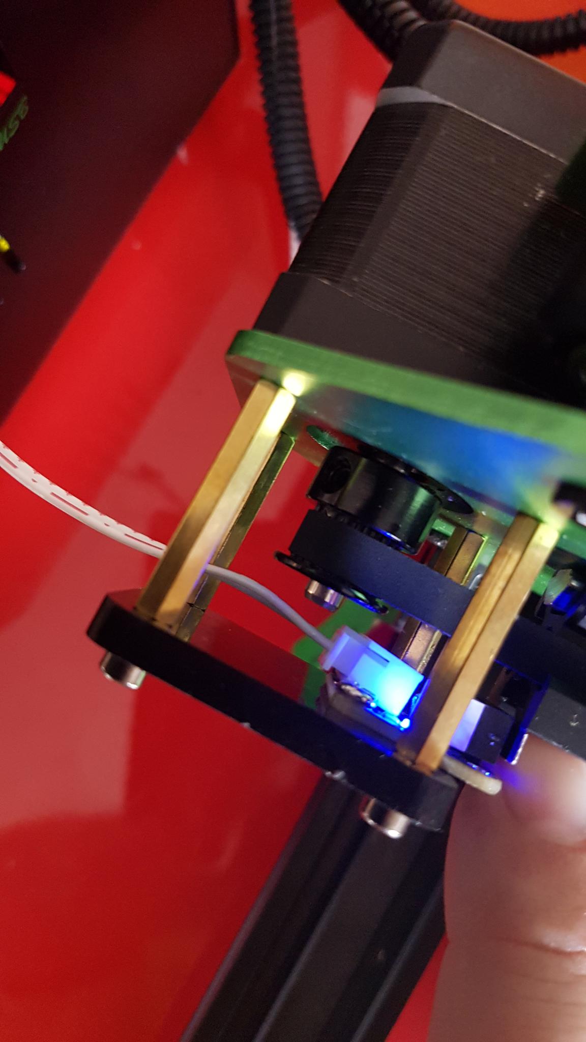

xxx Posté(e) Juin 9, 2018 Partager Posté(e) Juin 9, 2018 Bonjour, Après avoir cherché tout l'AM sur différents forums, je me suis résigné à ouvrir un post. Je viens de recevoir ma tornado. Je l'ai monté et au monment de régler mon panneau, j'ai positionné la buse via l'option "Home" et là probleme!!! mon endstop de l'axe X ne fonctionne pas. du coup la buse veut continuer sa course... Le home des 2 autres axes fonctionnent Si j'actionne le mécanisme du endstop, j'ai une lumière bleu, alors que sur ceux qui fonctionnent nada Bref est-ce que ça dit qque chose n'à quelqu'un? Lien vers le commentaire Partager sur d’autres sites More sharing options...
Denis56 Posté(e) Juin 9, 2018 Partager Posté(e) Juin 9, 2018 Bonjour, vérifie bien que les soudures au niveau du contacteur de fin de course sont bonnes. C'est une maladie de TEVO, des contacteurs de fin de course faiblards et surtout des fils trop fins et des soudures mal faites. Moi, j'ai tout changé. Attention à fixer les fils de connexion avec un collier afin qu'ils ne bougent pas et ne fatiguent pas les soudures lors des mouvements en X de la tête pendant une impression. Lien vers le commentaire Partager sur d’autres sites More sharing options...
xxx Posté(e) Juin 9, 2018 Auteur Partager Posté(e) Juin 9, 2018 Bonjour, merci pour ton retour Le contacteur de fin de course "devrait" être bon, car cela m'allume une led bleu lorsque je l'actionne En effectuant un test M119 avec simplify, le switch X reste toujours "OPEN" alors que les 2 autres changent de valeur. où as-tu trouvé tes pièces de remplacement? Lien vers le commentaire Partager sur d’autres sites More sharing options...
Desmojack Posté(e) Juin 9, 2018 Partager Posté(e) Juin 9, 2018 @xxxTiens c'est nouveau ces leds sur les enstops. Je ne comprenais pas cette histoire de lumière bleue dans ton premier post , vu que je n'ai pas ça sur ma "vieille" Tornado de 3 mois. Est ce que tu as essayé de le connecter par exemple à la place du endstop Z d'envoyer un move axis Z avec la box et d'actionner ton endstop manuellement, histoire de voir?? Lien vers le commentaire Partager sur d’autres sites More sharing options...
xxx Posté(e) Juin 9, 2018 Auteur Partager Posté(e) Juin 9, 2018 J'ai branché le cable du X sur le endstop Z -> l'information est bien transmise l'arrêt se fait sur X J'ai essayé le cable Z sur le endstop X -> lumière bleue - pas d'arrêt Pour la led bleu, sur ce site : https://medium.com/arunoda-talks/adding-a-filament-sensor-to-my-3d-printer-f4d1c6e58637 un post de février montre le modèle de endstop qui est le même que le mien (limit switch Z - D1). Je suppose qu'il doit s'allumer que dans un cas précis (le mien par ex.) et c'est pourquoi tu ne l'avais pas vu Lien vers le commentaire Partager sur d’autres sites More sharing options...

Lavazza Posté(e) Juin 12, 2018 Partager Posté(e) Juin 12, 2018 Bonjour, Le 10/06/2018 at 00:21, xxx a dit : J'ai branché le cable du X sur le endstop Z -> l'information est bien transmise l'arrêt se fait sur X J'ai essayé le cable Z sur le endstop X -> lumière bleue - pas d'arrêt Apparemment, le soucis viendrait en amont, tu devrais peut-être vérifier sur la carte MKS au niveau du câblage des endstops, qu'il n'y ait pas d'inversion en usine ou autre. Lien vers le commentaire Partager sur d’autres sites More sharing options...
