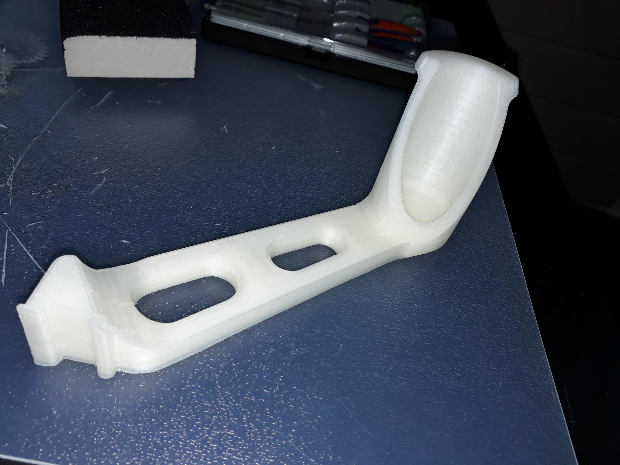

Le spool holder fourni sur la carte a été imprimé en 5h.
J'ai eu quelques "cheveux d'anges" durant l'impression, peut être à cause d'une température de buse trop haute dans le gcode.
Voici le résultat (PLA naturel G3D) :
Les molettes pour le réglage du plateau sont presque finies.
Bref, aucun soucis pour l'instant (à part un cube XYZ qui était trop fragile à cause d'une tentative de création par moi-même d'un profile CURA au lieu de prendre celui de la CR-10).
J'ai hâte de partager les expériences d'impressions avec vous, en attendant c'est ponçage et peinture 🙂

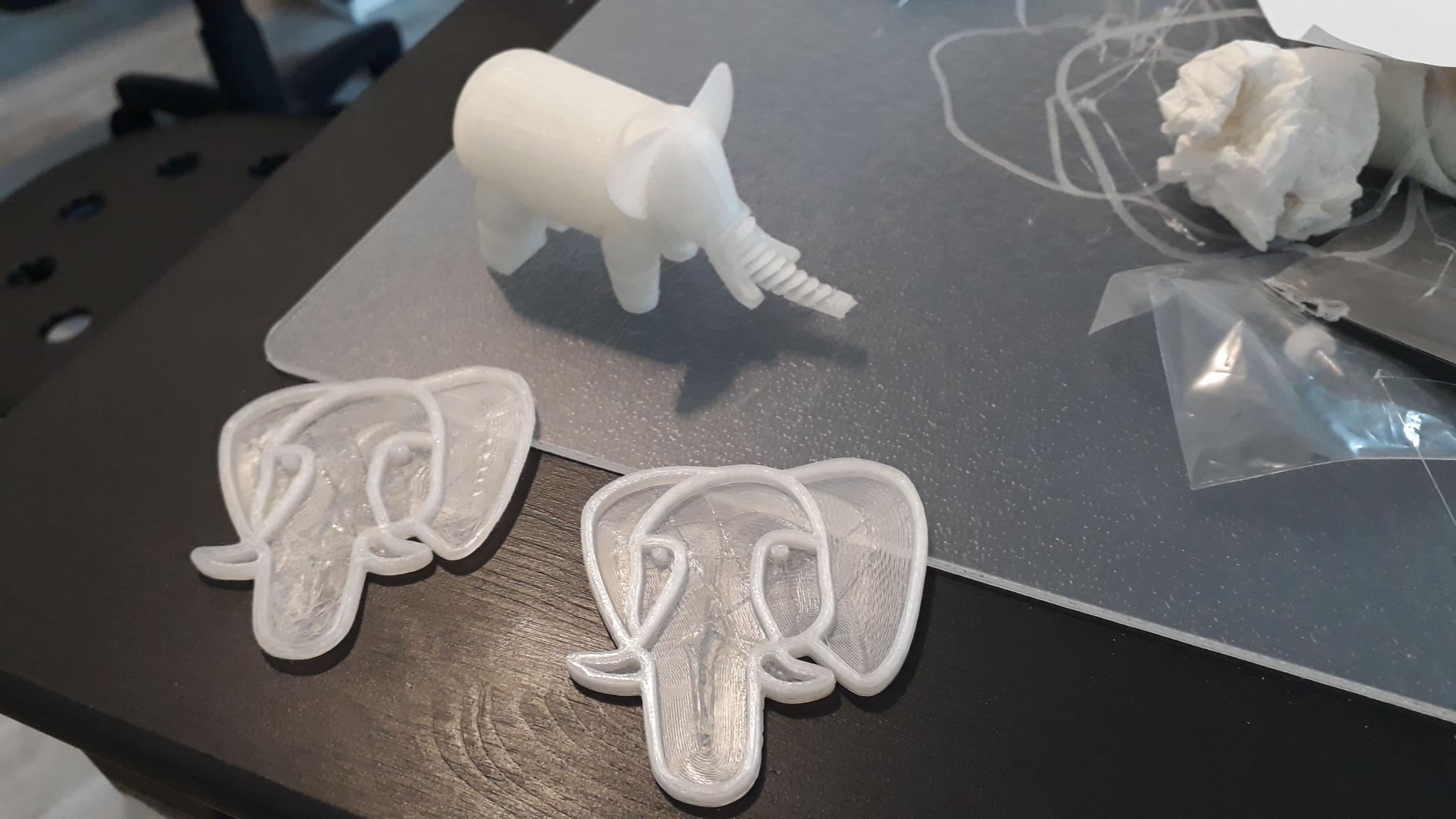

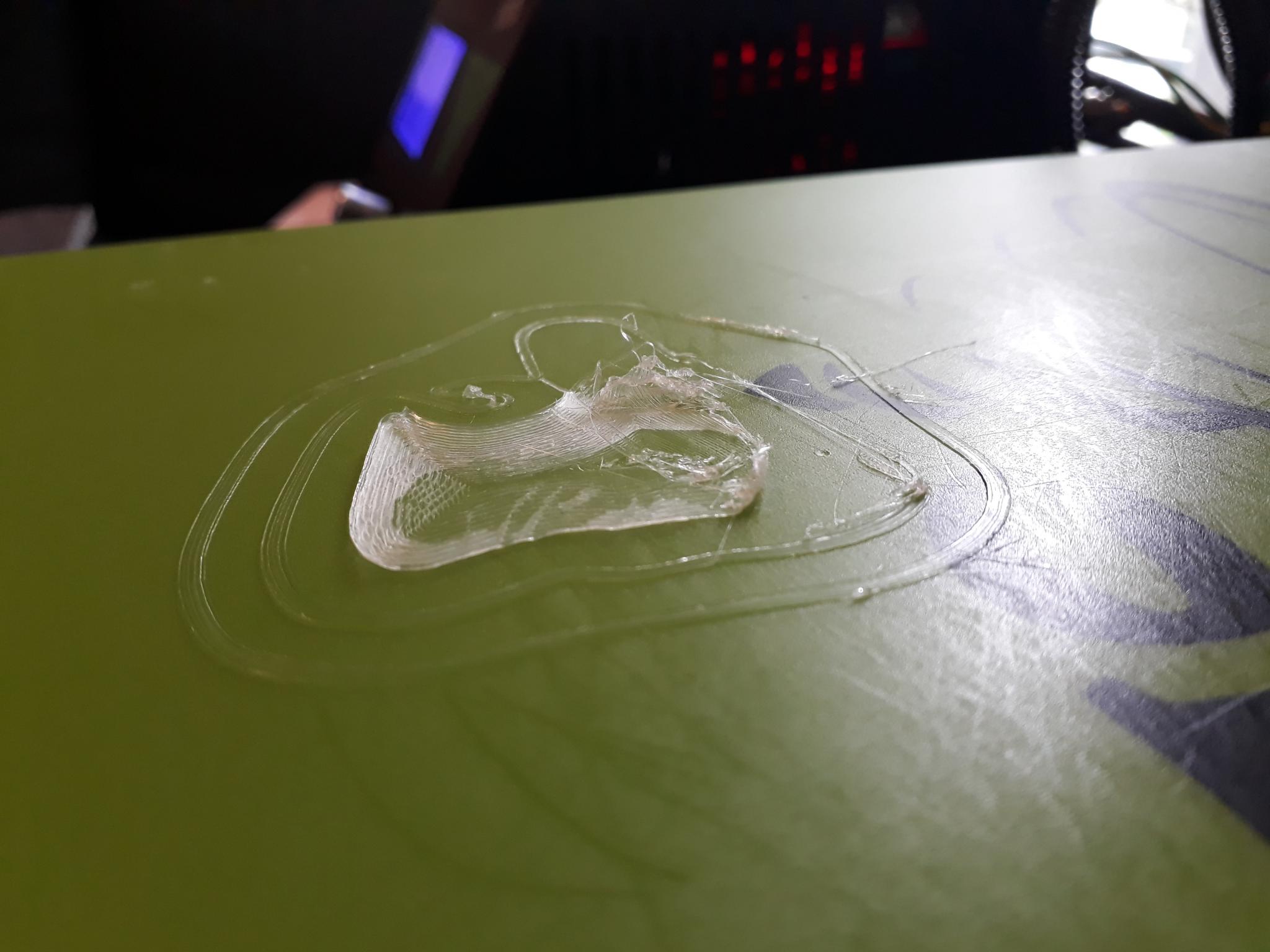

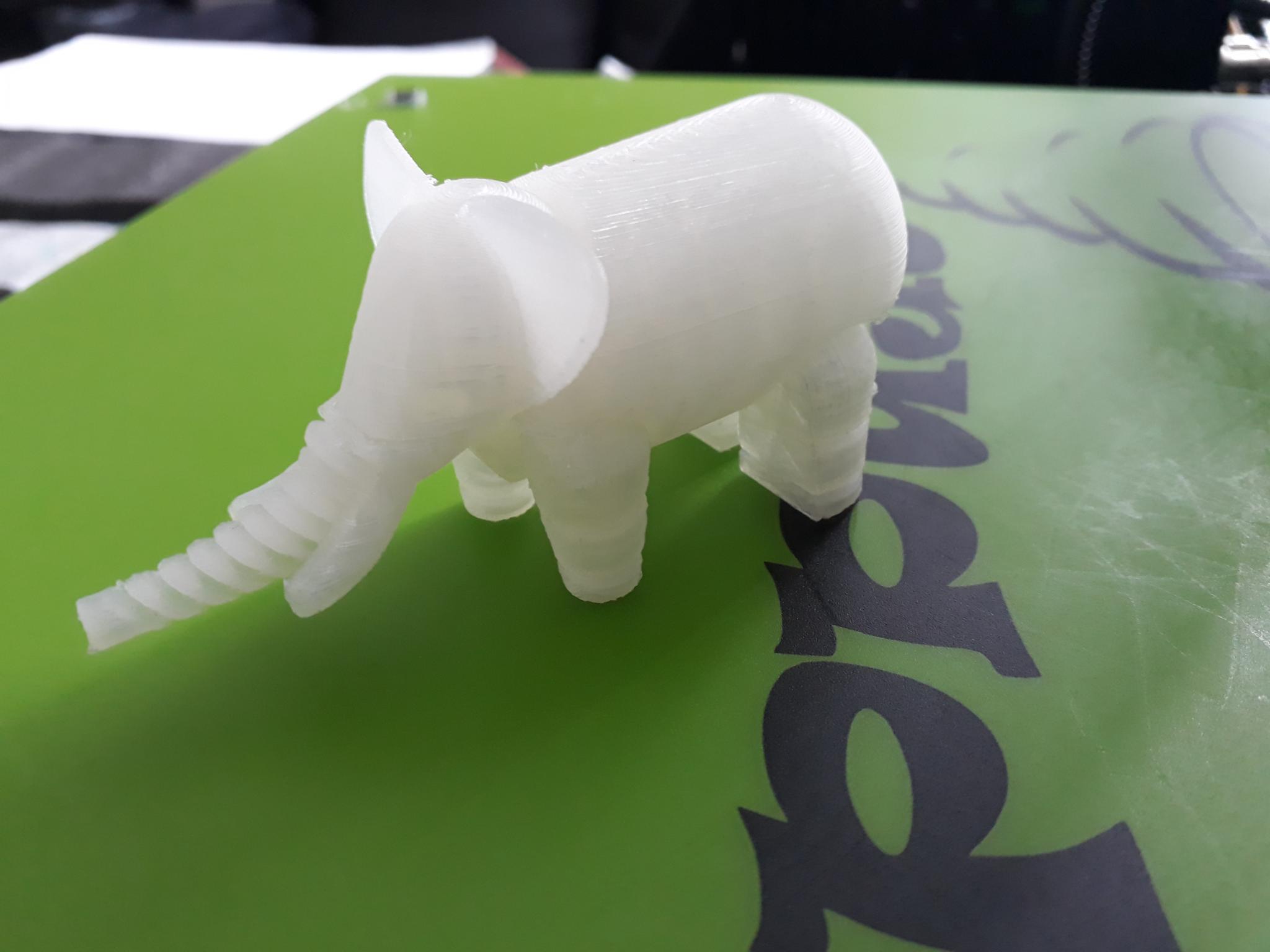

Voici ma première difficulté : j'ai du décollement sur la première couche.
Le PLA change de couleur et se décolle du plateau sur certaines parties.
D'après internet, il se peut que le filament soit humide.
Hors je viens de l'acheter donc ça me parait bizarre...
Photo :
Juste avant, j'ai pu faire passer un éléphant "LFS" pour mon neveux :
Lien vers le commentaire
Partager sur d’autres sites
@Cédric D. ça m'étonne cette histoire de filament humide, surtout si tu as fait un print nickel juste avant avec la même bobine.
Ta hauteur de buse a l'air correct, peut être un problème de propreté du bed.
Marrant, cet aprem, j'ai imprimé le même éléphant pour ma petite fille. Mais connaissant le gabarit, je vais bricoler une pièce à coller sous la trompe pour la renforcer, cette dernière n'a pas l'air très solide

j ai l'impression qu'avec les filaments de chez grossiste 3d il y  ait une legere voir importante sous extrusion , avec les réglages d origines ( 100% extrusion)  , tous mes print avec du fil de chez grossiste 3d ont une première couche assez dégueulasse , ce qui n 'arrive pas avec les autres marques dont je dispose.
ce problème et récurent sur mes fils grossiste3d  , je suis obligé de régler dans cura mon extrusion à 105 ou 110% , ou sur la tornado dans regler / flux / 110

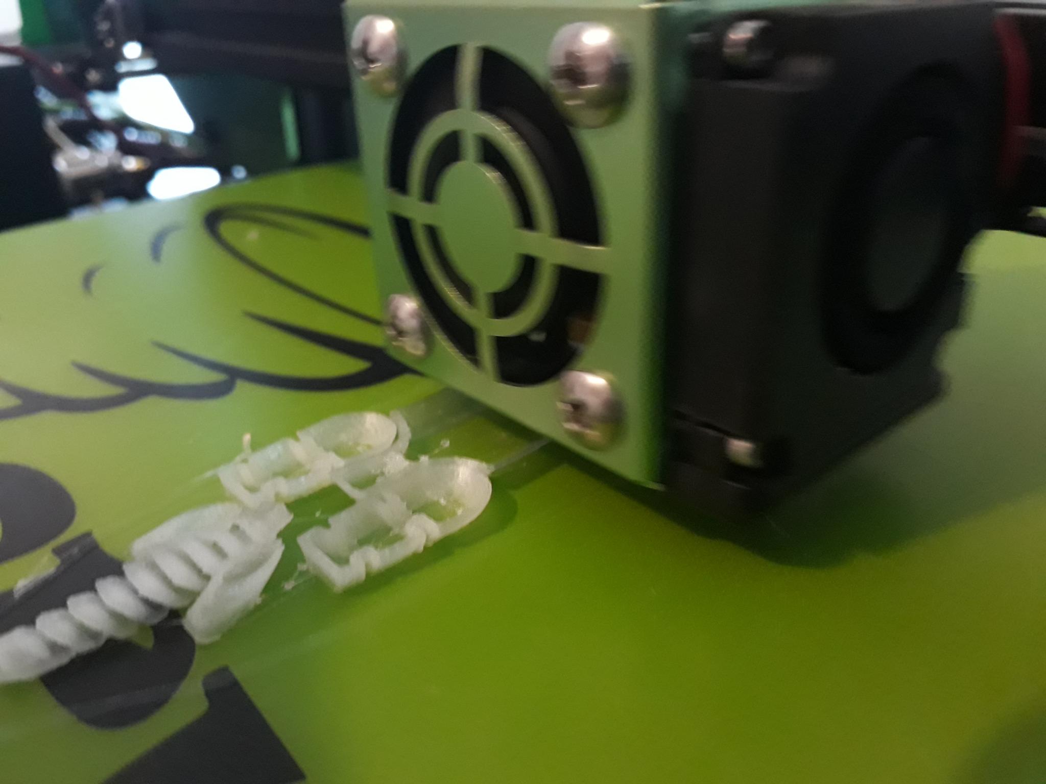

J'ai augmenté la température de buse à 210 °C 1ère couche (au lieu de 200 °C nominal) et le lit à 65 °C (au lieu de 60 °C).
C'est passé avec ces réglages.
Je ferai un test avec le 105% au prochain.
C'est pas parfait, on voit l'évolution des paramètres sur la trompe (la pièce de gauche a eu un décollement, celle de droite un peu moins).
J'essaye à nouveau le gros mais sans remplissage cette fois !

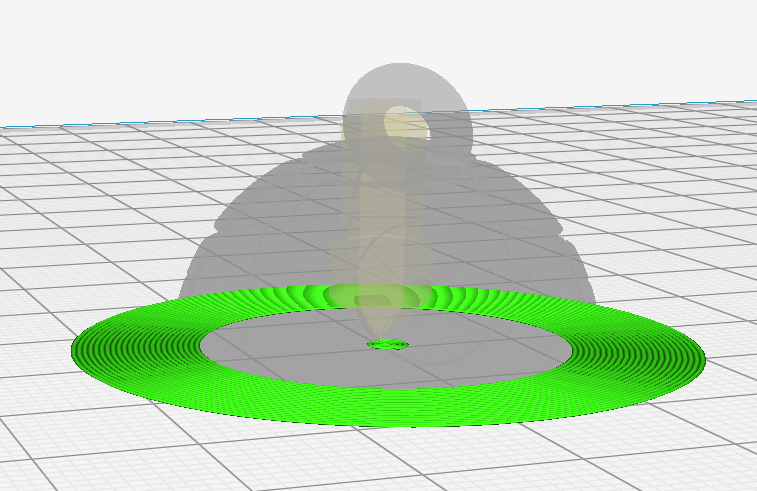

J'ai oublié de préciser, quand j'imprimais sur le buildtak d'origine de la Tornado, avant chaque print, je passais avec un sopalin du produit pour nettoyer les écrans TV, PC etc et rarement eu de problème de décollement/warping.
Par contre, un autre petit conseil, printe avec une bordure, surtout pour une petite surface de contact, c'est mieux. Pour l'éléphant, j'en ai définis  une de 3mm.
Maintenant, je le fais systématiquement et surtout avec l'ultrabase.

J'ai fait une simulation de la bordure sur Cura.
La buse va directement au centre sur un cercle après l'avoir fait :
Du coup, je vois mal l’intérêt pour éviter le décollement car la partie centrale peut s'être décollée avant la jonction avec la bordure.
Pour le nettoyage du buildtak, je le fais à l'alcool à bruler (90°) de temps en temps.
Généralement, le premier print après nettoyage a très peu d'adhérence.
Teste quand même en réel, ce n'est pas le PLA que tu risques de perdre.
Quant à l'alcool à brûler, j'ai testé sur l'ultrabase et on voit que ça laisse un dépôt sur la vitre, mais peut être pas visible sur le buildtak.
Si ça se trouve ton problème est là.

Je vais essayer le produit écran la prochaine fois.
Sinon la bordure n'a pas permis plus d'adhérence mais je vais continuer de l'utiliser car ça permet de voir rapidement les problèmes.

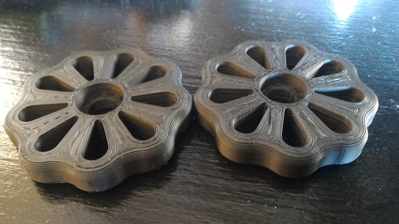

J'ai vérifié les vis et les courroies et tout était nikel. J'ai donc réglé le plateau et imprimé les molettes suivantes au centre du plateau https://www.thingiverse.com/thing:2651980
Et tout s'est très bien passé du 1er coup avec ces paramètres CURA (trouvés par ci par là sur internet).
Matériau PLA noir : Grossiste 3D
Hauteur de la couche 0.3
Épaisseur de la paroi : 1.2
Nombre de lignes de la paroi : 3
Epaisseur du dessus/dessous : 0.8
Densité du remplissage : 20
Motif de remplissage : Triangles
Température d'impression : 200
Température du plateau : 60
Activer la rétraction
Vitesse d'impression : 60
Activer le refroidissement de |'impression
Type d'adhérence du plateau : Bordure
Mais par la suite j'ai essayé d'imprimer un peu partout sur le plateau (pour ne pas toujours l'user au même endroit) et j'ai remarqué que lorsqu'on se rapproche des bords, la première couche de plastique a parfois tendance à se décoller. Je pense que c'est parce que la température y est plus basse qu'au centre. Mais autrement, je suis très content du buildtak l'adhérence est très bonne. Dommage qu'ils ne m'en aient pas fourni un 2ème comme ça se faisait avant.
