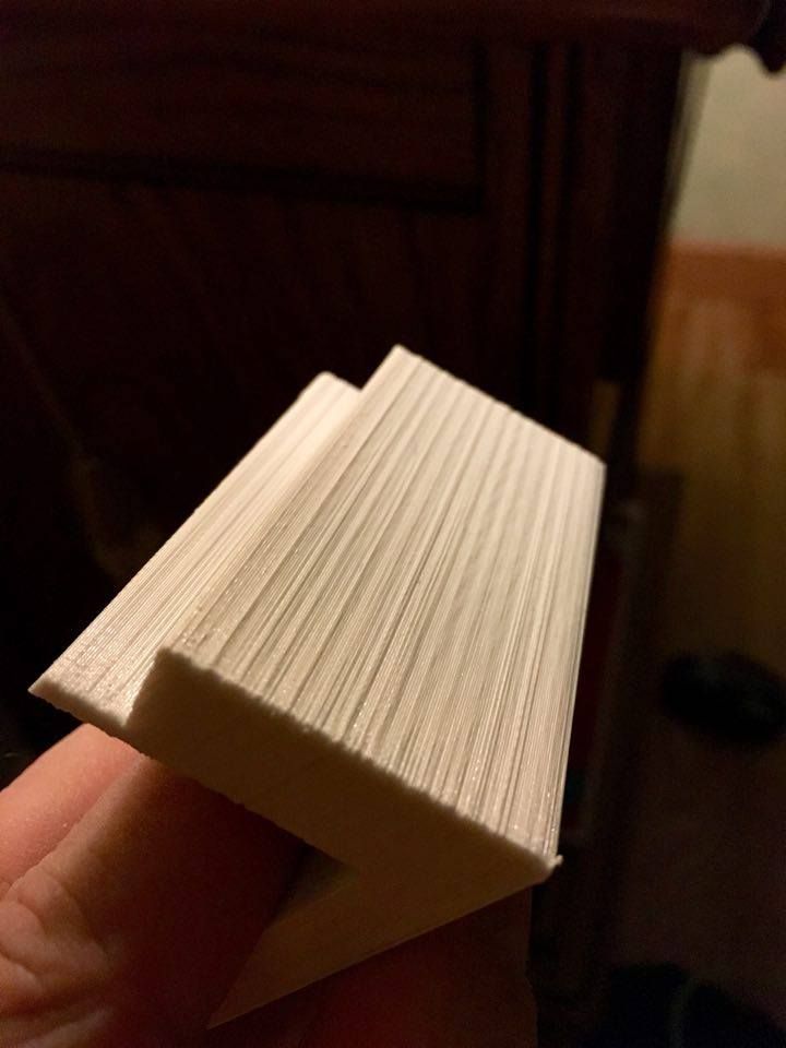

gaui-x3 Posté(e) Décembre 30, 2015 Posté(e) Décembre 30, 2015 (modifié) bonjour j'ai terminer de refaire une imprimante récupère pour pas grand chausse a l’origine c'était une freesculpt mai même d'origine celle ci n'es vraiment pas terrible je l'ai récupéré car l’électronique étais hs du coup j'ai mis une ramps 1.4 avec un marlin jusque le tout la bien j'ai toujours imprimer de petit pièces elle étais vraiment très propre mai la j'ai décider de faire un support de téléphone et la les ennui commence j'ai des stepstick 2588 1/32 tout et bien calibré j'ai vérifier 5 fois pas de jeux du tout nul part j'ai tester avec des température différente de 160*c a 250*c c'est pareil j'ai ralentie c'est pareil je trouve pas la je sèche je trouve pas ça peux venir de quoi ci qu'elle qu'un a une idée car moi j'en ai plus merci d'avance !! Modifié (le) Décembre 30, 2015 par gaui-x3

Freedam Posté(e) Décembre 30, 2015 Posté(e) Décembre 30, 2015 http://www.ouinche.com/impression-3d-z-wobble-sur-prusa-i3/
gaui-x3 Posté(e) Décembre 30, 2015 Auteur Posté(e) Décembre 30, 2015 merci mai toujours pas enfin ça ressemble beaucoup j'ai changer le step-stick par des 2588 1/32 puis par des 1/16 rien ne change j'ai changer la visse trapézoïdale par une neuve bien droit et de bonne qualité pour l'axe z car après c'est de la courroie elle son bien tendu comme il le faut mai moi je pence qu'il y a quelque chose a régler sur le marlin enfin je pence ^^

Freedam Posté(e) Décembre 31, 2015 Posté(e) Décembre 31, 2015 (modifié) Oui desolé j'ai vu ca en relisant ton post... J'aurais dit du wobble, pour l'éliminer il faut désolidariser la fonction traction de la fonction guidage. Après je n'en suis pas sûr attend d'autres avis... Modifié (le) Décembre 31, 2015 par Freedam
gaui-x3 Posté(e) Janvier 9, 2016 Auteur Posté(e) Janvier 9, 2016 bon j'ai changer tout les roulement par des neuf j'ai re changer la tige trapèzeoïdale tout bien verifier j'ai changer également de carte de softe et de trancheur j'étais sur une ramp 1.4 avec marlin et cura j'ai mis du coup une mks sbase V1.2 et slic3r et le problème et toujours la je changerais de moteur j'an ai 7 neuf pour voir ci ça peux venir de cela pour moi le problème et l 'axe Z qui ne descend pas correctement j'ai un pas de 2 et diamètre 8mm et des step stick de 1/32 donc 200 step pour 2mm donc 200/2=100 X 32 donc 3200 step pour 1mm en 1/32 on et d'acore ? !!!

lefresh Posté(e) Janvier 19, 2016 Posté(e) Janvier 19, 2016 (modifié) Le 19/01/2016 at 00:19, gaui-x3 a dit : non mai répondre simplement par politesse ci on peux dire simplement que l'on ne c'est pas histoire de ne pas rester sur ce sujet merci de votre réponse Dérouler Oh, excuse nous, on pensais que freedam et damdam avaient essayé de t'aider (ils sont pas frère ces deux la??)... En tout cas, si je poste une réponse à chaque fois que je ne sais pas, on va m'accuser de flooder. Je viens d'arriver je vais pas déjà me faire ban quand même. Mais bon, vu que tu es resté aimable, je vais quand même essayer de t'aider avec mon oeil neuf. @Freedam t'avait proposé quelque chose: " J'aurais dit du wobble, pour l'éliminer il faut désolidariser la fonction traction de la fonction guidage. Après je n'en suis pas sûr attend d'autres avis... " Je suis pas expert non plus mais, en ayant un peu navigué à droite à gauche, c'est par la que je commencerais. La partie que tu nous montre est imprimée verticalement ou en diagonale? tu peux nous montrer une photo des guides verticaux? Modifié (le) Janvier 19, 2016 par lefresh

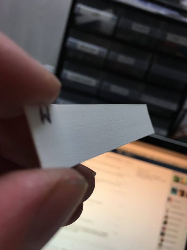

gaui-x3 Posté(e) Janvier 29, 2016 Auteur Posté(e) Janvier 29, 2016 désoler je ne me suis juste pas reconnecter sur le site depuis un moment j'ai eu un accident de voiture et mes deux ordinateur y son rester je vient seulement dans ravoir un merci encore de m'avoir répondu donc pour reprend ce n'es pas du wobble car j'ai acheter une deuxième imprimante une copie de makerbot une ctc pour êtres exacte et j'ai changer la carte qui et totalement inutilisable et la impossible d'imprimer quoi que ce soit et sur les deux imprimante j'ai ce ci (voir photo) j'ai également tester plusieurs carte ramps1.4 mks Sbase V1.2 et la copie d'une makerbot moi je pence que c'est l'extrudeur enfin je m'explique c'est le fait que c'est un directe drive et directement au dessus de l'extruder donc on a toute les petit impoltion envoyer au moteur qui ce retrouve imprimer sur les pièces quand je regarde au fablab une prusa I3 et les imprimante de openedge es autre elle sont les deux en extruder déporter elle non pas de roulement et on du jeux de partout et moi tout et sur roulement et il n'y a pas un jeux et tout et droit les config son les meme tout et bien regler qualibre et j'ai toujour les meme problème sur deux imprimante different j'utilise cura j'ai join un stl ci l'on peux tester ça j'ai commander de quoi deporter mes extrudeur pour voir ci c'est bien cela et encore merci d'avoir répondu et désoler du retard je m'en serait bien passe de celui ci ^^ A+ teste asspec imprimante 3d.STL
