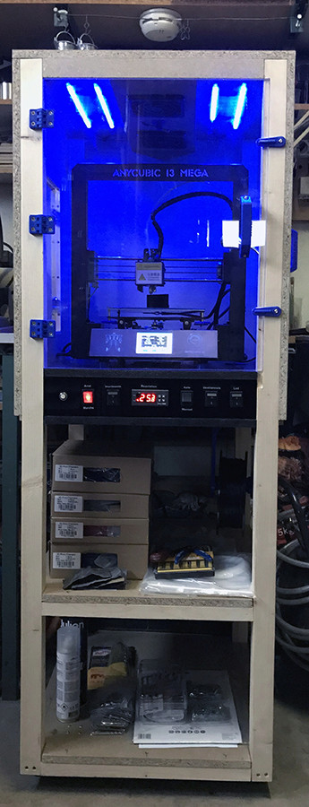

macandnews Posté(e) Juin 16, 2018 Partager Posté(e) Juin 16, 2018 Bonjour, suite de mes déboires avec mon imprimante. Ça fait trois semaines que je n'arrive plus à imprimer à cause du corps de chauffe qui se bouche complètement !! J'ai posé la question dans la rubrique Anycubic, mais n'ayant pas obtenu de réponse, je tente ma chance dans une rubrique généraliste. Aujourd'hui, j'ai démonté l'extruder et nettoyé la roue crantée, mais elle n'était pas sale. Le corps de chauffe était encore complètement bouché. J'ai dû tirer assez fortement et à plusieurs reprises pour pouvoir retirer le filament avec un préchauffage de la buse à 200 degrés !! Ensuite, j'ai démonté entièrement le corps de chauffe. Le tube fileté entre le refroidisseur et le corps de chauffe était complètement bouché !! Après nettoyage à chaud, j'ai remonté le tout en faisant attention que le tube PTFE entre bien jusqu'au bout et installé une buse acier neuve de 0,4 mm. Je remonte l'imprimante, ajuste l'axe Z et règle le plateau avant de lancer une série d'impressions de 10 minutes pour vérifier que tout fonctionne correctement. Pour cet essai, j'ai choisi une bobine de PLA que j'utilise régulièrement et qui ne pose aucun problème avec mes réglages habituels : buse à 200° et plateau à 60°. - 1 ère impression, un petit pion. L'impression se passe bien et le moteur de l'extruder ne claque plus. J'ai quand même un petit doute sur la qualité de la pièce qui se brise sans difficulté lors d'une légère torsion ! - 2 éme impression, un cache pour les vis de réglage de l'axe Z sur la i3 Mega. Là encore, l'impression se passe bien, mais il y a quelques fils parasites et les ergots de fixation sont mal imprimé et s'arrachent juste en passant le doigt dessus !! - 3 éme impression, même pièce que ci-dessus. Rebelote, l'imprimante commence à ne plus imprimer correctement, un amas de plastique se forme autour de la buse et le moteur de l'extruder recommence à claquer !! Au final, j'arrête l'impression parce que le filament ne sort plus et la buse est encore bouchée !! Là, je ne sais plus quoi faire et ça commence à m'énerver !! Merci Lien vers le commentaire Partager sur d’autres sites More sharing options...

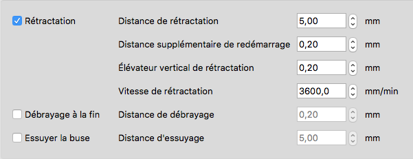

pascal_lb Posté(e) Juin 16, 2018 Partager Posté(e) Juin 16, 2018 sinon tu as quoi en distance de rétractation dans ton trancheur ? car trop de distance de rétractation fait remonter le filament en "fusion" dans le tube et le fait chauffer et quand ça redescend le filament froid refroidi le filament "mou" dans le tube et ça se solidifie et empêche le filament de passer voir aussi pour mettre de la pate thermique sur le filetage entre ton tube et ton "radiateur" Lien vers le commentaire Partager sur d’autres sites More sharing options...
macandnews Posté(e) Juin 17, 2018 Auteur Partager Posté(e) Juin 17, 2018 Il y a 11 heures, Yo' a dit : Rapproche toi des conditions réelles d'impression : à chaud, à travers la buse. Le rétrecissement imposé par la buse (passage de 1,75 à 0,2/0,3/0,4/etc ...) apporte une résistance non negligeable. Actuellement, je ne peux imprimer qu'avec une buse de 0.6. Avec une buse plus petite, le filament n'avance pas correctement. Là, je sais que le moteur va claquer au bout du 2éme ou 3éme appui sur le bouton “Filament In“, mais c'est comme ça depuis que j'ai acheté l'imprimante et je n'avais pas de problème jusqu'à maintenant. Lien vers le commentaire Partager sur d’autres sites More sharing options...
macandnews Posté(e) Juin 17, 2018 Auteur Partager Posté(e) Juin 17, 2018 Il y a 9 heures, pascal_lb a dit : sinon tu as quoi en distance de rétractation dans ton trancheur ? car trop de distance de rétractation fait remonter le filament en "fusion" dans le tube et le fait chauffer et quand ça redescend le filament froid refroidi le filament "mou" dans le tube et ça se solidifie et empêche le filament de passer voir aussi pour mettre de la pate thermique sur le filetage entre ton tube et ton "radiateur" Je ne sais pas ce que j'ai comme distance de rétraction, il faut que je regarde. Je n'ai jamais touché à ce paramètre sur les 3 trancheurs que j'utilise : Cura 15.x (fourni avec l'imprimante), Cura 3.x et Simplify 3d. Avec chaque logiciel, j'ai installé le profil pour mon imprimante et ça a toujours fonctionné. Qu'est-ce qui a pu changer sur mon imprimante pour que même les fichiers gcode que j'ai utilisés plusieurs fois sans problème ne s'impriment plus correctement ? Lien vers le commentaire Partager sur d’autres sites More sharing options...

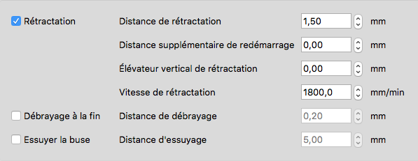

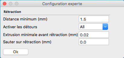

macandnews Posté(e) Juin 17, 2018 Auteur Partager Posté(e) Juin 17, 2018 Je viens de relever les valeurs de rétraction de mes logiciels. - Pour commencer, Cura 15.x. Ce sont les valeurs d'origines et je n'ai jamais eu de problème auparavant. - Ensuite, Cura 3.3.1. Ce sont également les valeurs d'origines du profil de mon imprimante. Je n'ai jamais touché à ce réglage et je n'ai jamais eu de problème non plus. - Pour finir, Simplify 3d. Là, j'ai 2 profils pour mon imprimante : celui livré avec le logiciel que je n'ai pas utilisé et celui que j'utilise, mais je ne sais plus s'il vient d'un membre du forum ou de la chaine YouTube de Tommy Desrochers. Ça fait quand même 6 mois que j'imprime pratiquement tous les week-ends avec ces réglages sans problème et je ne comprends pas pourquoi aujourd'hui ça ne fonctionnerait plus. Lien vers le commentaire Partager sur d’autres sites More sharing options...

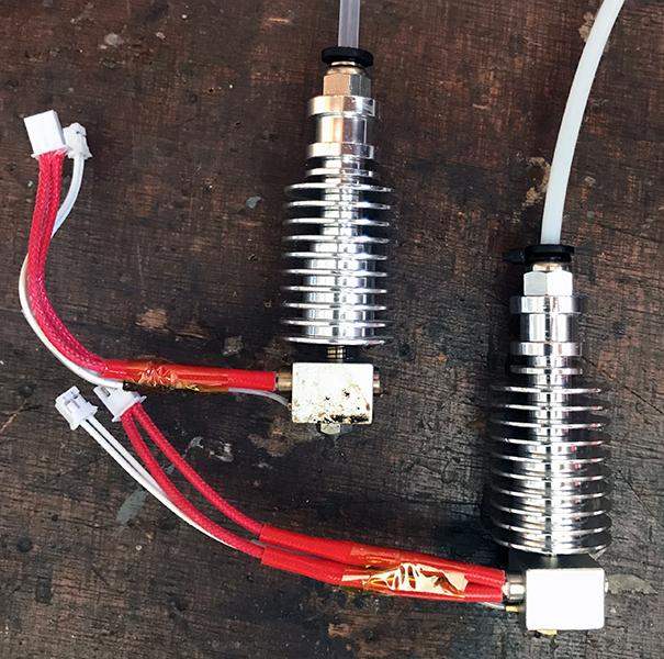

macandnews Posté(e) Juin 17, 2018 Auteur Partager Posté(e) Juin 17, 2018 (modifié) Bon, j'ai encore une fois tout démonté sans succès ! Contrairement aux autres fois, le filament qui était sur l'imprimante s'est retiré sans problème en utilisant la fonction “Filament out“. Le filament sort normalement en continu, l'extruder ne patine pas et fonctionne normalement. J'ai démonté le corps de chauffe entièrement et cette fois, il était propre, rien de bouché !! Je remonte le tout en faisant bien attention à ce que le tube PTFE descende bien jusqu'à la buse. Après les vérifications courantes et le réglage du plateau, j'installe une bobine de PLA et en utilisant la fonction “Filament in“, le filament sort normalement et bien droit. Lors du réglage du plateau, j'ai essayé de moins écraser la buse en réglant le plateau légérement plus bas que d'habitude, mais ça n'a rien changé ! Je lance une petite impression de 10 minutes qui semble être normale. Je reprends le fichier des hiboux pour tester sur une durée d'impression plus longue. L'imprimante semble fonctionner normalement jusqu'à une hauteur de 5mm. À partir de là, le moteur de l'extruder commence à sauter de temps en temps. Arrivée à 10 mm de haut, le moteur de l'extruder tourne, mais le filament n'avance plus et l'on voit qu'il a été rongé par la roue crantée de l'extruder. Voilà le résultat, la pièce s'est brisée juste en la prenant et sans forcer ! Il ne me reste plus qu'à remplacer entièrement la tête d'impression, mais je n'arrive pas à comprendre ce qui cloche !! @pascal_lb Merci pour la lecture, mais j'avais déjà lu cet article sans y trouver de réponse. Modifié (le) Juin 17, 2018 par macandnews Lien vers le commentaire Partager sur d’autres sites More sharing options...

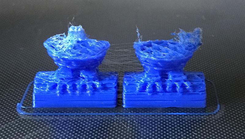

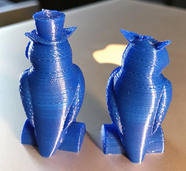

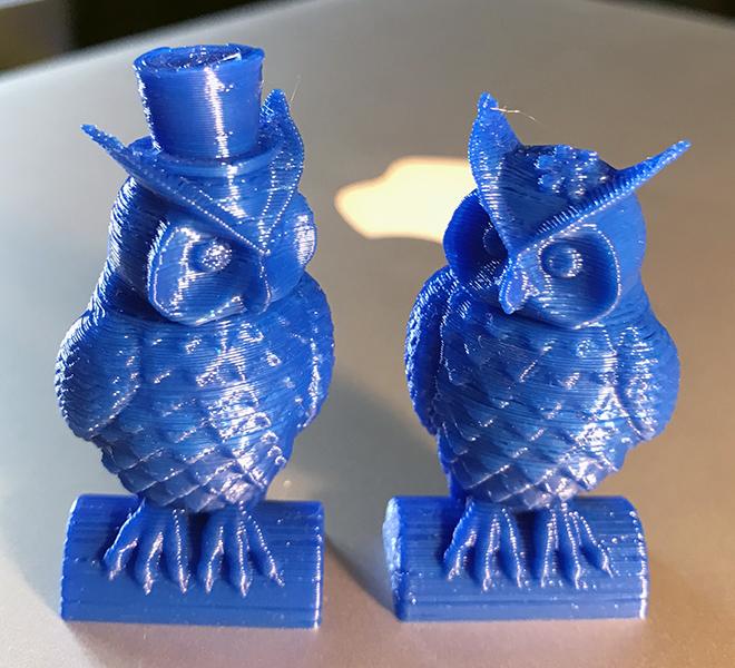

macandnews Posté(e) Juin 23, 2018 Auteur Partager Posté(e) Juin 23, 2018 Bonjour, J'ai donc remplacé entièrement ma tête d'impression par une neuve que j'ai achetée chez Anycubic. Ensuite, j'ai vérifié le réglage de l'axe Z, démonté et nettoyé l'extruder, soufflé les ventilateurs de la tête d'impression et réglé le plateau. Au passage, j'ai remarqué que sur la i3 Mega, il n'y avait pas de réglage de la pression de la roue d'entrainement du filament. Bon, je dois avouer que je n'y croyais pas trop, mais j'ai lancé l'impression des hiboux pour voir si c'était mieux. A ma grande surprise, l'imprimante a fonctionné correctement sans le moindre claquement de l'extruder jusqu'à la fin de l'impression ! De face, je suis assez satisfait du résultat. Par contre, comme l'on peut voir sur la photo ci-dessous, il y a des petits défauts sur le dos. Défauts que je n'avais pas avant de rencontrer mon problème d'impression. Même si ce n'est pas parfait, je suis déjà content que l'imprimante fonctionne à peu près correctement. Merci à tous ceux qui m'ont apporté leur aide. Par contre, je me demande toujours ce qui ne va pas dans la tête d'impression que j'ai remplacée ? La tête de gauche est celle que j'ai remplacée et qui est équipée d'une buse acier neuve et d'un tube PTFE transparent neuf. La cartouche chauffante et la sonde de température fonctionnent correctement et le tube PTFE descend bien jusqu'à la buse. La tête d'impression de droite est une neuve acheté chez Anycubic. Comme vous pouvez le voir sur la photo ci-dessus, l'assemblage de la tête est identique sur les deux têtes d'impression. Si quelqu'un de plus calé que moi à une explication à me donner, je suis preneur ! Lien vers le commentaire Partager sur d’autres sites More sharing options...
BourrinDesBois Posté(e) Juin 26, 2018 Partager Posté(e) Juin 26, 2018 Je ne connais pas l'anycubic, mais à voir tes photos tu as toujours un problème d'extrusion, j'envisageais la température du caisson, mais en dessous de 30° je n'ai pas de soucis. J'ai eu dernièrement les soucis suivant : Température trop haute (pas ton cas apparemment) Dérouleur qui tirait trop sur le filament (mais je ne sais pas comment est ton porte bobine). Lien vers le commentaire Partager sur d’autres sites More sharing options...
macandnews Posté(e) Juin 26, 2018 Auteur Partager Posté(e) Juin 26, 2018 Le porte-bobine est situé sous l'imprimante en ligne directe avec l'extruder et je n'ai jamais rencontré de problème avec le déroulement du filament. La régulation du caisson est réglée sur 26,5 degrés. Comme il commence à faire chaud, j'ai imprimé les hiboux en laissant les portes du caisson ouvertes et la température est restée en dessous des 27 degrés durant toute l'impression. Lien vers le commentaire Partager sur d’autres sites More sharing options...
Yo' Posté(e) Juin 26, 2018 Partager Posté(e) Juin 26, 2018 Salut, Le 23/06/2018 at 20:18, macandnews a dit : Par contre, je me demande toujours ce qui ne va pas dans la tête d'impression que j'ai remplacée ? Regardes du coté de ton extrudeur. Vérifie qu'il débite correctement. Procède comme pour le réglage des steps par MM (marquer le filament à 15 cm de l'extrudeur, extruder 10 cm, et vérifier la longueur de filament restante). Fait le plusieurs fois de suite pour valider le bon fonctionnement de ton extrudeur. Lien vers le commentaire Partager sur d’autres sites More sharing options...
