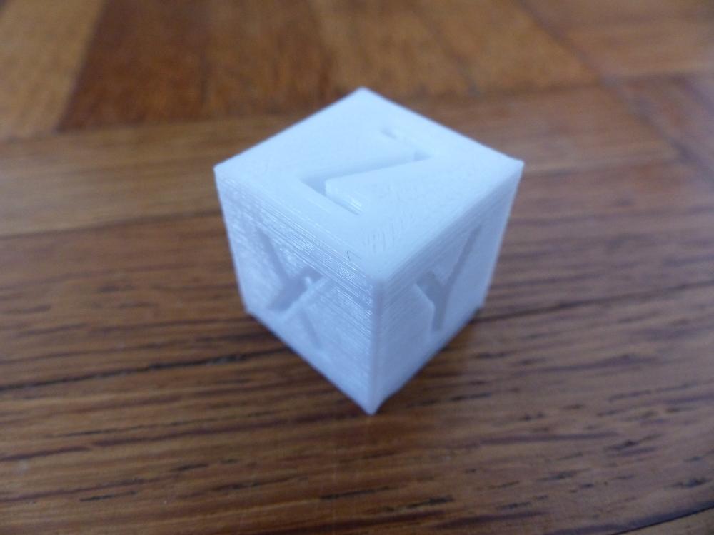

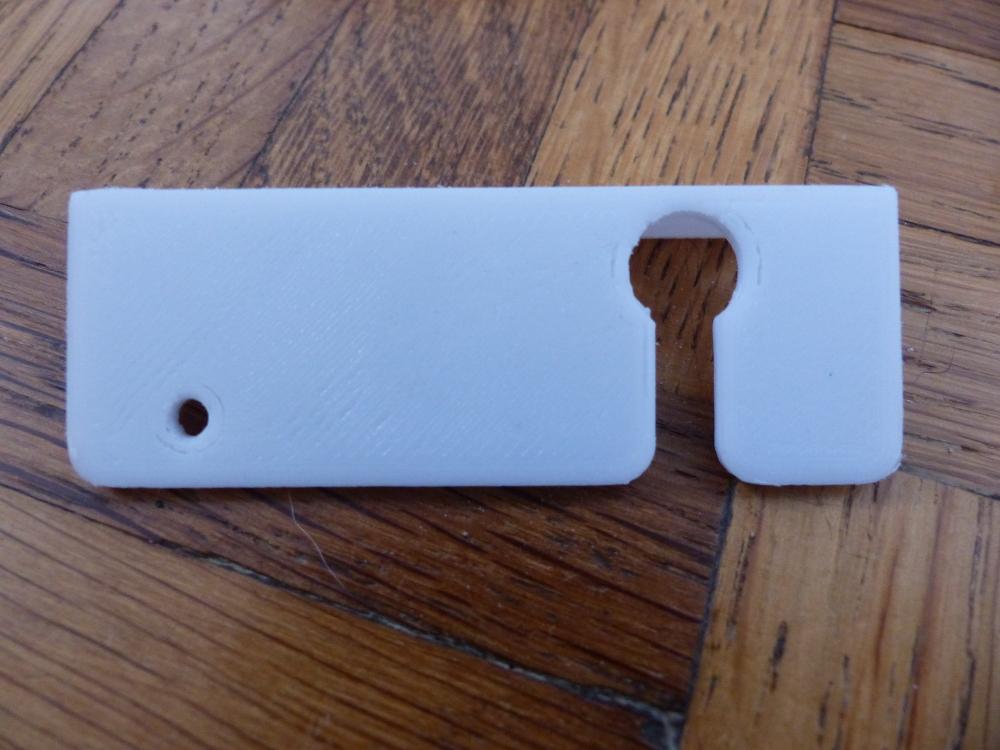

Une fois tout ça monté, j'ai lancé ma première impression, un cube de calibration. J'étais visiblement trop pressé de voir ça, donc j'ai un peu raté le bed levelling, ma couche initiale n'est pas bonne. Globalement, j'ai été plutôt agréablement surpris du résultat.

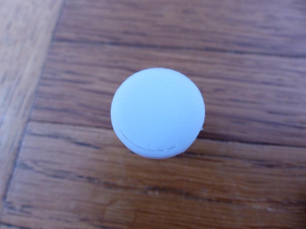

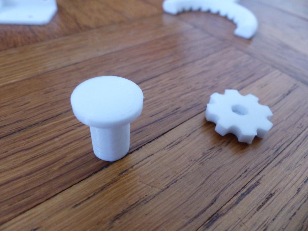

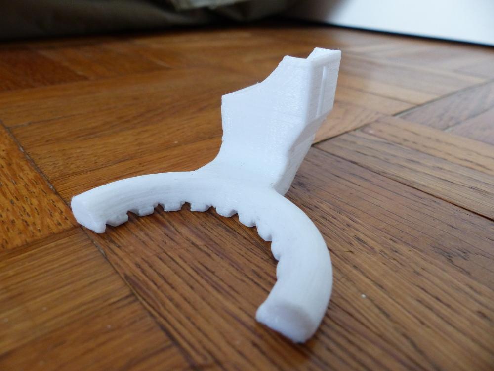

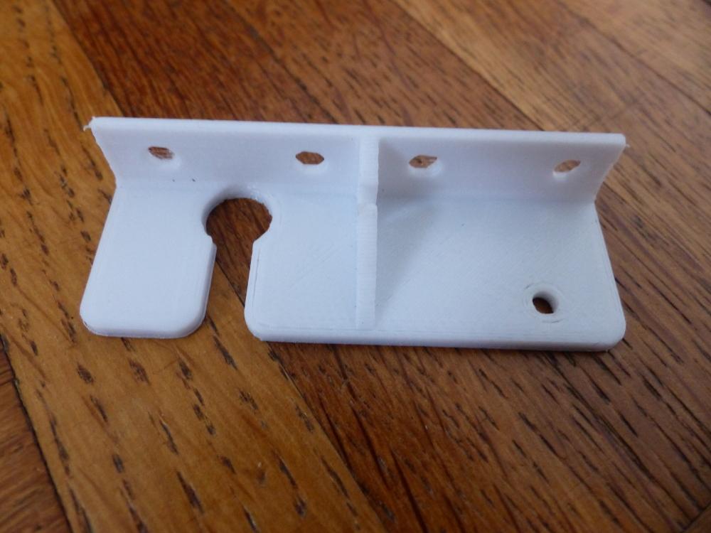

Du coup, j'ai décidé de finir l'échantillon de filament blanc livré avec l'imprimante pour imprimer quelques uns des upgrades que j'ai prévus : molette de réglage du lit, nouvelle buse semi-circulaire, bouton pour l'extrudeur et une pièce servant de guide filament et de retenue des câbles de la tête.

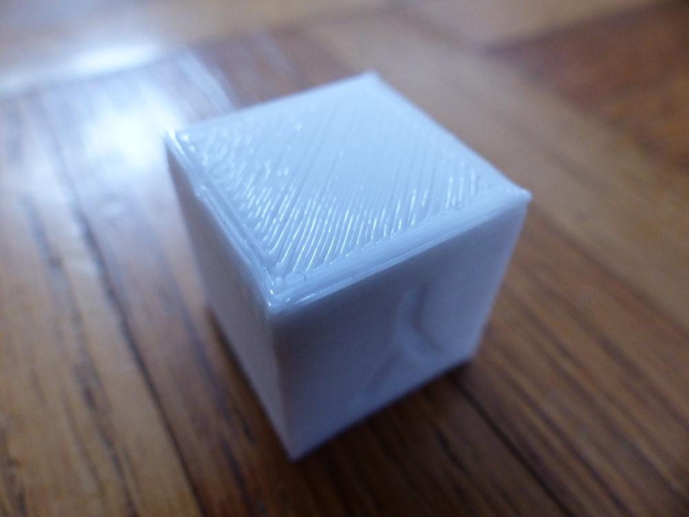

Dans un premier temps, j'aimerais avoir votre retour sur la qualité de ce j'ai obtenu pour mes premières impressions, car je suis un total débutant, donc j' n'ai pas de point de repère. j'ai détecté un soucis au niveau de certains raccords entre les parois et le remplissage, il reste un espace que l'on peu voir sur les photos ci-dessous :

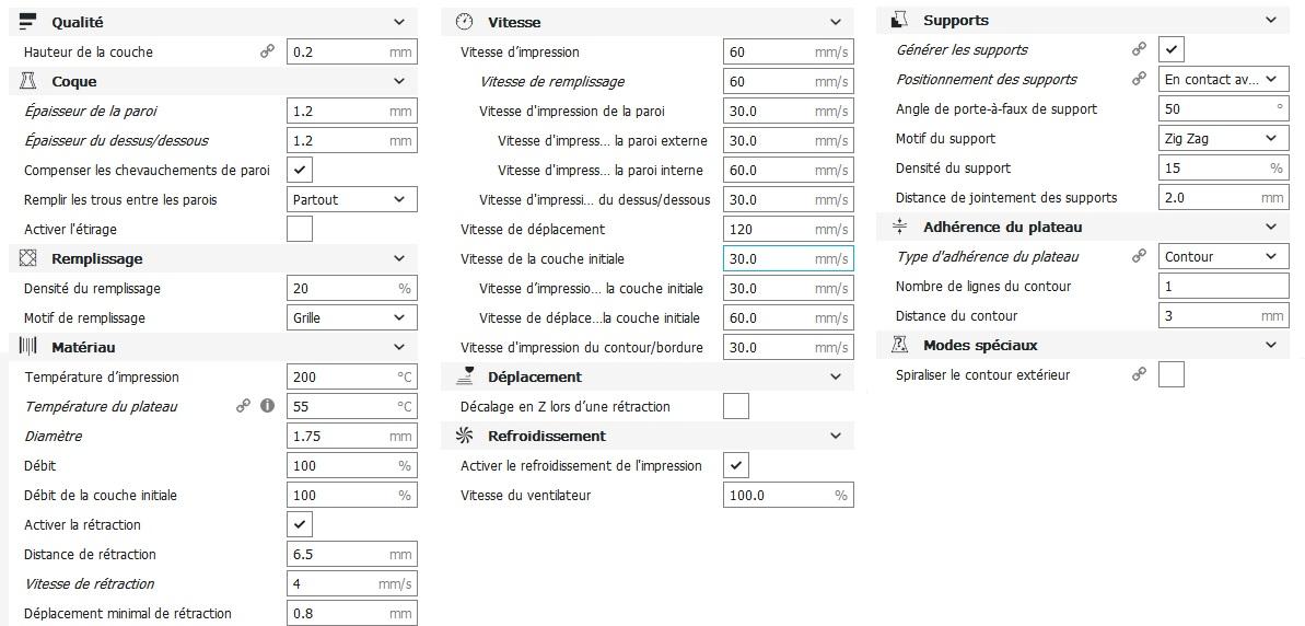

Je me demande si je n’aurais pas du augmenter un peu ma température d'extrusion pour régler ce problème. Pour le moment, j'ai utilisé les réglages qui suivent sous Cura, en ajustant juste le taux de remplissage et les supports en fonction des pièces :

Les chaines à proscrire, c'est une fausse bonne idée, sûre ça donne un aire cool et bien rangé à ton imprimante,  mais les câbles d'origine ne sont pas assez souples et résistants, dans le pire des cas tu peux déclencher un incendie avec une chaine, et même si les câbles résistent, la chaine va provoquer des à-coups et faire baisser ta qualité d'impression.
Pour les espaces dans tes premières couches, changer la température ne changera rien, c'est une des conséquences possibles d'un mauvais nivellement du plateau. Mais globalement ta qualité est bonne pour une A8 non modifiée et les upgrades que tu as sélectionnées sont intéressantes, ceci dit si tu veux tendre les courroies, attention une surtension sur l'axe X peut tordre les axes Z, prend un tendeur de courroie qui s'appuie sur l'extrémité des axes X.

Pour mes trous, je ne comprends pas pourquoi si c'est un problème de niveau ça ne le fait pas partout.
Cela dit, pour mes dernières impressions (la buse semi circulaire et les 4 roulettes de règlage du lit) la première couche me semble bien écrasée, et il n'y a pas de trou visible.
Je vais voir ce que ça donne avec ma première vraie bobine de filament (PLA Chromatik), là je me suis juste amusé avec les 10m d'échantillon livrés d'origine.

Pour le manque de matière il faut jouer sur le chevauchement sous cura
Je te tire quand même mon chapeau, pour un premier jet c'est pas degueu

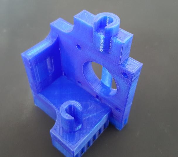

Première "grosse" pièce pour moi, pas loin de 4 heures d'impression, à peine décollée du plateau :
Il s'agit de la pièce moteur pour ça https://www.thingiverse.com/thing:2045010.
Pour le moment l'imprimante toujours d'origine, je vais imprimer tous mes upgrades et tout monter d'un coup, ça m'évitera de tout monter et démonter plusieurs fois...
Globalement je suis assez satisfait du résultat, à part pour les parties en surplomb qui pourraient sans doute être mieux finies. Les supports sont partis très facilement, et quasuiement sans laisser de traces.
Des conseils pour améliorer la qualité ?
Merci

améliorer la qualité? oui via les upgrades, mais pour une machine non modifiée, t'as pas à rougir, c'est excellent!

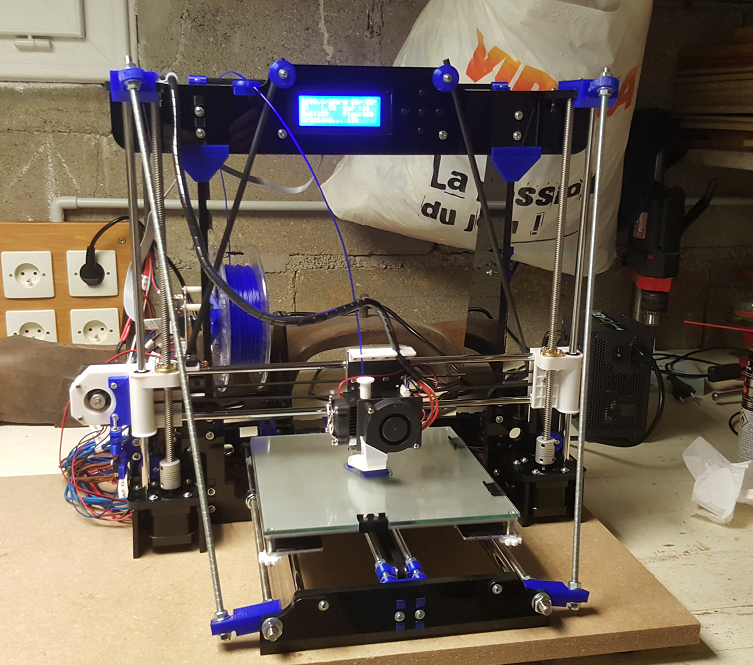

Bonjour à tous,
Un mois plus tard, arrivent les 1ers soucis avec le plateau chauffant dont les déplacement sont devenus saccadés, ruinant la qualité d'impression. du coup, j'ai un peu accéléré les upgrades prévus, en installant des paliers Igus sur l'axe Y. Après avoir galéré pour retirer les circlips, paliers installés, et que du bonheur. tout est fluide, et silencieux.
J'ai posé la plus grande part de mes pièces d'upgrade :
- Axe Y entièrement refait pour rigidifier et permettre le réglage de la tension
- Chassis renforcé : tiges de carbone et tiges filettées
- Fin de course de l'axe Z changée
- Support de bobine
- Fixation sur une plaque de MDF (pas encore sur la photo) avec amortisseurs de vibrations sous la plaque
- Guide de filament

Voyez vous d'autres choses à modifier ?

Pas mal la plaque effectivement, mais pas super prioritaire par rapport à ma file d'attente.
Par contre pour le X carriage, je ne vois pas trop les avantage par rapport à mes pièces d'origine v2 en injecté qui sont déjà pas mal. Le réglage de tension ressemble beaucoup à celui que j'ai prévu, avec 2 visses qui s'appuient sur l'extrémité des tiges de guidage.
Pour ce qui est de remplacement intégral de ma frame, c'est clairement exclu, je ne veux pas investir autant, au moins pour le moment
L'avantage, c'est que l'écartement des axes a été corrigé, et certaines pièces d'origines mettent la vis trapézoîdale de travers.
De plus les axes X ne peuvent pas dépasser à droite, il n'y a donc aucun risque que les axes Z se tordent vers l'intérieur sous la tension de la courroie.
si je te propose ça c'est justement parce que les pièces blanches sont loin d'être parfaites, même si tu ne t'en rends pas compte.

Merci, je vais étudier ce pièces 🙂Vu que je n'ai pas encore touché à mon axe X, je ferais ça en même temps.
