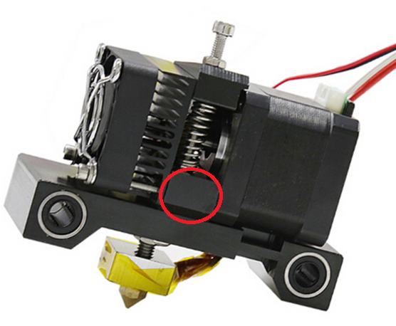

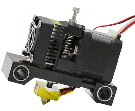

Ah oui, j'ai pas qu'il était sur une A6. Les hotends sont vraiment différentes ?
A part le chariot horizontal, on dirait bien que c'est très ressemblant (merci l'économie d'échelle 😉 ) :
Modifié (le) par mikebzh44
C'est le même extrudeur, donc c'est normalement adaptable, mais on n'en sera certains que quand quelqu'un aura essayé.
Ceci dit, la pièce que j'ai entouré en rouge doit rester sur le chariot, il faut donc la remplacer.
Modifié (le) par Maeke
Bonjour a tous
Pour la partie extrudeur je l ai commandé sue amazon .afin de garder la partie entouré en rouge.
( je me demande si le ventilateur est bien utile ? peut être a refroidir le moteur ?)
Mais il y a 2 problèmes ,la tige fileté qui reçois le fil est trop longue pour pouvoir visser l’écrou ou rentre le tube PTE.
donc je vais essayé de le couper a la bonne longueur (c'est pas gagné )
Et le moteur de l extrudeur tourne a l envers.

le ventilateur dans ce cas évites que la chaleur aille jusqu'au tube du bowden.
Tu as commandé quoi au fait?

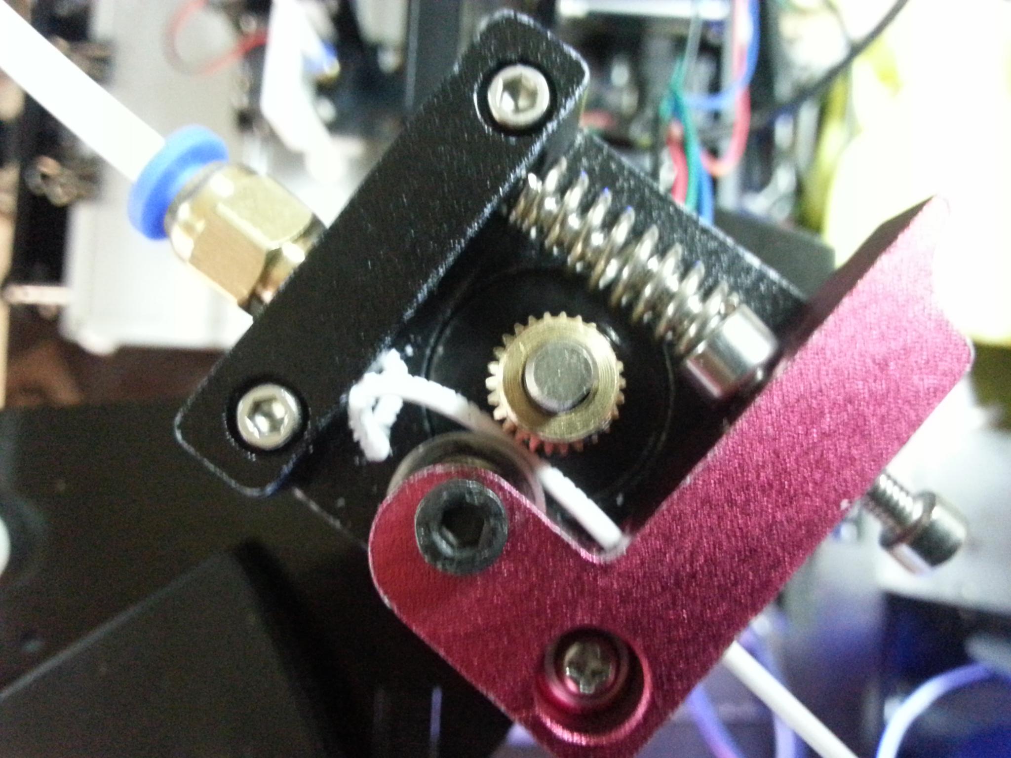

Bon j'ai commencé une petite impression ça a l’air de bien ce passer  sauf que j'ai des fois des petits cheveux.
je pense que c'est du a l’inertie du a l éloignement de l extrudeur mais ne ne sais pas quoi augmenter la vitesse de rétractation ou la distance de rétractation ?
je suis a ;vitesse  30 et distance 6.5 .
A+
en fait tu peux encore augmenter un peu la vitesse, jusqu'à 50 je dirais.
il y a 30 minutes, Maeke a dit :
oups
désolé la photo est de mauvaise qualitée
A+
il y a 24 minutes, Pat 13 a dit :
oups
désolé la photo est de mauvaise qualité je suis a 40
A+
Pour marquer autant le filament, ta poulie appuie un peu trop contre la roue dentée, en plus il manque quelque chose sur ton levier, ce n'est pas le même modèle que sur le lien que tu m'as donné, c'est la version précédente.
Autre chose, c'est quoi comme filament?
En fait c'est quand ça rétracte et que ça renvoie le fil le filament ce tord
je me suis trompé de lien pour l'extrudeur mais ils ont tous la même gueule
celui que j'ai reçu avec des pièce manquante (l’équerre est des vis )que j ai du re trafiquer (le vendeur ma remboursé 50%).
