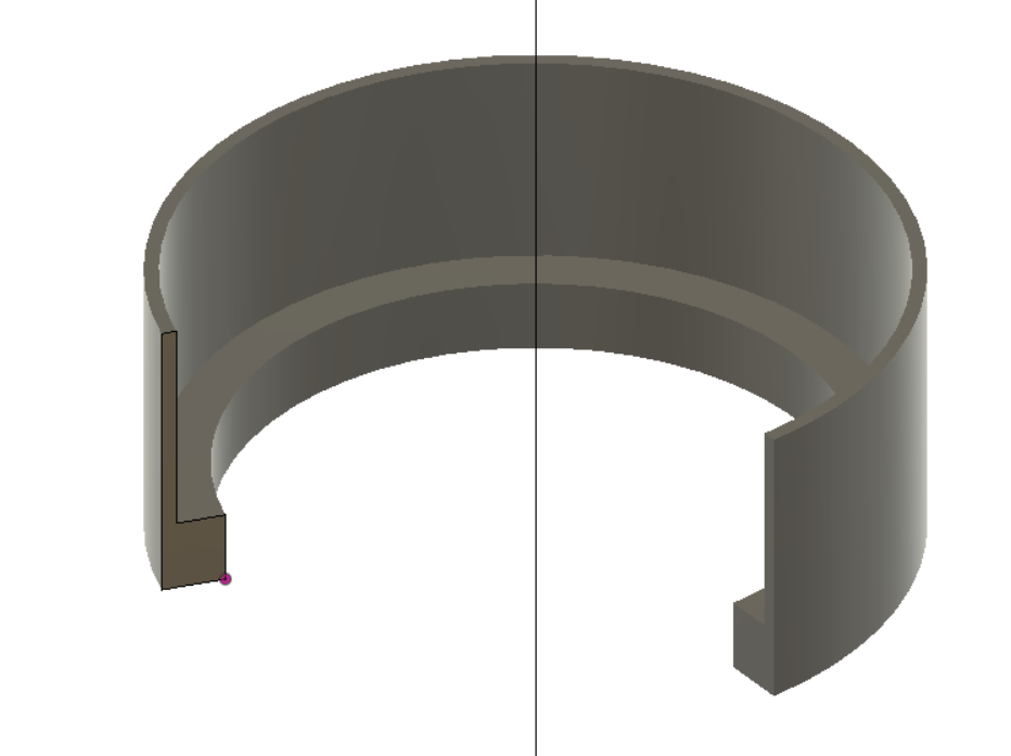

olivier38 Posté(e) Juin 18, 2018 Auteur Posté(e) Juin 18, 2018 mais ca peut venir de quoi???? j'en ai imprimer 3 ce weekend et aujourdhui patatra plus rien

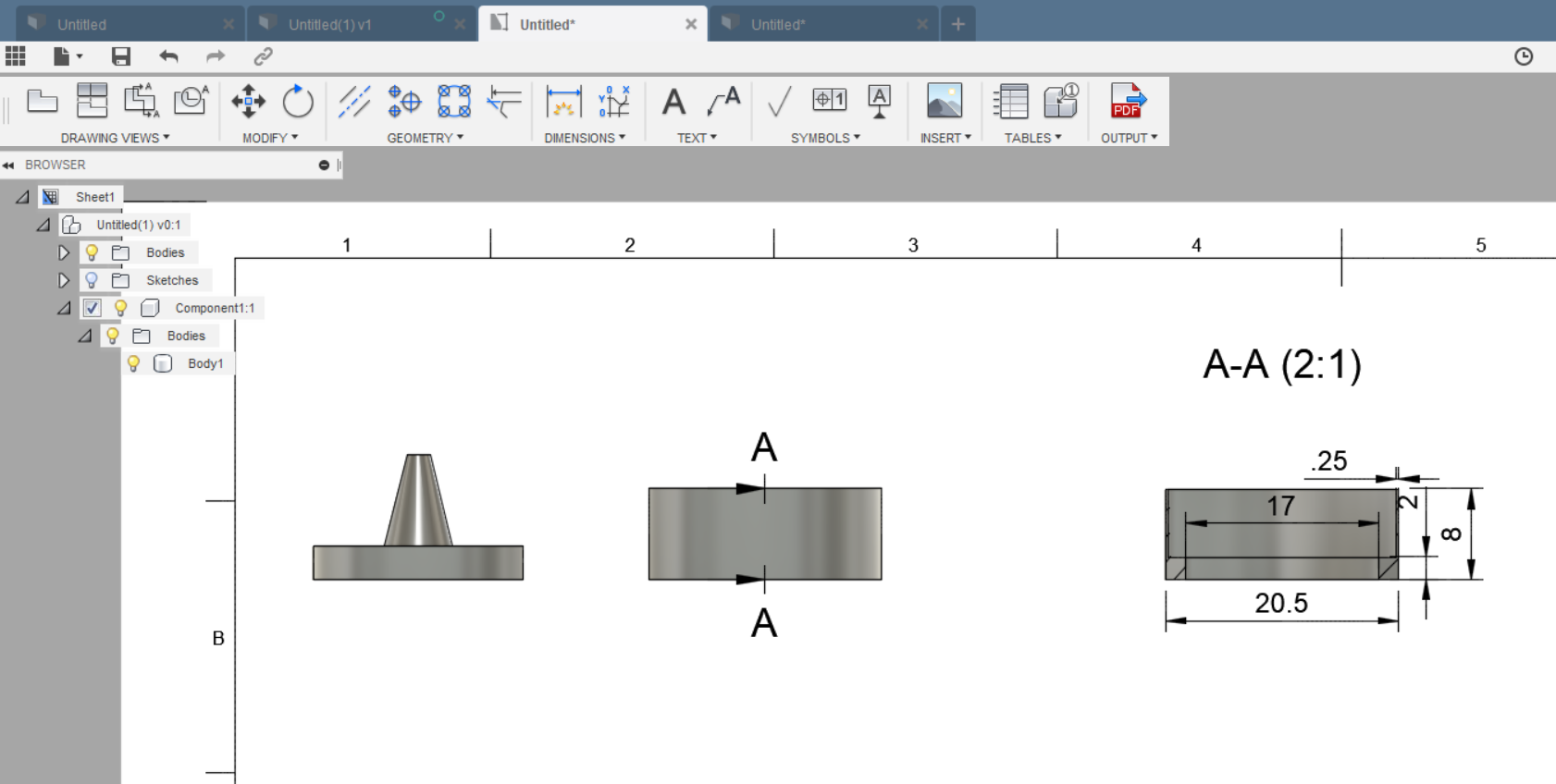

Jean-Claude Garnier Posté(e) Juin 18, 2018 Posté(e) Juin 18, 2018 Alors une piste : la paroi de 0.25 est trop fine (plus fine que la buse) Je l'ai mise à 1 pour voir et ça passe Mais d'accord, je vois pas non plus pourquoi tu en as imprimé et que ça marche plus
olivier38 Posté(e) Juin 18, 2018 Auteur Posté(e) Juin 18, 2018 ok la paroi fait 0,25??? j'avait mis 1mm 1mm ca me va ok je refait mon dessin merci JC
Jean-Claude Garnier Posté(e) Juin 18, 2018 Posté(e) Juin 18, 2018 J'ai essayé avec une paroi de 0.4 comme la buse, ça passe
olivier38 Posté(e) Juin 18, 2018 Auteur Posté(e) Juin 18, 2018 merci beaucoup JC 1mm ça me va grâce a ça je suis un dieu du bricolage chez moi maintenant j'essaye de redessiner la pièce comme tu me l'a dit

Jean-Claude Garnier Posté(e) Juin 18, 2018 Posté(e) Juin 18, 2018 Faudra que tu essayes ça, aussi, le mode "drawing" qui permet de sortir automatiquement des coupes (c'est comme ça que j'ai eu tes cotes sans me faire ch)
olivier38 Posté(e) Juin 18, 2018 Auteur Posté(e) Juin 18, 2018 ça y est tu est officiellement devenu mon prof de fusion 360! bravo t'a pas finit de galérer avec moi NB c'est ou drawing?
Jean-Claude Garnier Posté(e) Juin 18, 2018 Posté(e) Juin 18, 2018 il y a 3 minutes, olivier38 a dit : .. /.. c'est ou drawing? A gauche toute, Model, Patch, Shit metal..... Drawing il y a 9 minutes, olivier38 a dit : .. /.. je vais beaucoup plus vite en extrudant Mouai... Un truc de feignant !

trotro Posté(e) Juin 20, 2018 Posté(e) Juin 20, 2018 Bonjour, Le 18/06/2018 at 20:51, olivier38 a dit : en vue solide je vois bien ma pièces, mais en vue en couche elle n’apparaît pas toute, comment faire? La partie supérieure de la pièce est très mince, tu peux activer l'option "Imprimer parois fines" dans Cura. On la trouve dans "Coque"
olivier38 Posté(e) Juin 26, 2018 Auteur Posté(e) Juin 26, 2018 ok je vais regarder trotro, merci en attendant j'avais modifier l'épaisseur de ma pièces pour qu'elle puise être imprimer et ça va très bien pour cette application. j'ai pu publier ma première pièce sur thingiverse
