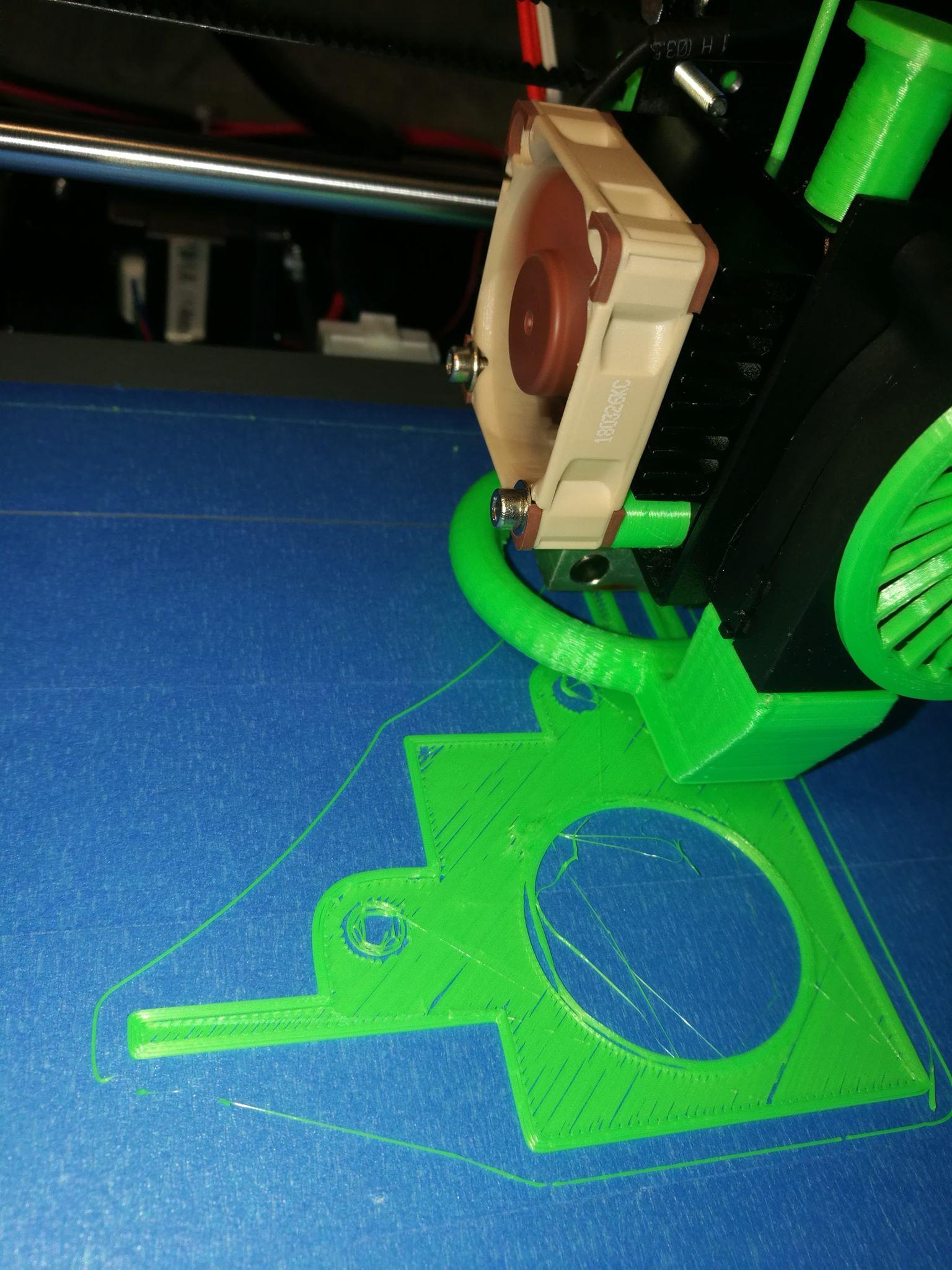

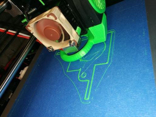

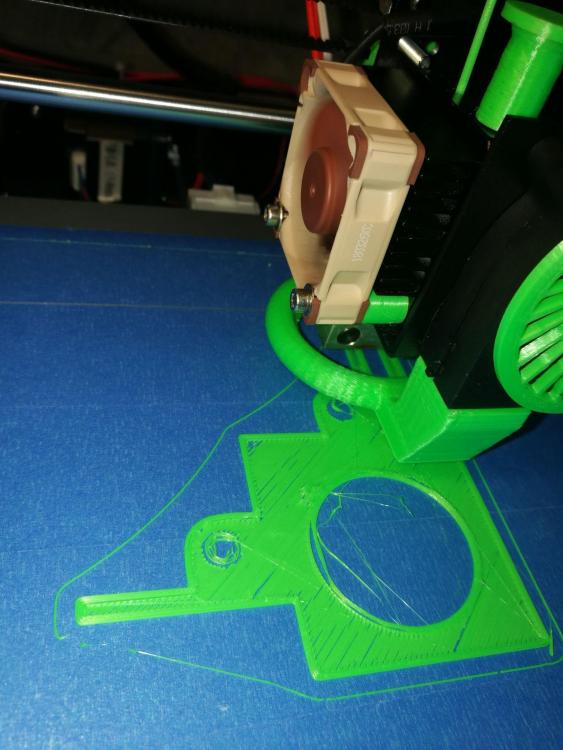

AxL69 PostĂ©(e) Juin 23, 2018 Partager PostĂ©(e) Juin 23, 2018 Salut salut ! J'ai depuis 2 mois une Anet A8 qui tourne plutĂŽt bien  Ou est le problĂšme me direz vous ? Et bien mon soucis vient de la 1ere couche... En effet c'est souvent le bazar : Contours pas totalement imprime, espaces entre les fils, des fils de plastiques qui n'adhĂšrent pas... (cf : photos) En soit c'est pas vraiment un problĂšme puisque que les couches suivantes "camouflent" cela. J'ai deja baisse la vitesse d'impression de la premiere couche et pour l'adherence j'ai pas de problĂšme car le scotch fait bien son Taff (meme un peu trop). J'attends vos conseils avec impatience ! Ps : je suis en qwerty, sorry pour les fautes ! Cordialement, AxL. Lien vers le commentaire Partager sur dâautres sites More sharing options...
lion02 PostĂ©(e) Juin 23, 2018 Partager PostĂ©(e) Juin 23, 2018 Bonjour, As tu vĂ©rifiĂ© ces points : -Distance du fil extrudĂ©, calcul Ă faire sur 10Cm -Ăcrasement de la premiĂšre couche, a mon avis il faut revoir ton Z -Pour le manque de matiĂšre a proximitĂ© des trous je ne peux pas rĂ©pondre n'ayant pas connaissance de ton logiciel que tu utilise. (Pour exemple dans SIMPLIFY 3D il y a un paramĂštre pour pour allonger le dĂ©pĂŽt de matiĂšre en fin de ligne.) VoilĂ avec le peu d'expĂ©rience que j'ai depuis un an que je print lion02 Lien vers le commentaire Partager sur dâautres sites More sharing options...

Maeke PostĂ©(e) Juin 23, 2018 Partager PostĂ©(e) Juin 23, 2018 Refais ton nivellement, la buse est trop loin du plateau. Lien vers le commentaire Partager sur dâautres sites More sharing options...
AxL69 PostĂ©(e) Juin 23, 2018 Auteur Partager PostĂ©(e) Juin 23, 2018 Merci @pascal_lb ! je refais le nivellement avant chaque impression (par rapport au scotch) avec le plateau deja chaud (dilatation du plateau) @Maeke Lien vers le commentaire Partager sur dâautres sites More sharing options...
Maeke PostĂ©(e) Juin 23, 2018 Partager PostĂ©(e) Juin 23, 2018 (modifiĂ©) Ok mais la buse aussi doit ĂȘtre chaude, et l'ensemble Ă tempĂ©rature depuis plusieurs minutes. Et surtout il faut faire au moins deux passages, et n'avoir que la place de glisser une feuille de papier A4 entre la buse et le plateau (tu dois sentir une trĂšs lĂ©gĂšre rĂ©sistance quand le bord de la feuille passe entre les deux). En plus si les cĂŽtĂ©s de l'axe X ne sont pas Ă la mĂȘme hauteur tu pourras t'emmerder Ă faire le niveau autant que tu veux, ce sera pour des prunes. ModifiĂ© (le) Juin 23, 2018 par Maeke 1 Lien vers le commentaire Partager sur dâautres sites More sharing options...
AxL69 PostĂ©(e) Juin 24, 2018 Auteur Partager PostĂ©(e) Juin 24, 2018 J'attends toujours une dizaine de minutes pour le temps de chauffe et je vĂ©rifie les 2 axes avec un metre (d'ailleurs celui de droite est souvent plus haut que celui de gauche...) Depuis que j'ai Ă©crit ce post j'ai l'impression que les problĂšmes de la 1ere couches empirent et dĂ©gradent les couches suivantes... Le problĂšme ne viendrait-il pas de l'extrudeur ou de la tige filete ? J'utilise du filament de la marque Sunlu (pla + 200 pour la buse et 55 pour le plateau). Lien vers le commentaire Partager sur dâautres sites More sharing options...

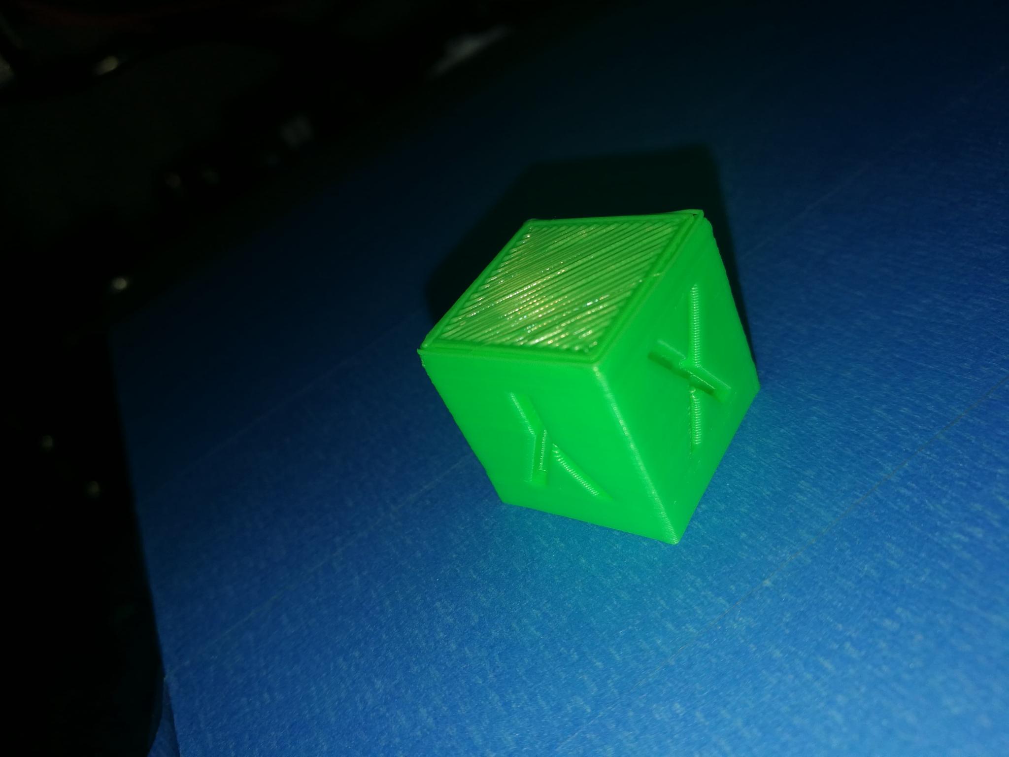

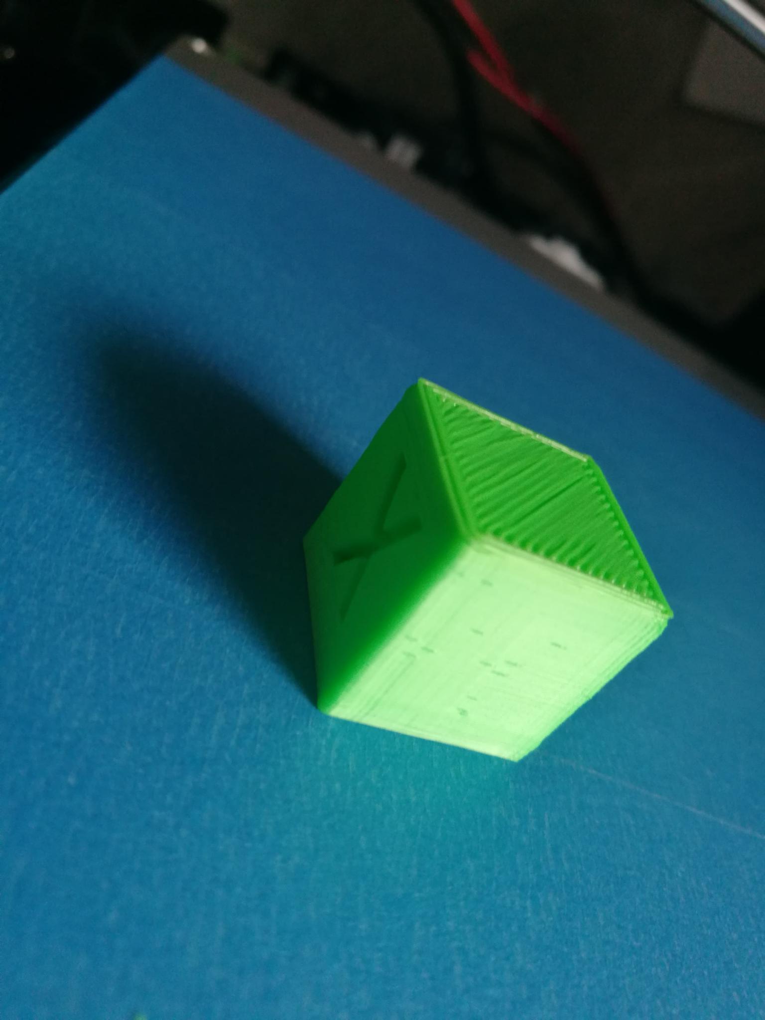

AxL69 PostĂ©(e) Juin 24, 2018 Auteur Partager PostĂ©(e) Juin 24, 2018 Merci @Maeke pour la lecture je mis met ce soir J'ai changer mes roulements car j'ai reçu mes Igus  Meme aprĂšs montage/demontage/reglage le problĂšme de la premiere couche persiste  je vous met un exemple en photo, le problĂšme n'est pas flagrant car c'est une impression simple mais avec une impression complexe (avec des cercles par exemple) c'est un massacre... Lien vers le commentaire Partager sur dâautres sites More sharing options...
Maeke PostĂ©(e) Juin 24, 2018 Partager PostĂ©(e) Juin 24, 2018 Toujours trop haut. Lien vers le commentaire Partager sur dâautres sites More sharing options...
