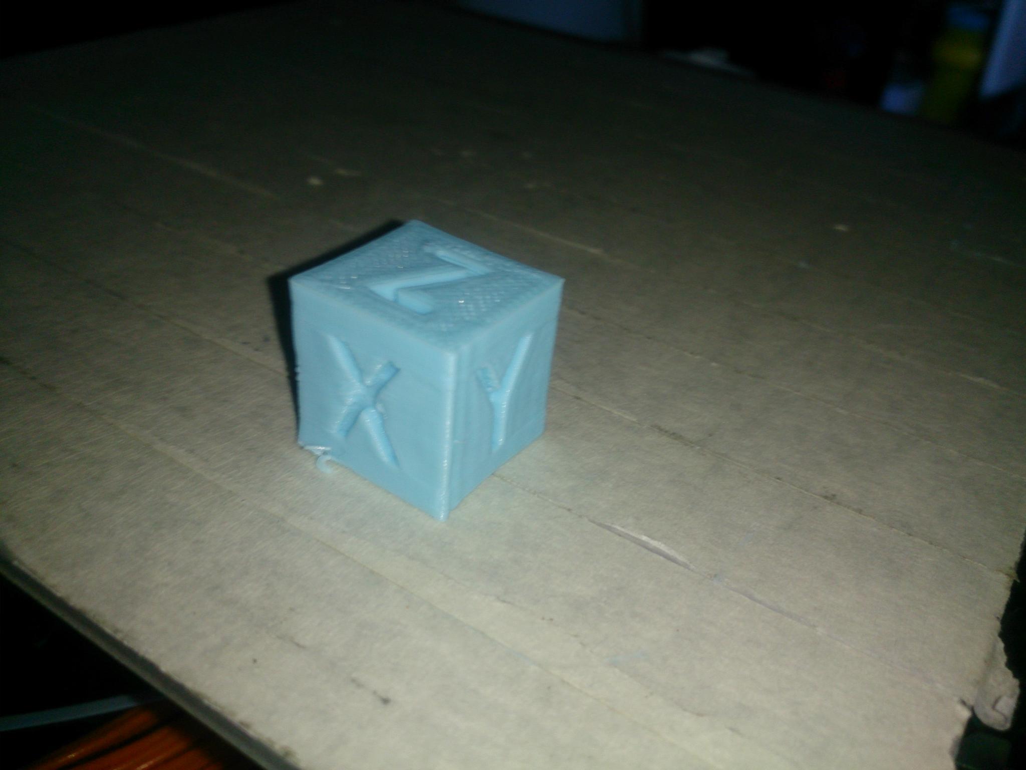

Maeke Posté(e) Juin 30, 2018 Posté(e) Juin 30, 2018 45m/s 150m/s? t'es sûr? il manque pas un m à chaque valeur?
Maeke Posté(e) Juin 30, 2018 Posté(e) Juin 30, 2018 En tout cas, imprimes un cube X Y Z de calibration et compare les mesures obtenues avec celles prévues on verra ensuite, et fait une photo de l'impression si tu veux qu'on comprenne ce qui ne va pas.

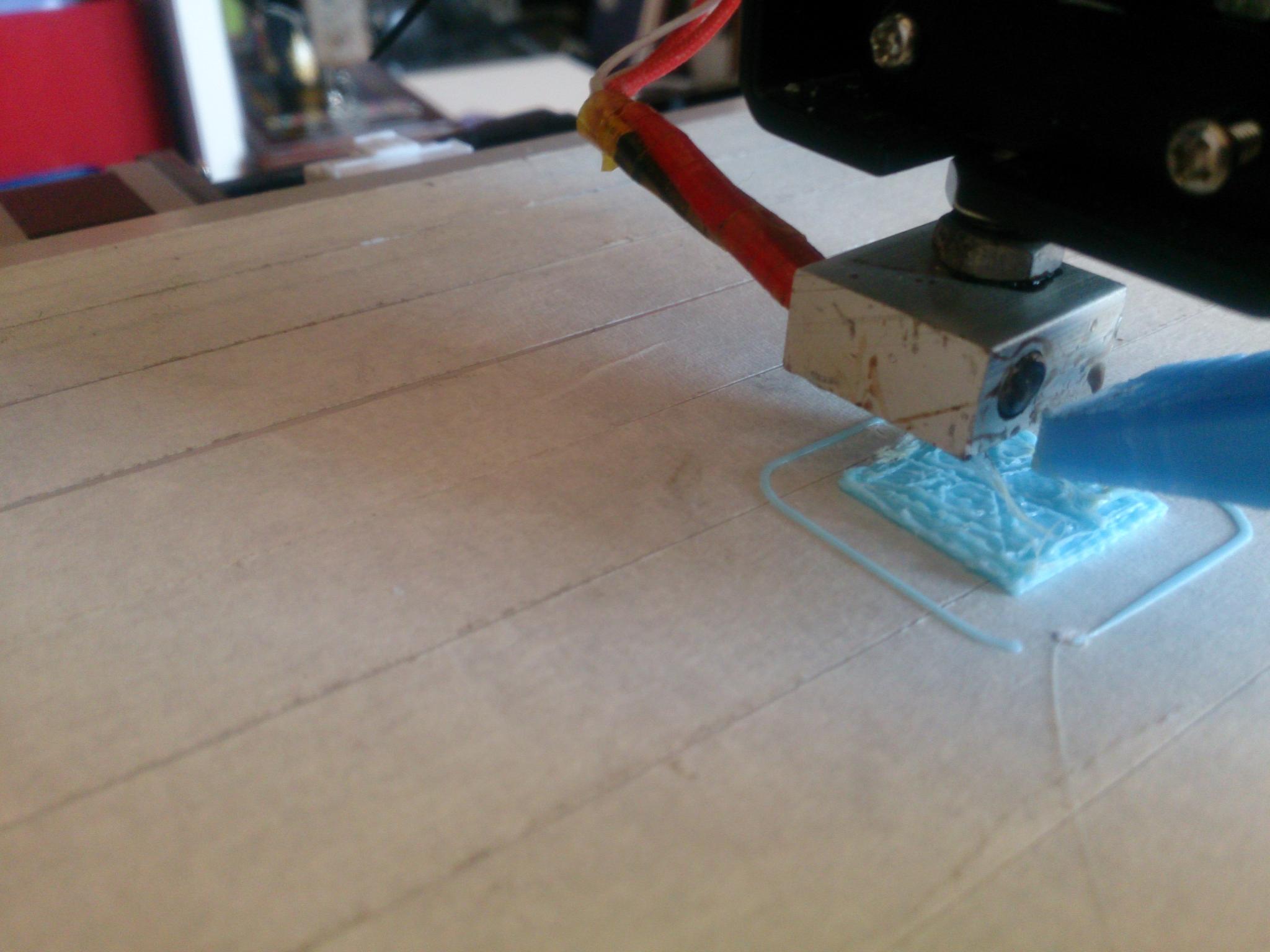

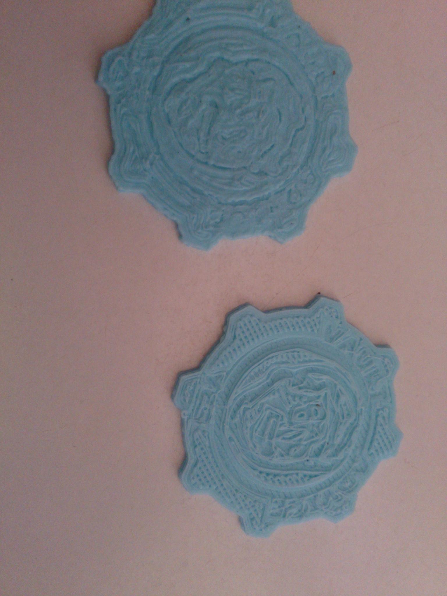

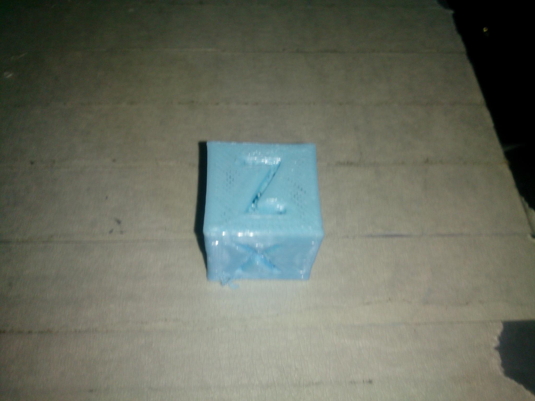

xanax38 Posté(e) Juin 30, 2018 Auteur Posté(e) Juin 30, 2018 Voilà la pièce qui m'a posé problème avec mon Z, à gauche je laisse l'imprimante, à droite, je l'aide un peu à monter mais ça reste assez aléatoire quand même, donc moche Le cube, j'ai pris une photo pendant l'impression, et après l'avoir stoppé parce que ça ne servait à rien (mise à part encrasser ma buse) Voilà, donc à part le Z qui ne bouge pas assez ou pas du tout, je ne vois pas ce qui pourrait ne pas aller. Et il monte très bien en contrôle manuel...Jpige que dalle. Le slicer qui tranche mal??
Maeke Posté(e) Juin 30, 2018 Posté(e) Juin 30, 2018 imprimes un des fichiers gcode de la carte de l'imprimante, en passant par le menu de celle-ci, c'est à dire sans toucher à l'ordinateur (et j'ai bien dit un gcode, pas un stl). Ainsi on saura si le problème vient de l'imprimante ou du logiciel.
xanax38 Posté(e) Juin 30, 2018 Auteur Posté(e) Juin 30, 2018 C'est logiciel mon général. En passant de slicer à curaengine, tout en restant sur repetier me fait un cube normal....Jpige pu rien du tout...
xanax38 Posté(e) Juin 30, 2018 Auteur Posté(e) Juin 30, 2018 Après impression du cube, voilà les mesures X : 19.68 Y : 20.08 Z : 20.33 Alors, les surfaces X et Y sont pas trop moches, avec un ptit woobble, mais bon. Par contre, Z et la base, c'est des passoires. La base, je sais que mon plateau est un peu haut du coup, mais pour la couche finale, je comprends pas.
